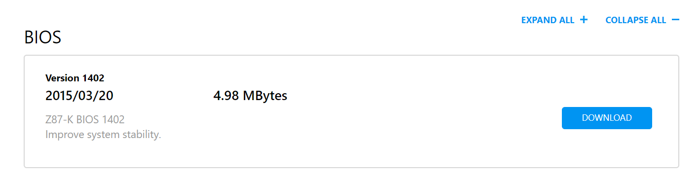

BIOS Flashback - haben die alten Boards noch nicht
https://dlcdnets.asus.com/pub/ASUS/mb/LGA1150/Z87-K/Z87-K-ASUS-1402.zip
Das ist das letzte Bios

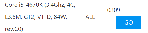

für den I5-4670K muste ein Mainboard der Revision C0 haben
und für den I5-4570 auch

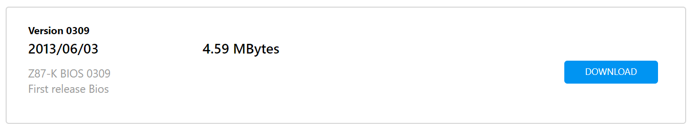

Bios Version ist egal weil die CPU´s die kleinste Bios Version unterstützen.
Ausgeliefert wurde das Mainboard mit der Version 0309 (1.st Bios Version)
