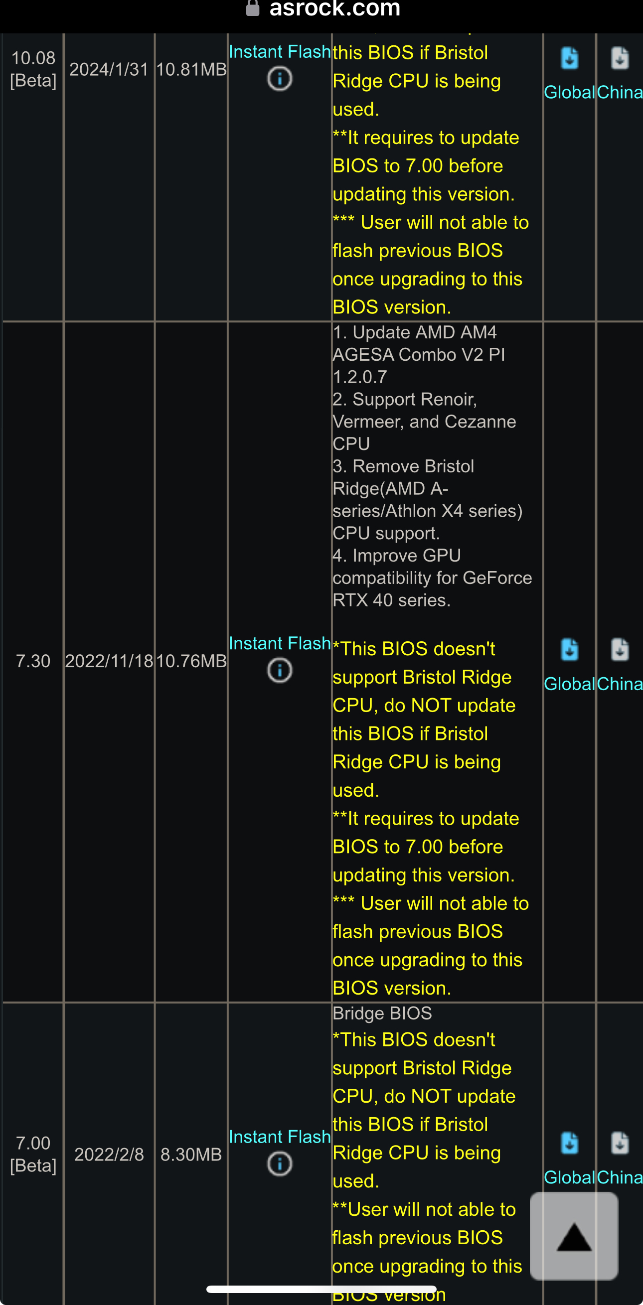

Gekauft habe ich mir jetzt einen 5800x3d
damit dieser erkannt wird muss ich auf Version 7.30 Updates.
Ich habe mich auf der Seite des mainboard Herstellers informiert (anbei ein Screenshot)
Dort steht das ich mit meiner aktuellen CPU auf keinen Fall auf bios 7.0 Updates darf. Wie kann ich denn dann das bios ready für den 5800x3d machen ?
Oder ist es irgendwie möglich trotz des 2700x auf 7.0 zu Updates und danach auf 7.30 oder du funktioniert dann garnichts mehr ?

Da steht Bristol Ridge. Du das keine Bristol Ridge CPU.
Du hast keine Bristol Ridge CPU!
Update normal machen, CPU tauschen, fertig.
7.30 ist schon richtig. Du musst aber den Zwischenschritt über Version 7.00 gehen.
Reaktionen: djducky
Vielen Dank für die schnelle Hilfe! Dann update ich von 5.40 auf 7.0 und danach auf 7.30!
Reaktionen: djducky
https://www.asrock.com/MB/AMD/Fatal1ty X370 Gaming X/index.de.asp#BIOS
Wenn du jetzt die BIOS-Version 5.60 vom 08.08.2019 drauf hast, musst du als erstes die BIOS-Version 7.00 einspielen:
https://download.asrock.com/BIOS/AM4/Fatal1ty X370 Gaming X(7.00)ROM.zip vom 08.02.2022.
Sobald die Version drauf ist, kannst du das aktuellste BIOS einspielen, Version 10.08
https://download.asrock.com/BIOS/AM4/X370 Gaming X(L10.08)ROM.zip vom 31.01.2024 mit AGESA 1.2.0.B.
Dann kannst du die CPU tauschen gegen den 5800X3D.
Reaktionen: Lee Monade und djducky
