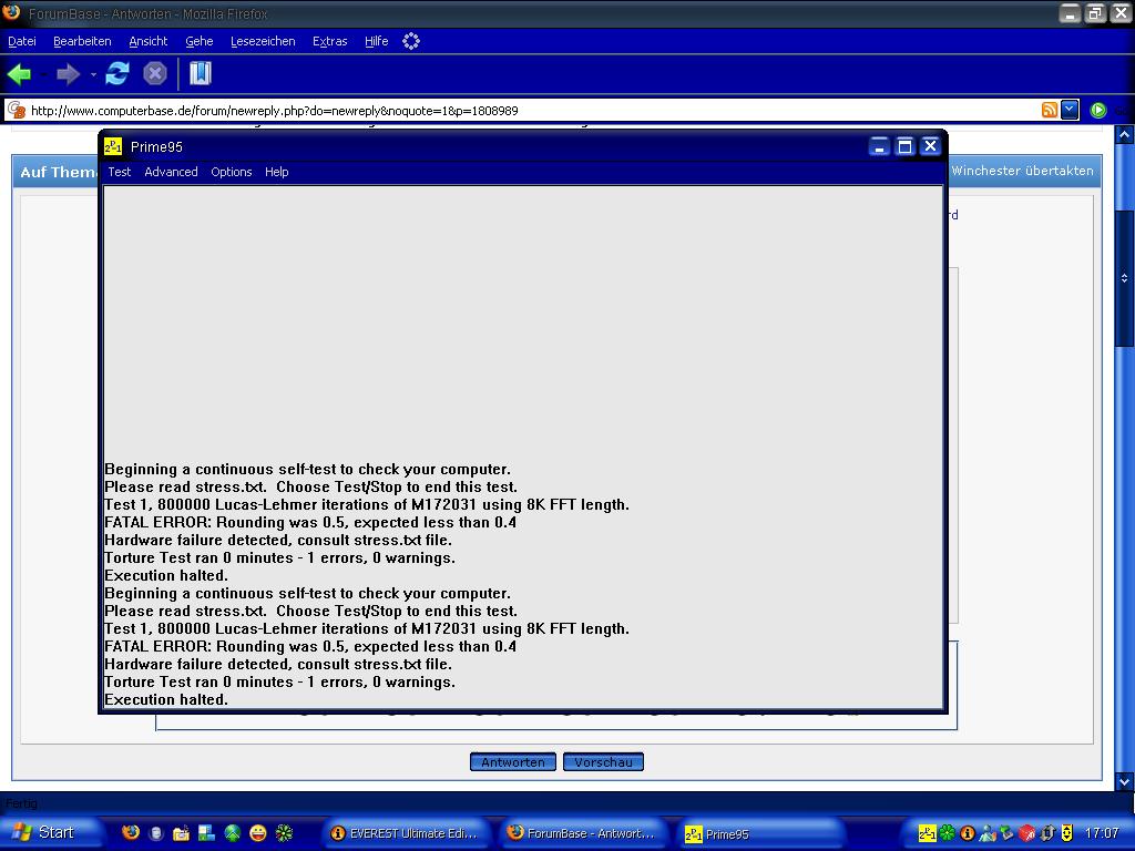

Fuck prime 95 gibt das hier raus: was nu? ^^
das kahm bei mir auch wen ich meine cpu mit 1.425volt auf 2400mhz hatte bei 1.450 gings dan!
