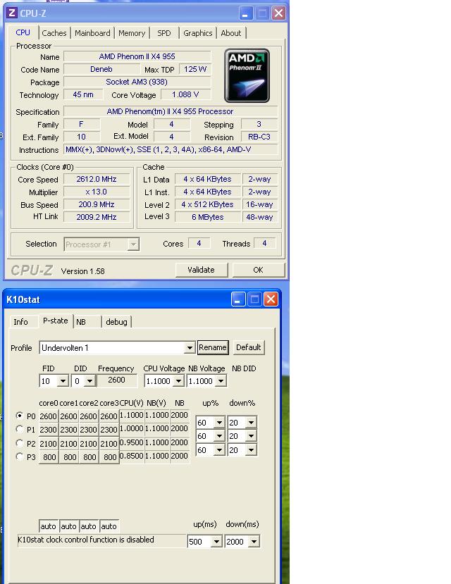

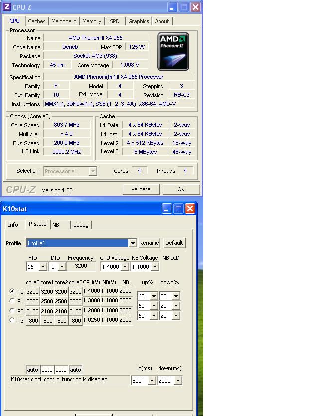

EDIT: so, hab jetzt mal probiert mit k10Stat, und bisher läuft er stabil, Stromverbrauchswerte hab ich noch nicht, da ich noch kein Messgerät habe. Hier habe ich mal die Werte (Standard und Undervolted):
im Idle hab ich 0,85 V ( erstes Bild ist Standard im Idle, zweites Bild ist Undervolted und Untertaktet auf 2600 Mhz im Prime95)
ich hab auch die Bilder versehentlich verwechselt, wollte eigentlich beide unter Last oder beide im Idle hochladen. :freak:
EDIT: was auch super ist, sind die Ergebnisse im 3DMark06. Standard hatte ich ca. 11700 Pkt. und Undervoltet mit den Werten von oben hatte ich immer noch 10400 Pkt.. Hätt ich nicht gedacht.
