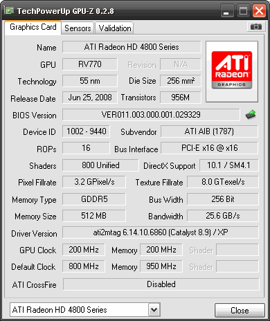

AW: ATI 4850\4870 @Alternative
Hi,
mein GPU-z Screen sieht so aus!
Kannst du mal bitte vergleichen?
