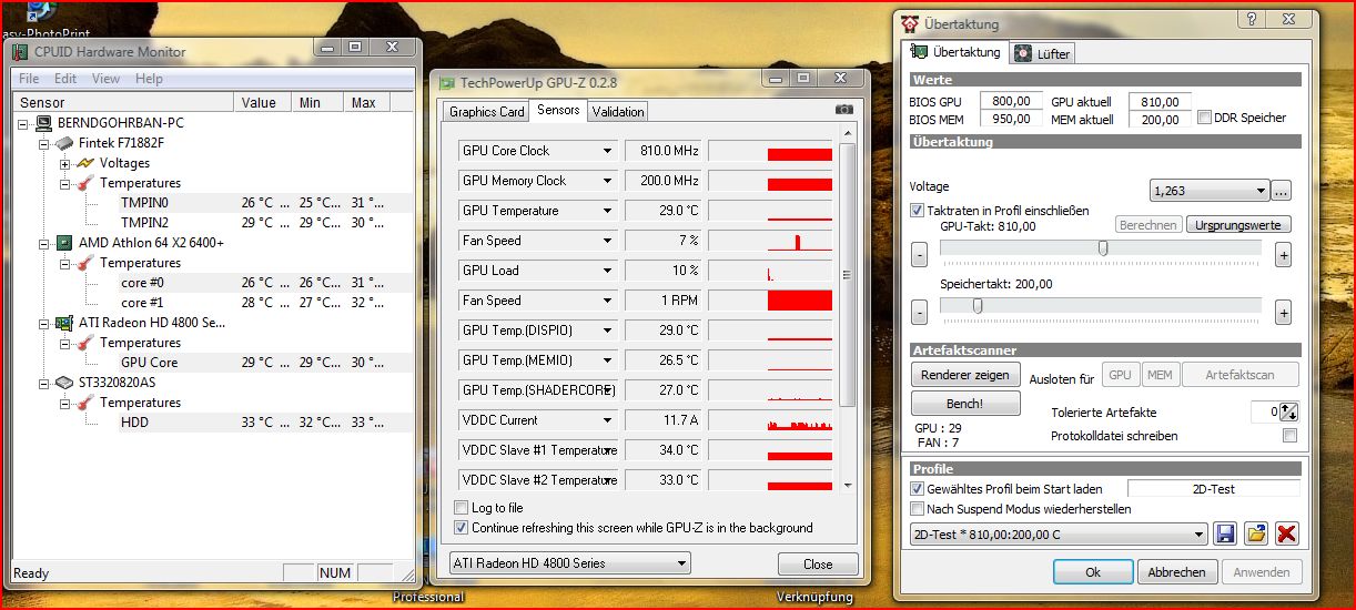

Habe auch noch mal das runtertakten getestet. Mit dem Speicher kommtr man nicht unter 200, weil dann instabil und Absturz. Aaaaber wenn ich den Takt bei 800 lasse und nur den Speichertakt runter nehme, spare ich genau so. Der Stromfresser ist also der Speichertakt.
Hätte ich nicht gedacht.
@Aouch: Wenn du unbedingt nur einen Lüfter verbauen willst dann einen 120er. Ansonsten 2x 100mm.
Gohrbi schrieb:
@ Aouch
Wie siehts denn aus mit den Temperaturen des Chip bei Untertaktung? Auch wenn man kaum Strom spart, wäre das ja ein wünschenswerter Effekt - vor allem bei den Karten im Referenzdesign.
@ Caelte
das glaube ich auch. Ich habe viele Varianten nun getestet, aber wirklich Strom sparen geht nur mit Speichertaktsenkung, bei GDDR5.
Im 2D halten sich die Temps um die 30°C. +-2°C, selbst wenn ich den 2D takt bei 810MHz habe.
