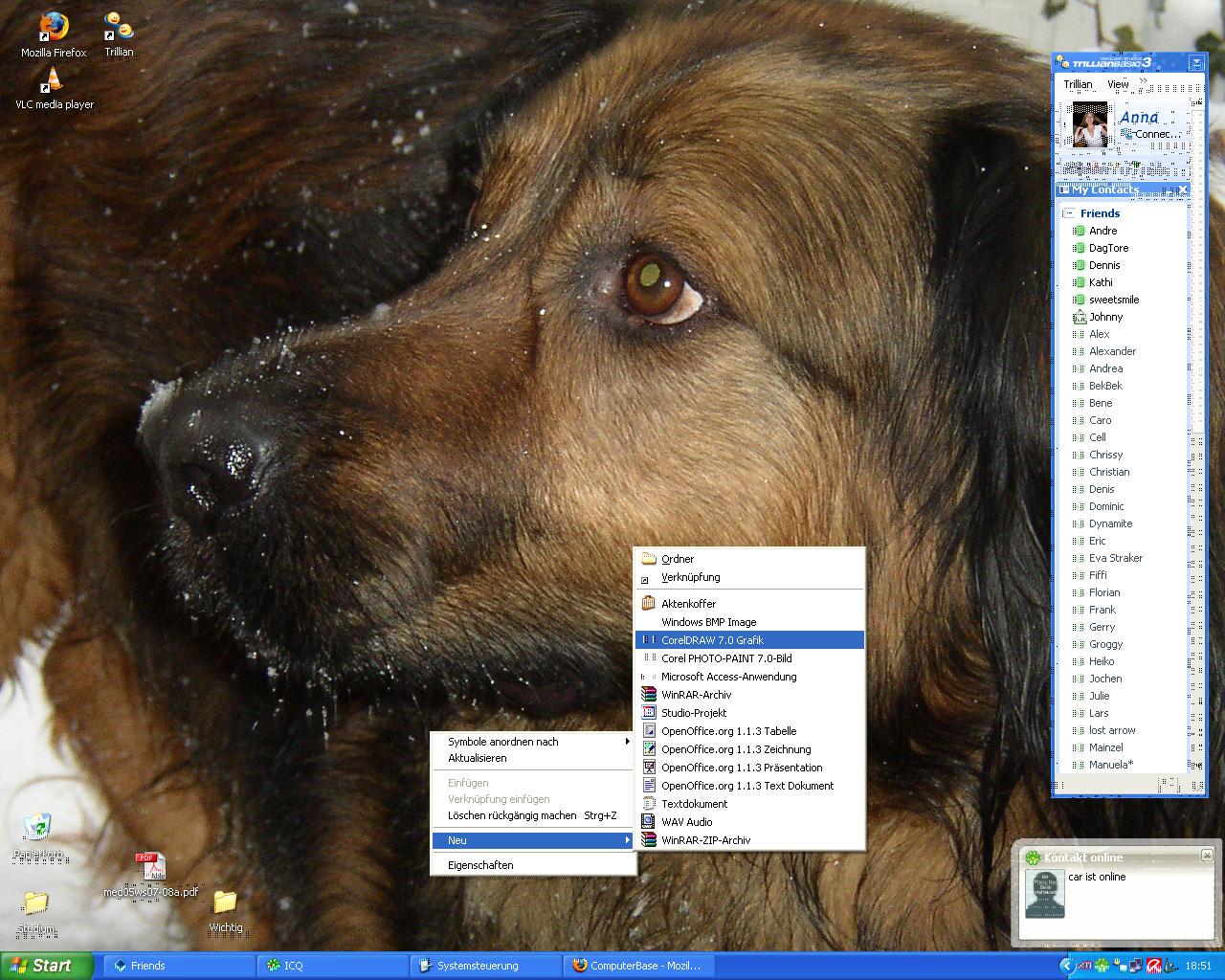

ich habe seit gestern Probleme mit meiner Graka, nachdem ich an den Adapter gekommen bin hat sie einige Grafik- bzw. Darstellungsfehler, sie treten
besonders bei den Windowssymbolen und dem Cursor auf. Ich habe den Stecker schon mehrfach wieder gereinigt, ab und angeschlossen und nach
verbogenen Pins geschaut, es hat aber alle keine Abhilfe geschafft.
Woran kanns liegen???
Zur Verdeutlichung habe ich noch einen Screenshot mit angehängt (man beachte die Symbole unten links und das Trillian)
Hatte genau den selben Fehler nachdem ich nen neuen Kühler draufgeschraubt habe. Liess sich bei mir nicht beheben.
Aber versuchs mit Treiber neu installieren, ausbauen und reinigen und wieder gut einbauen - oder wenn noch Garantie mit einschicken.
Will dir nicht die Hoffnung nehmen, sieht aber nicht so gut aus :/

Hmm...da du sagtest, dass du mal dagegen gekommen bist...meine hatte damals ähnliche fehler...lag daran, dass mein damals neuer kühler n wirklich beinahe unsichtbares eckchen vom DIE abgebrochen hat...da war auch nix mehr mit reparieren...sind diese grafikfehler denn auch in spielen sichtbar?
