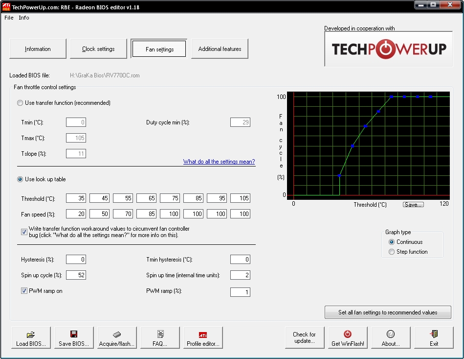

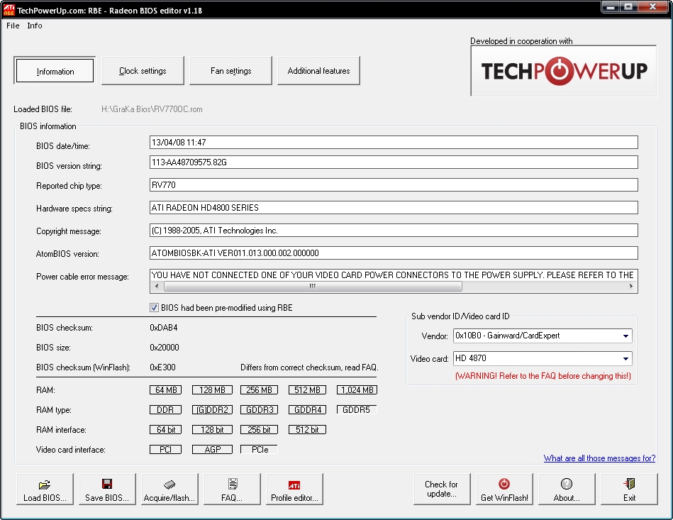

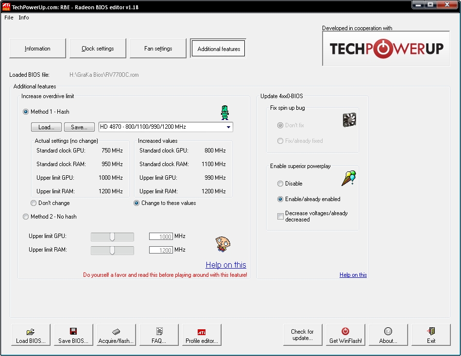

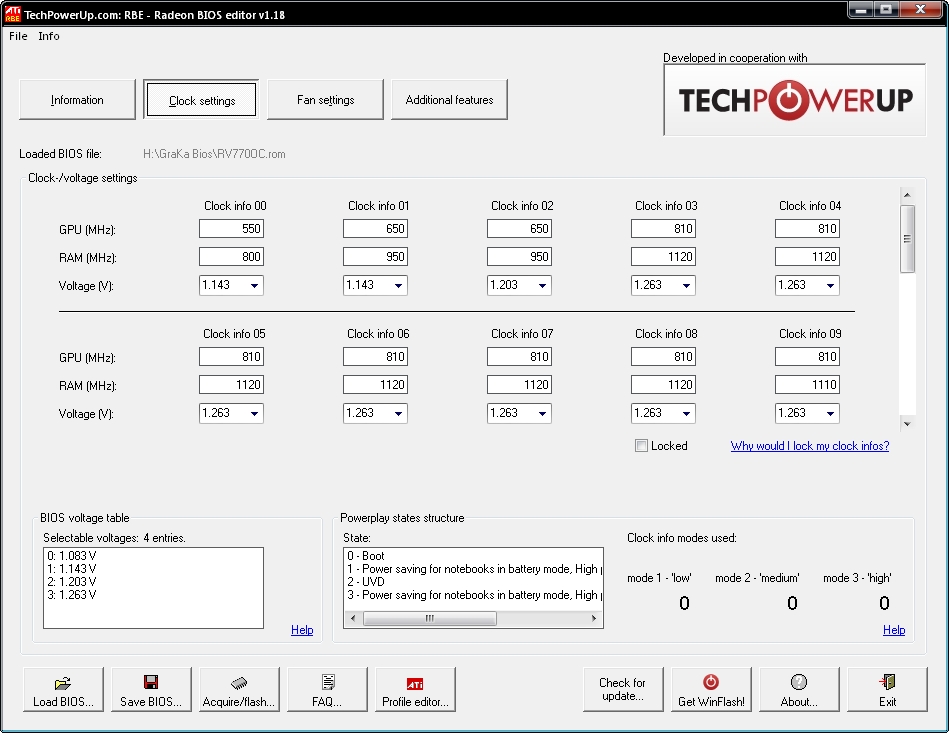

So würde mein neues BIOS aussehen:

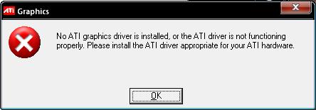

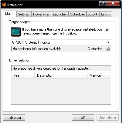

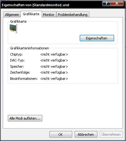

Dieses mal habe ich über Dos geflasht und es hat auch gefunzt nur geht kein Treiber mehr:rolleyes:
Neu Installation usw. hat nichts gebracht
Edit 2
Alles geht wieder *freu*
Es lag einzig und allein daran das ich das ich nicht das Orginal über Dos geflasht habe sondern das OC, jetzt habe ich das Orginal geflasht und es geht, aber warum ist das so?
Muss man die Treiber vielleicht vorher Deinstallieren oder so?
