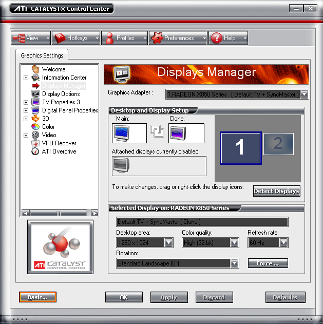

wenn pc startet, kommt das bild zwar schön auch am TV, aber sobald ich mal kurz auf zb. pro7 und wieder zurück schalte ist es weg...
Radeon x850
ziemlich neuer flat-sharp TV
gruss, neky

hallo bin auch neu hier!
ich habe auch das problem das mir im ccc der tv angezeigt wird aber ich ihn nicht in das 2.te fenster ziehen kann.....
aber er wird mir bei den deaktivierten geräten angezeigt
http://www.eet01.de/CCC2.jpg
kann mir jemand helfen, mache ich etwas falsch
danke

AW: [HowTo] ATI und der TV-Out
Hi.
Ich habe leider auch ein Problem, und zwar
wenn ich mein tv symbol unter "desktop and display setup" neben mein monitor symbol ziehe, wir das bild kurz schwarz und das tv symbol schaltet sich sofort wieder in den "attached displays currently disabled" modus.
Ich kann allerdings unter den normalen windows desktop eigenschaften den tv als 2. anzeige aktivieren, ohne Probleme.
Ich möchte allerdings den Clon Modus nutzen, aber der tv schaltet sich wie erwähnt immer wieder selber in den "attached displays currently disabled" modus.
Weiß da jemand rat?
Danke
hallo habe auch ein problem
habe eine
x800
ccc 6.4
und die neuesten gk treiber
so ich schließe meinen tv an (mit dem stecker was bei der karte dabei war) und kann aber nur mit dem monitor tauschen und nicht clonen
"erzwinge tv" ist aktiviert
tv steht unter deaktivierte geräte-> rechte maustaste funktioniert dort nicht
ich kann nur mit dem monitor tauschen, wenn ich den tv in das 2.te rechteck ziehe funkt das nicht......
weiss jemand was das sein kann?
danke
