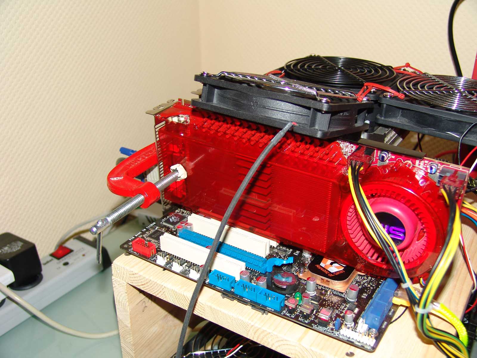

Typisches 3870X2 Problem. Da ist ein Kontakt bei einem Rambaustein fehlerhaft. Produziert Bildfehler und Abstürze.
Das kann man evtl. temporär beheben wenn man den entsprechenden Rambaustein lokalisieren kann (durch Abdrücken der Bausteine) und dann dort Druck ausübt.
Generell ist die Karte aber hopps.
