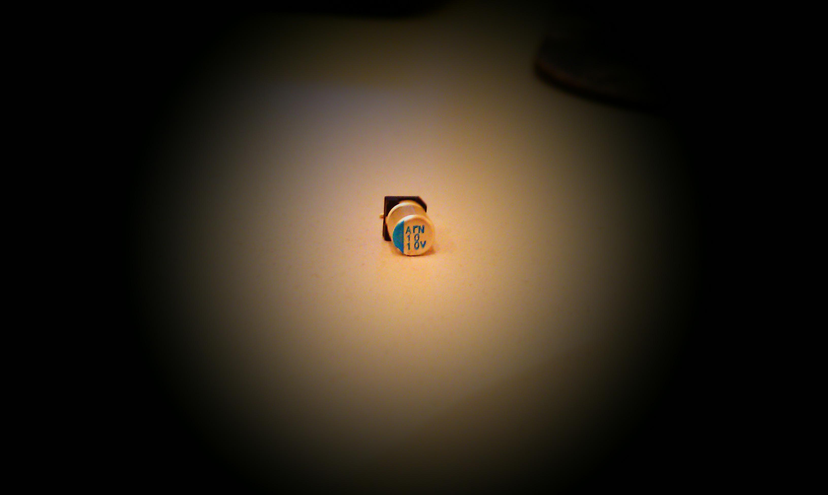

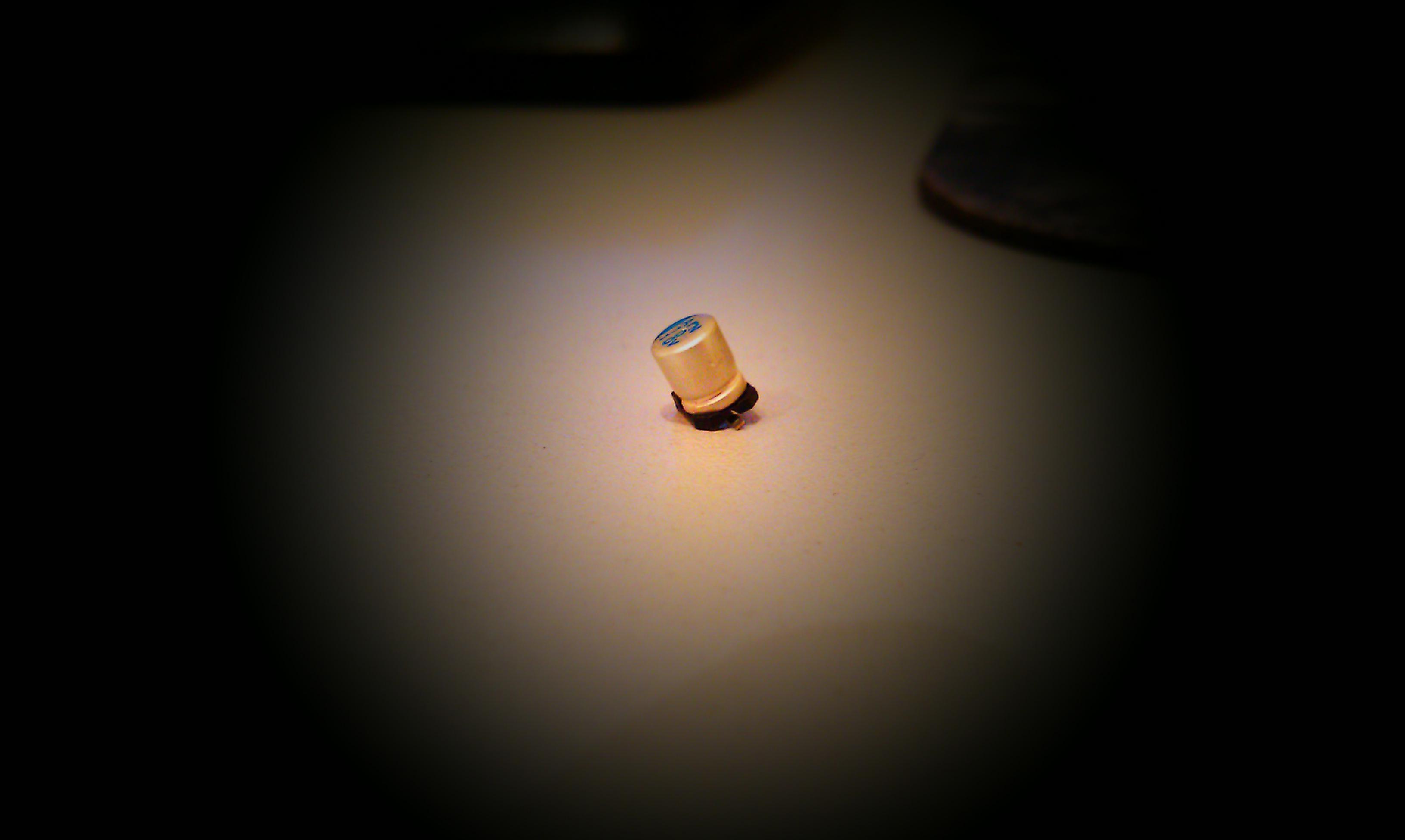

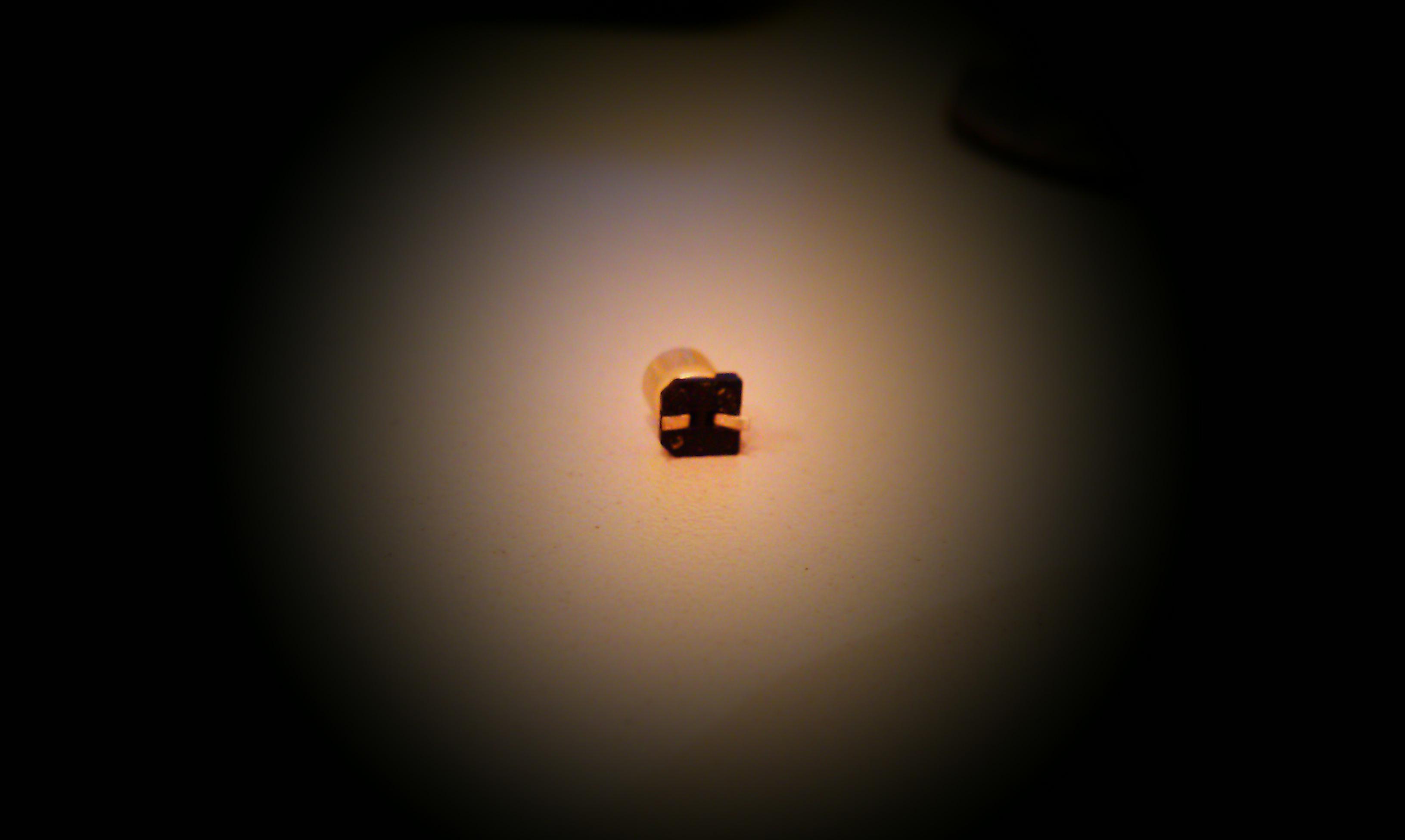

Ich habe gerade beim ausbauen richtig Sch**** gebaut. :lol:
Nachdem ich die Karte grob rausrupfte, (wenig Platz, Thor's Hammer mit 2 Lüftern und Prolimatech MK-13 mit 2 Lüftern) bemerkte ich solch ein Ding bei mir am Bein. :freak:
Ich habe drei Fotos angehängt, sorry für die bescheidene Qualität. Wollte nicht die 'Richtige' auspacken, das Handy lag lächelnd neben mir.

Das ist wohl eher ein Kondensator!
Musst den platz suchen wo er fehlt und wieder anlöten
Es gibt 2 Möglichkeiten:
1. Lötkolben auspacken und die Stelle suchen wo das Stück rausgebrochen ist.
2. Neue GraKa kaufen
Achtung beim Einlöten des Kondesators: die Polung muss stimmen sonst knallst. Meist ist diese jedoch auf dem PCB aufgezeichnet.
Naja da er ja auf der Oberfläche sitzt könnte man den schon anlöten.
Aber auch nur wenn nicht die Lötpads abgerissen sind, dann kannstes vergessen.
mfg
wie viele Schichten das PCB hat ist uninteressant. Er hat einen Kondensator abgerissen. Dann heißt es nun rechten Fleck finden, über ein Foto von einer intakten Karte die korrekte Polung ablesen, wieder anlöten.
edit: Lötpads sollten in Ordnung sein, kleben nicht am Kondensator
Polung erfährst du evtl. durch die Form der schwarzen Grundplatte, möglich dass die am PCB aufgezeichnet ist.
mfg
Ich würde mir schonmal eine neue Graka raussuchen. Das mit dem Löten kannst du schon fast vergessen.
Wenn du zuviel Hitze auf das PCB gibst, können sich andere Lötstellen lösen.
such mal bitte die stelle, wo der kondensator abgerissen ist, und lad davon ein bild hoch.
welche graka hast du denn?
Ist mir bei meiner alten 8600 gt auch passiert, wie Tux schon sagt, einfach wieder anlöten.
Hat bei mir wunderbar funktioniert.
Geile Signatur btw :D
Kluger Rat, bei einem PCB mit mehreren Schichten soll er mit nem Lötkolben ran ... xD ... Viel Glück
Ist doch eindeutig an der Oberfläche abgerissen
