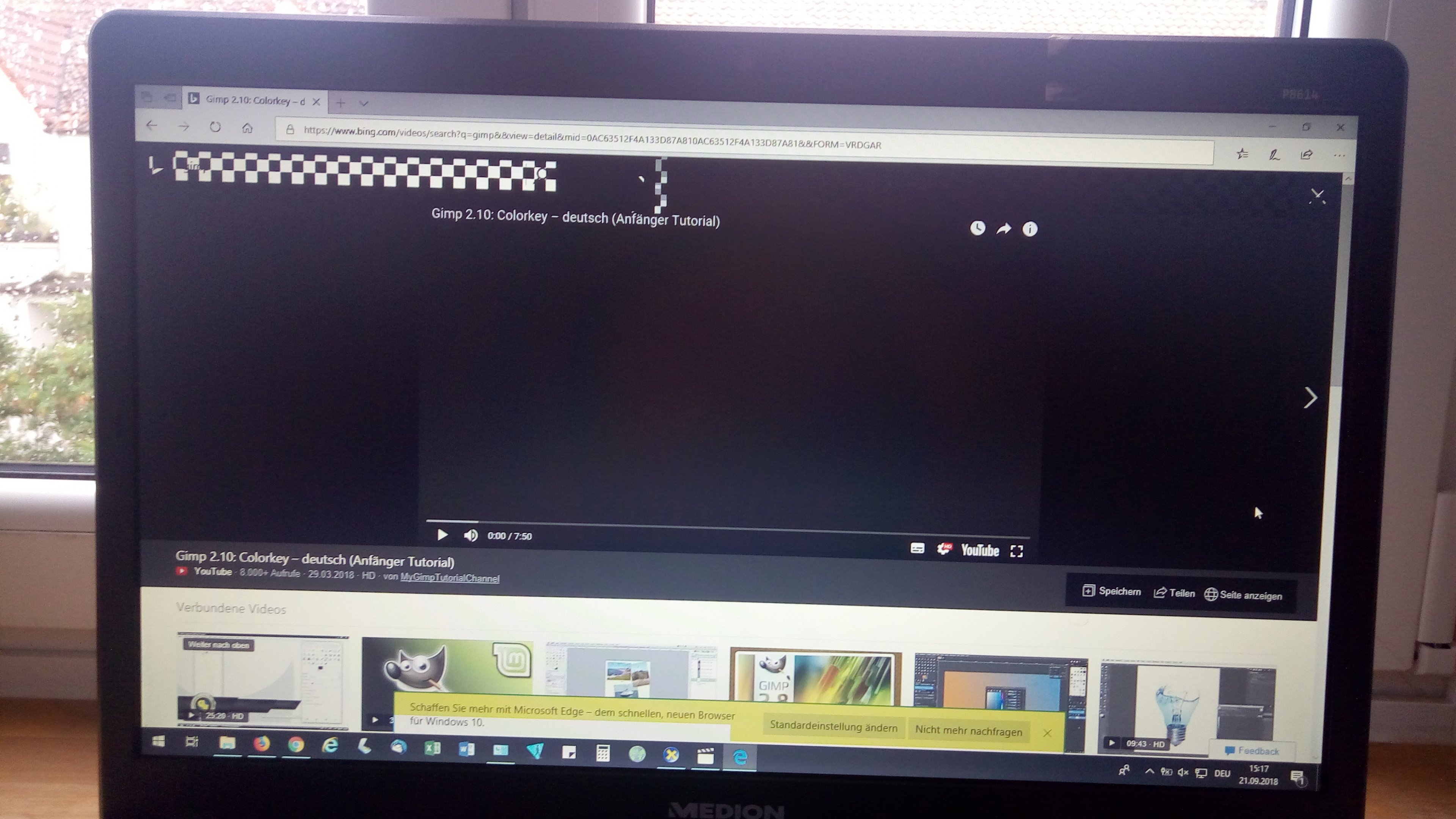

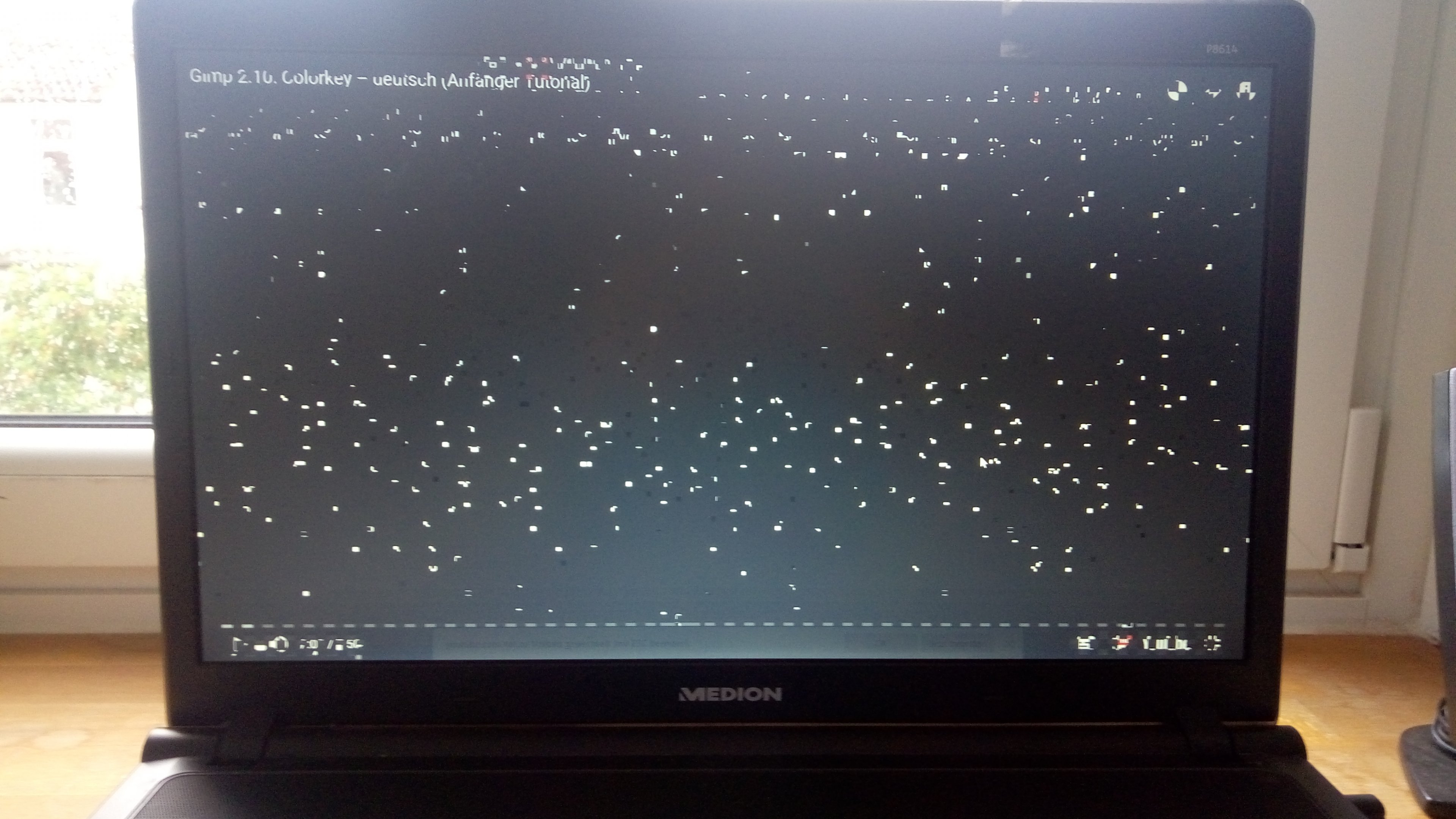

Hi,
seit einiger Zeit habe ich folgendes Problem:

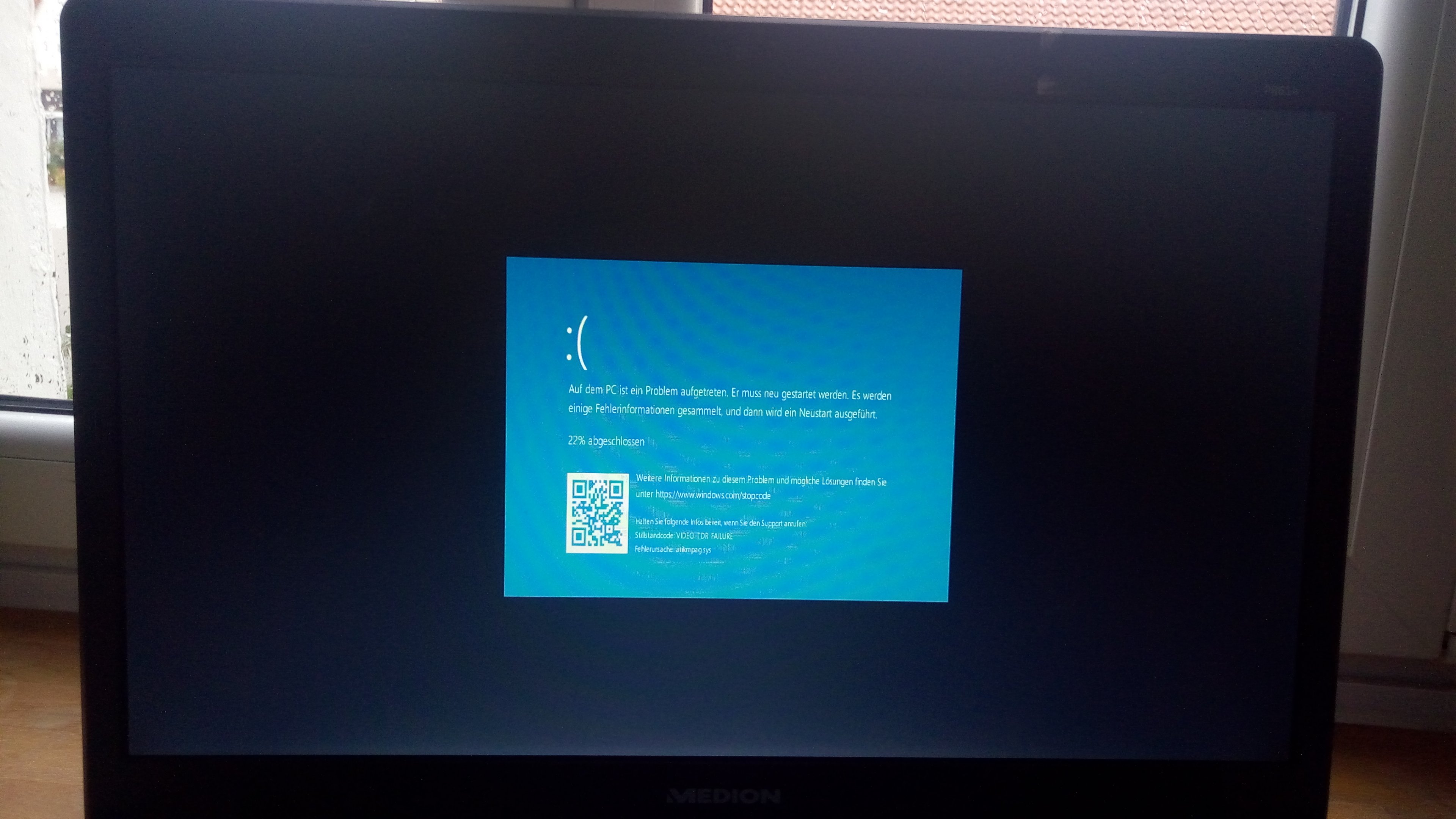

-Führe ich Programme aus, die viel Arbeitsspeicher benötigen, fängt der Bildschirm an zu flackern und weiß-schwarze daumengroße Quadrate bilden sich auf dem Desktop. Nach kurzer Zeit fährt der PC herunter und es erscheint ein blaues Fenster mit folgendem Smiley :( und dem Text, dass "der PC heruntergefahren werden musste, da ein Problem festgestellt wurde.".
Anschließend startet der PC neu und alles ist ok. Manchmal schaffe ich es das Programm (z.B. das Video zu beenden und die weißen Quadrate verschwinden wieder.

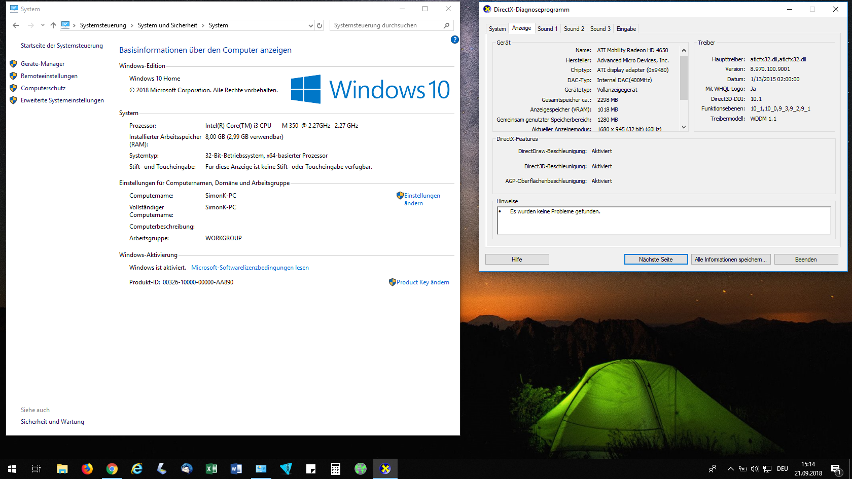

-Mehr Arbeitsspeicher eingebaut (8GB vorhanden, 2,99 verwendbar). Vorher 4GB vorhanden und 2,99 verwendbar). ==> Hier müsste ich von einem 32 Bit auf ein 64 Bit wechseln. Mein Prozessor lässt das zu.
-Ein neuen Lüfter eingebaut ( der alte war extrem laut und die Kühlung bestimmt nicht mehr ausreichend).
Ich vermute ein Problem mit der Grafikkarte.
Vielen Dank für eure Hilfe. Im Anhang findet ihr ein Screenshot meiner Systemdaten.

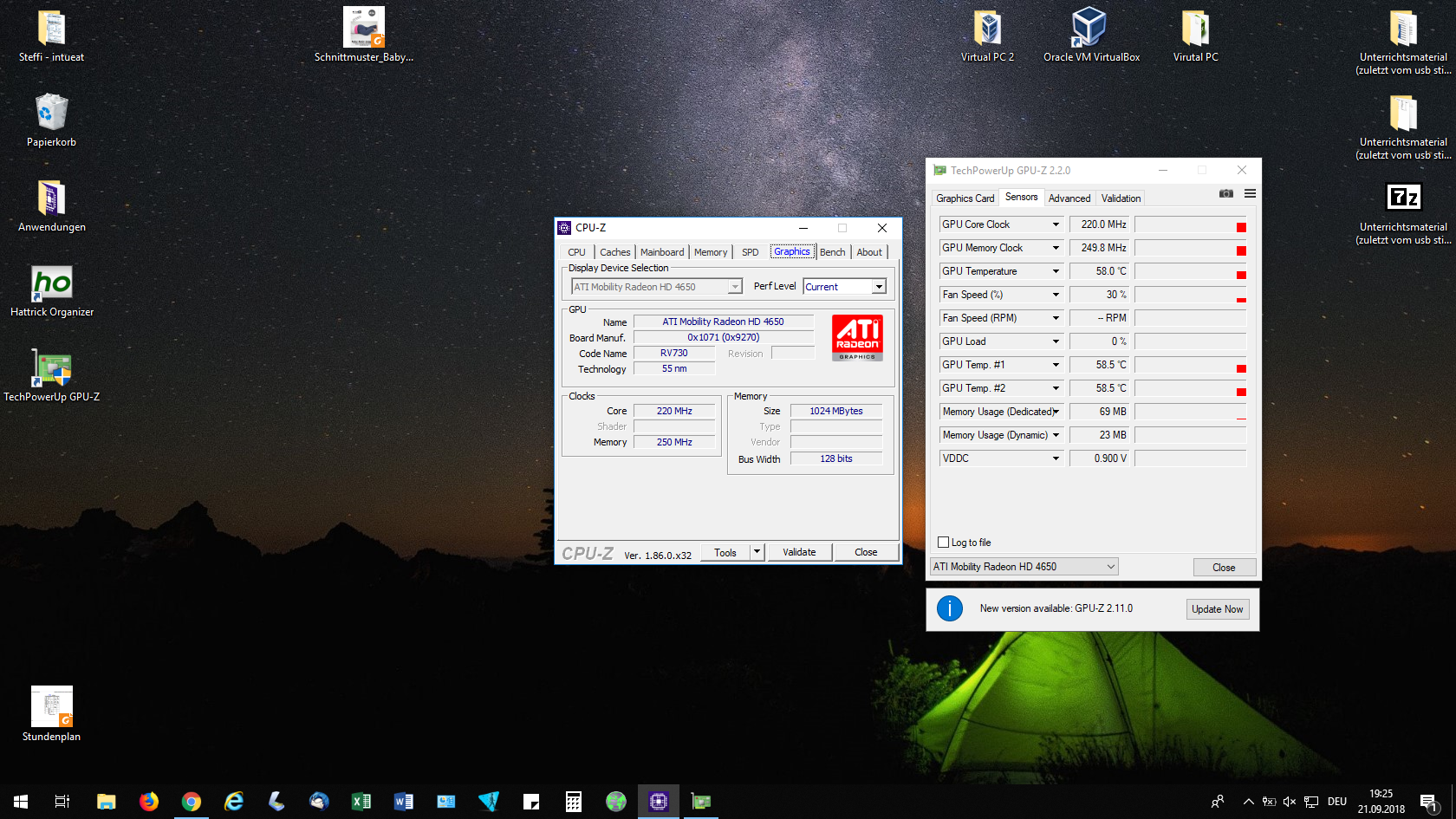

Überhitzung könnte man ja mal kontrollieren. Also mal GPU-Z und CPU-Z holen und schauen, ob bei einer bestimmten Temperatur der Fehler auftritt.

Wie warm wird die Karte bzw. wird sie überhaupt sauber erkannt?
Habe ein Screenshot vom GPU-Z angehängt. Die Werte kamen zustande, als nur der Internet Explorer geöffnet war.

Die Mobility ist hin, da ist der VRAM tot.
ichmann schrieb:
Kann ein kleinen 3D Film auf Youtube mit dem Internet Explorer gucken. Wenn ich den gleichen Film über Firefox gucken möchte, tritt sofort der oben beschriebene Fehler auf.
