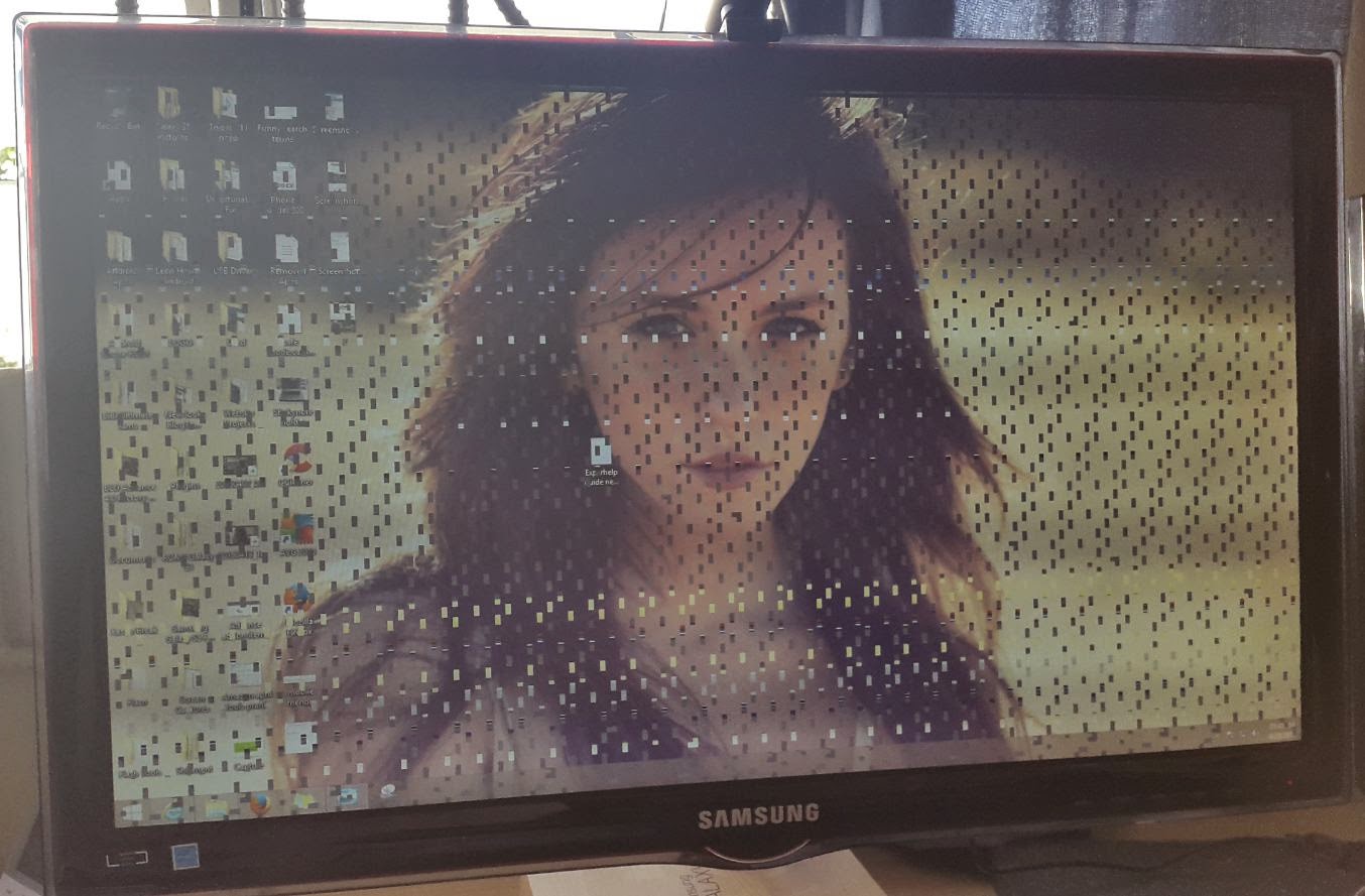

Smartcom5 schrieb:Was bringt Dich zu der Annahme?
Schau dir mal das Foto an. Farbige, rechteckige Artefakte überall auf dem Bildschirm verteilt.
Das ist zu 99% der VRAM der stirbt.

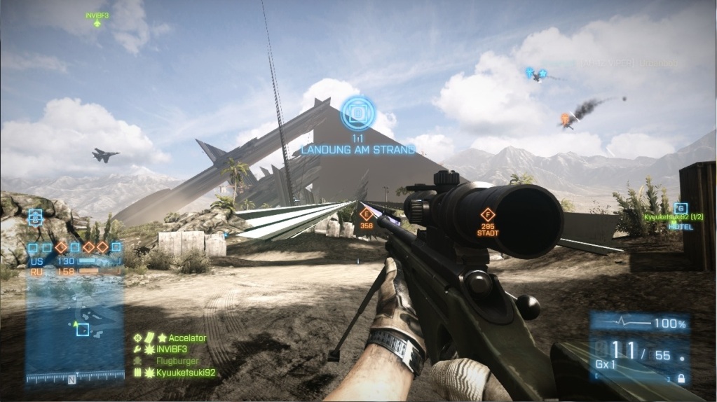

Und damit Du das in Zukunft auch binnen Sekunden kannst, hier mal ein paar Beispiele;
Erkennbar daran, daß sich lediglich die Texturen als solche verändern. Farbinformationen sind falsch wiedergegeben und Geometrie kann unter Umständen nicht etwaigen Drahtgitter-Modellen von virtuellen geometrischen Körpern folgen.
Beispiel I:
Beispiel II:
Wie man sieht, ist der Bildschirminhalt als Solches vollkommen intakt, es spielen nur die Texturen verrückt oder sind farblich verfälscht.

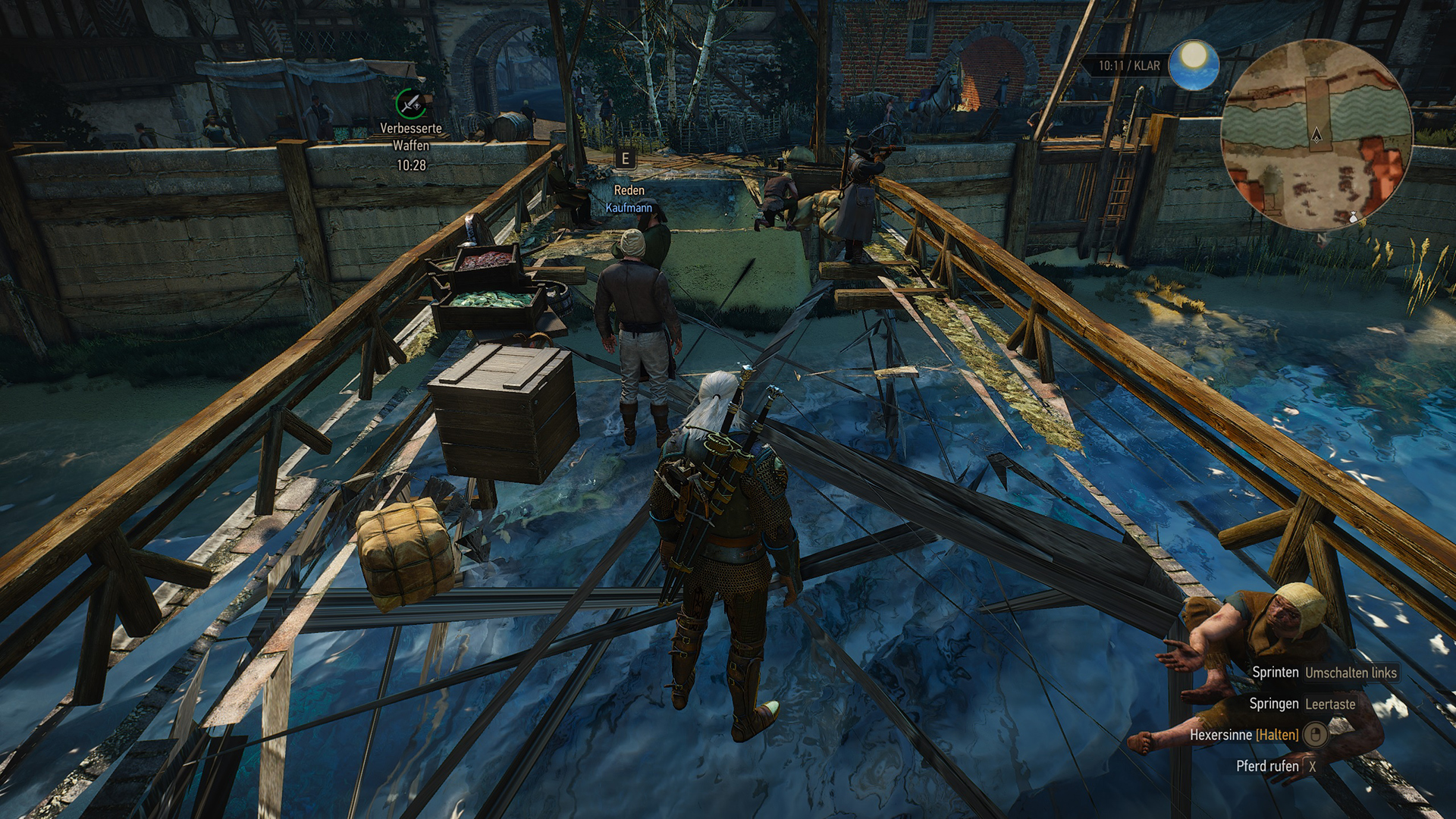

Wichtiges Indiz:
Bildschriminhalte sind mittels Hardcopy (Screenshot) aufnehm- und festhaltbar.Erkennbar daran, daß der gesamte Bildschirminhalt in einem wiederkehrendem Muster (und einer Struktur folgend) als korrumpiert zeigt, obwohl es keine Farbverfälschungen oder anderweitigen Fehler in Texturen selbst zeigen.
Beispiel I:
Beispiel II:
Und wie man hier sieht, ist der Bildschirminhalt als Solches korrumpiert (durch defekten VRam), es bestehen trotzdem keine widernatürlichen Farbinformationsverfälschungen.
Wichtiges Indiz:

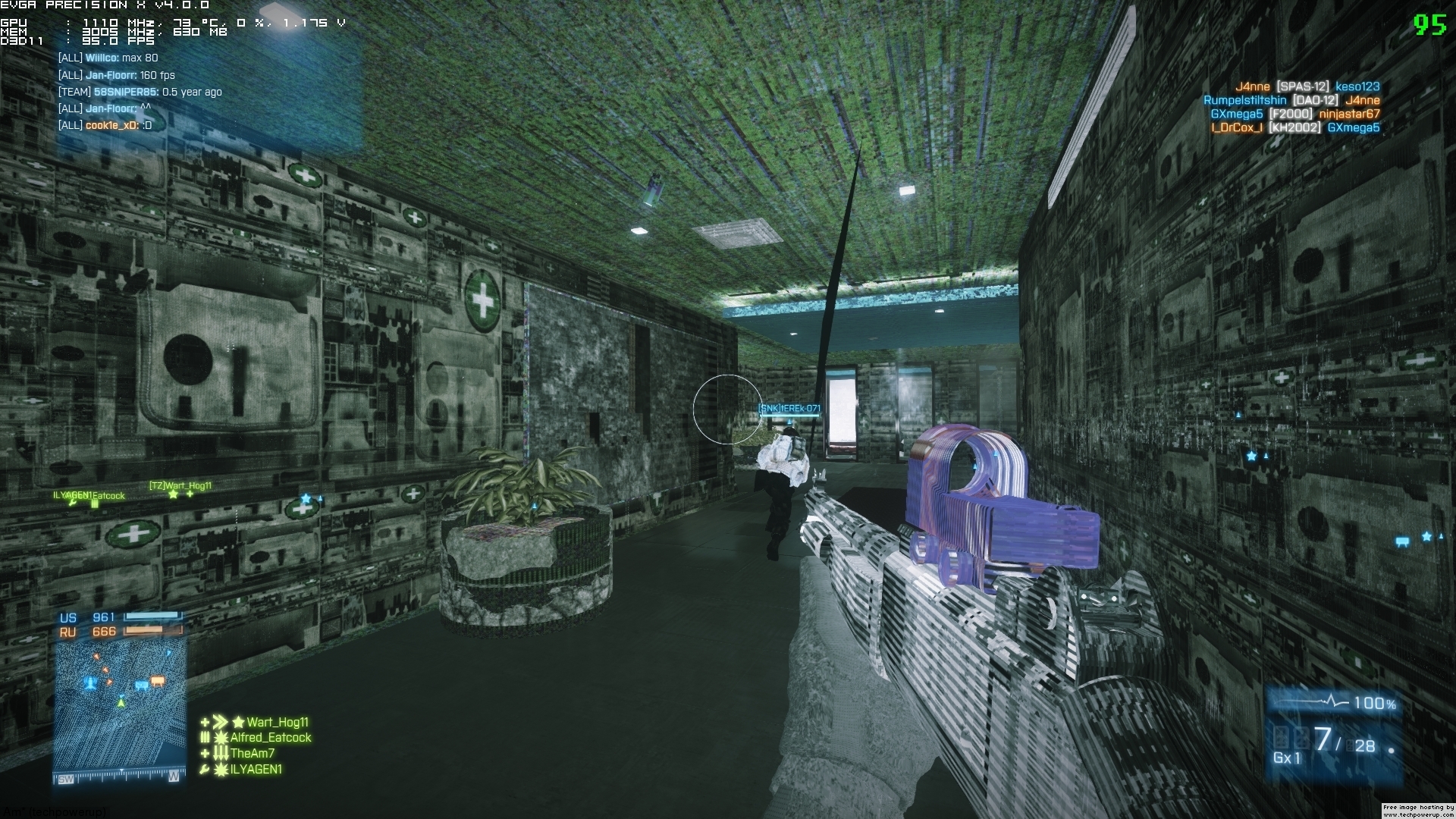

Und weil's so schön ist und ich eine ganz Liebe bin, auch noch ein drittes Beispiel für den verbliebenen Fall;
Hoffe, ich konnte helfen! ♥Einwandfrei erkennbar daran, daß der VRam zwar als Solches und an und für sich vollkommen intakt ist und damit ein fehlerfreien Bildschirminhalt wiedergeben kann, es aber trotzdem zu teils extremen Farbverfälschungen kommt – nicht jedoch zu Texturverfälschungen oder korrupter Texture-Geometrie.
Beispiel:
Zweifelsfreie Ursache: → viel zu starkes Overclocking der Grafikkarte (und damit des VRams).
Folge: → VRam der Grafikkarte stirbt unausweichlich binnen kürzester Zeit.
Daher: → OC umgehend zurücknehmen, denn noch ist kein Schaden an den Speicherbausteinen des VRam entstanden.

Meinen Beitrag vorige Seite gelesen? Die selben Effekte hat man auch, sofern der Die und die tatsächliche Grafik-Hardware bei integrierten Grafikkarten einer plötzlichen, ziemlich heftigen Hitzeeinwirkung ausgesetzt wird – der Effekt ist der selbe wie bei № 2, nur das jenes Schadbild (Wortwitz nicht beabsichtigt) vollständig reversibel ist.Zensai schrieb:Dann sind wir uns doch einig? Oder verstehe ich jetzt was falsch?
Das Muster bei ihm ist wahllos und damit folgerichtig nicht durch defekten VRam verursacht.

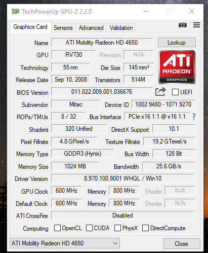

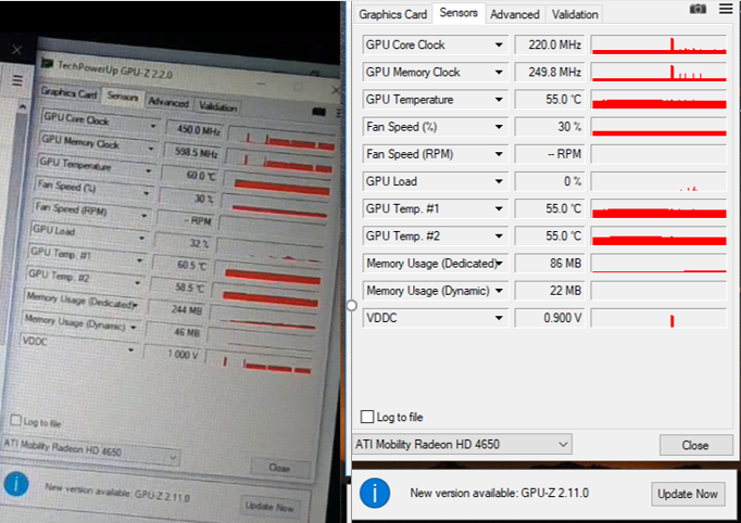

Im Anhang das gewünschte Photo.Smartcom5 schrieb:Eher bestätigt meine Vermutung. Solange der originale AMD-eigene Treiber installiert ist (ob nun mit oder ohne Catalyst Control-Cencer, spielt in diesem Fall keine Rolle …) und nicht der Windows-eigene und die Karte an und für sich einwandfrei funktioniert, könnte es sich tatsächlich bloß um eine Folge eines Hitze-Problems handeln.
Könnte, muß natürlich nicht – daher dürfte das ausprobieren keinesfalls schaden.
Im schlimmsten Fall bist genauso weit wie jetzt, im besten Fall löst Du damit das Problem.
Ein Bildschirmphoto des ersten Tabs von GPUz wäre sehr hilfreich!
Vielen Dank für die super umfangreichen und hilfreichen Tipps und Erklärungen.
Ich bin mir ziemlich sicher niemals einen extra Treiber installiert zu haben, da immer alles ohne Probleme funktioniert hat. Es wird also wohl der Windows-eigne installiert sein?. Unter: https://www.amd.com/de/support/grap...on-hd-4000-series/ati-mobility-radeon-hd-4650 wird angezeigt, dass für meine Grafikkarte kein Treiber für Windows 10 vorhanden ist.Smartcom5 schrieb:... Solange der originale AMD-eigene Treiber installiert ist ... und nicht der Windows-eigene ...
==> Bedeutet für mich das Hitze-Problem angehen?

Super, ist wegen der Anzeige der Treiber-Revision ungemein hilfreich. Gern geschehen, wirklich!ichmann schrieb:Im Anhang das gewünschte Photo.
Ja, dann ist‘s der originale AMD-Treiber, welcher im Fall von Windows 10 bei Legacy-Hardware bereits durch AMD zur Verfügung und durch Microsoft mit Windows ausgeliefert wird. Mit 'Windows-eigenen Treiber' meinte ich in diesem Fall den Failsafe-Treiber, was ja in Deinem Fall nicht der Fall ist.ichmann schrieb:Ich bin mir ziemlich sicher niemals einen extra Treiber installiert zu haben, da immer alles ohne Probleme funktioniert hat. Es wird also wohl der Windows-eigne installiert sein?. Unter: https://www.amd.com/de/support/grap...on-hd-4000-series/ati-mobility-radeon-hd-4650 wird angezeigt, dass für meine Grafikkarte kein Treiber für Windows 10 vorhanden ist.
Allerdings weiß ich auch, daß die von Windows zur Verfügung gestellten Treiber (in der Vergangenheit, etwa bei Windows 7) zwar vom Hersteller wie AMD zur Verfügung gestellt und von Microsoft mit Windows ausgeliefert wurden, allerdings wurden diese in der Regel um die 3D-Hardwarebeschleunigung beschnitten – nicht notwendigerweise aber um die Fähigkeit DXVA nutzen zu können (Hardwarebeschleunigte Wiedergabe von Videos durch Nutzung von DXVA; DirectX Video Acceleration).
Von daher weiß ich gerade nicht, ob eine 3D-Hardwarebeschleunigung in diesem Fall mit den Treibern von Windows 10 gegeben ist. Allerdings …
Da selbst die letzte offizielle Revision 8.97.100.7 ganz offensichtlich älter ist, als jene, welche Du mit Rev. 8.97.100.9001 nutzt, gehe ich sehr stark davon aus, daß AMD die Microsoft zur Vefügung gestellten Treiber dennoch für den Windows 10-Retail-Master noch ein allerletztes Mal revidiert und aktualisiert hat, ist jedenfalls ganz augenscheinlich tatsächlich der Fall.
Dazu würde ich dringend einmal raten, ja. Schaden tut es ja in keinster Weise. Bestenfalls hast Du das Problem gelöst, schlimmstenfalls bist Du da genauso weit wie vorher und die Karte wäre (trotz der widersprüchlichen Indizien) tatsächlich defekt.ichmann schrieb:==> Bedeutet für mich das Hitze-Problem angehen?
