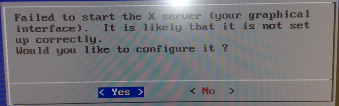

ich hab ein Problem, nämlich mit dem ATI Treiber (10.07) unter Mandriva 2010.
Ich kann ihn ganz normal mit "sh ./ati-driver-installer-10-7-x86.x86_64.run" installieren, und dann wie gewünscht "aticonfig --initial" machen. Aber sobald ich den Rechner neu gestartet habe, steht da dann:
unbenannt-jpg.196342
Egal, was ich da aber dann eingestellt hab, kommt immer wieder das gleiche (also diese Meldung). Da hilft dann nur noch wenn ich im Single User Mode die xorg.conf durch ein backup davon ersetze.

du könntest ja mal den unterschied beider xorg.conf posten. oder es mal ganz ohne probieren.
hast du mal geguckt ob das kernel modul überhaupt existiert und geladen wurde?
Geladene Module auflisten: lsmod im Terminal eingeben
Ich würde die xorg.conf erstmal ganz weglassen. Also zu xorg.conf.bkp umbenennen. Ab xserver 1.8 wird die eigentlich nicht mehr benötigt.
Was du da hast sind außerdem die Binärtreiber. Die OpenSource Treiber sind zwar etwas langsamer aber meiner Erfahrung nach jedoch stabiler. Soweit ich weiß unterstützen die inzwischen auch zwei Monitore. Wenn überhaupt würde ich die Binärtreiber nach der Anleitung installieren:
Intalling The ATI Proprietary Driver - Mandriva Community Wiki
Die Mandriva OpenSource Treiber nennen sich glaube ich "x11-driver-video-ati". Einfach mal im Paketmanager danach suchen.
