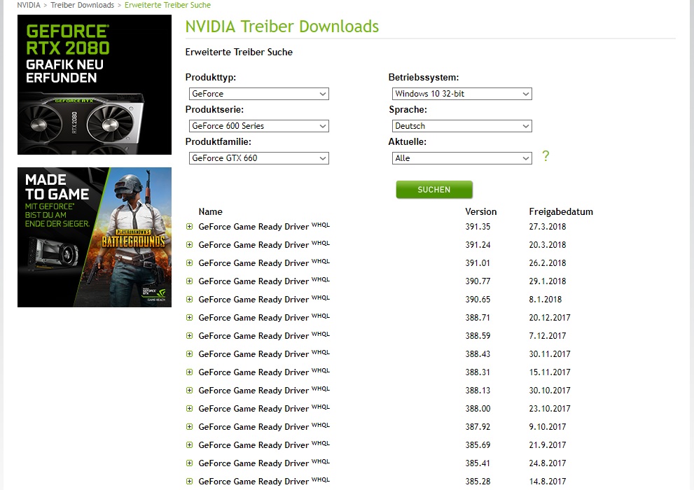

das sagt NV dazu

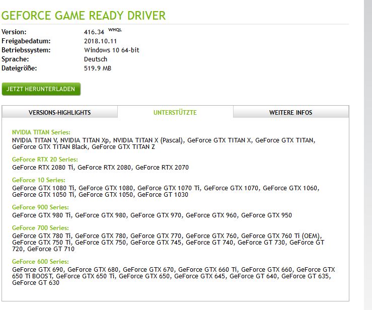

32Bit? 8GB RAM
Kepler wird nur noch in 64BIt unterstützt
pupsi11 schrieb:
du musst auch schon die 64bit Win10 Version wählen, dann sieht das ganze so aus
@TE welche Win10 Versions-/Buildunmmer ist denn genau bei dir installiert?
und du hast auch diesen 416.34 Treiber genommen?
und jetzt zeigst du mir wo der TE geschrieben hat das er win10 64 hat!
