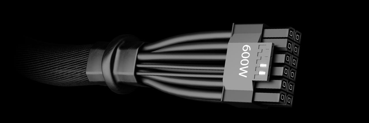

Gibt es von Be Quiet ein offizielles Statement zu den aktuell abrauchenden 12VHPWR Kabeln und Adaptern?
Wie wurde das Kabel bei Be Quiet designt und getestet? Kann ich eurem Kabel wirklich so teure Hardware anvertrauen?

Trotzdem wäre eine Info seitens Be Quiet ganz nett, was z.B. Biegeradien etc betrifft. Für den nVidia Adapter gibt es da ja eindeutig Vorgaben (Abbiegen nach unten erst ab 35mm Abstand vom Stecker etc).

@bequiet Support - könnt ihr Angaben zum Biegeradius des Kabels am 12VHPWR Stecker machen? Ich habe aktuell eine 3090 verbaut und nutze ein EBN016 für mein Straight Power 11.
Nvidia hat bei der 4090 FE den Stecker ja nun um 90 Grad gedreht und gerade nach zur Seite (bei montierter Grafikkarte) ausgerichtet,
sodass, wenn man wenig Platz zur Gehäuseseite hat bei recht steifen Kabeln kaum eine Chance hat, diese überhaupt zu verbauen.
Und wenn ich mir das hier so anschaue, mache ich mir wenig Hoffnung, dass da viel mit Biegen ist.

Aktuell liegen uns keine Informationen zum zum Biegungsgrad unserer 12VHPWR ADAPTER Kabel vor. Diese sollten aber bis 90 Grad bei einem 16 AWG Querschnitt, biegsam sein.
Bedauerlich, dass man erst von einem Forennutzer das bekommt, was man vom Hersteller bzw. dessen Support erwartet. Zwar hab ich keine konkreten Messangaben, aber nunmehr eine ungefähre Vorstellung.
Und wenn ihr nicht wisst, wie der Biegungsgrad eurer Kabel ist, wer bitteschön dann? Natürlich ist auch die Info von euch hilfreich, wo man nachfragen kann, wenn nicht hier.
Macht doch auch das Kabel mit 90 Grad Winkel, dann muss man nicht noch was zwischenstecken....
