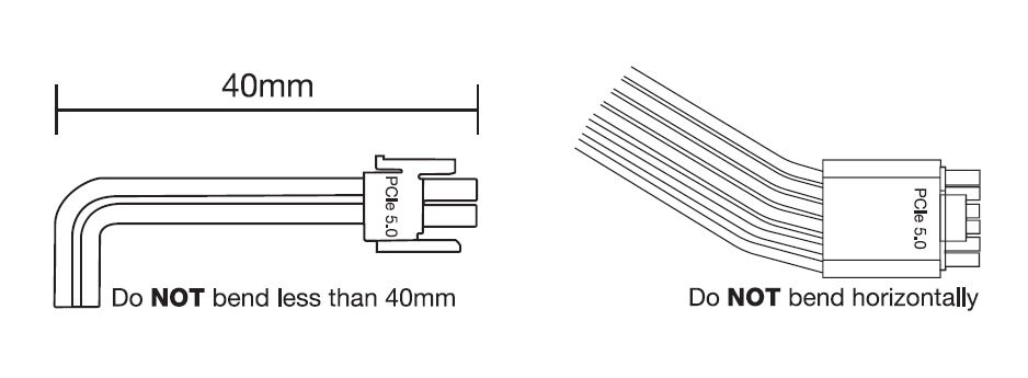

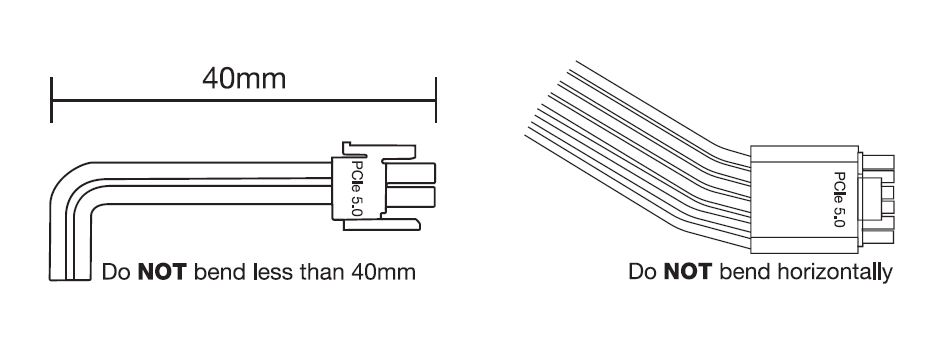

da es in letzter Zeit immer wieder Meldungen zu rausrutschenden Pins in unseren Kabeln/Steckern gab, möchte ich euch folgenden Hinweis anhand eines Bildes noch einmal verdeutlichen.
Dies wird in Zukunft auch auf den Verpackungen unsere Kabel versehen sein, damit in Zukunft hoffentlich keine Pins mehr aus den Steckern rutschen.
Die auf dem Bild beschriebene Erläuterung der Biegung des Kabels, wurde von uns auch ausgibig getestet .
Wir konnten kein lösen der Pins feststellen.
