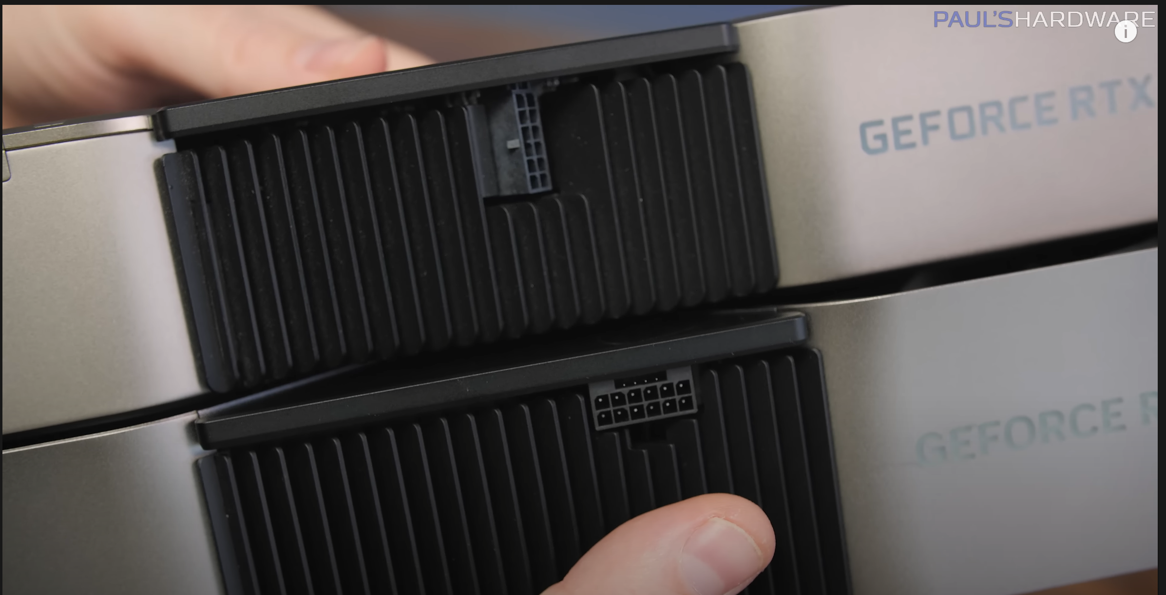

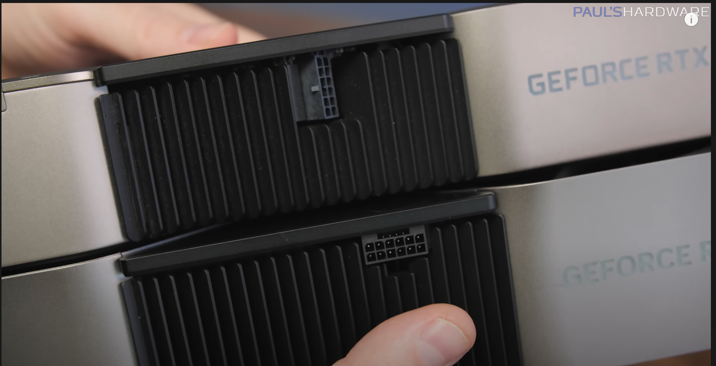

Das denn der neue 12Pin Stecker auch in die bisherigen 3080/3090 FE, denen die 4 Sense Pins fehlen?wickedgonewild schrieb:@bequiet Support - könnt ihr Angaben zum Biegeradius des Kabels am 12VHPWR Stecker machen? Ich habe aktuell eine 3090 verbaut und nutze ein EBN016 für mein Straight Power 11.
Nvidia hat bei der 4090 FE den Stecker ja nun um 90 Grad gedreht und gerade nach zur Seite (bei montierter Grafikkarte) ausgerichtet,
