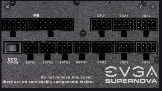

So sieht ein aktuelles modulares Netzteil aus.
In der nahen Zukunft kann dann das meiste davon wegfallen. Sollte sich auch noch irgendwann der 12-Pin Anschluss für GPUs durchsetzen, dann sehen wir hoffentlich bald eher wieder Netzteile wie das auf der rechten Seite.
Wer noch SATA nutzt, muss sowieso die Kabel vom Mainboard zu den Laufwerken ziehen und da kann er auch gleich dort den Strom abgreifen, statt zusätzliche Kabelpeitschen vom Netzteil legen zu müssen.
Die Diskussion wir langsam sowieso lächerlich. Bei jedem Notebook, Monitor, Router oder sonstigen elektronischen Gerät liegt genau ein Netzteil für eine bestimmte Spannung bei und alles weitere wird im Gerät gewandelt. Die verschiedenen Spannungen im ATX Netzteil sind reine Altlasten, als man damals noch mit 5V und später 3,3V die CPUs mit Strom versorgt hat.
Da wird von "Kostenexplosionen" gesprochen, für ein paar billige 5V Wandler und auf der anderen Seite kauft man dann Boards mit möglichst vielen VRMs, da sind die Kosten dann plötzlich egal.
