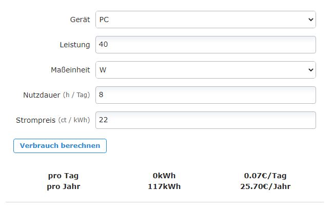

Du sparst natürlich auch was und das ist mit Sicherheit auch nicht wenig. Wenn du deinen PC jetzt min. 3 Jahre nutzt und er täglich angeschaltet ist, dann kommt da schon was zusammen.
25,70€ im Jahr. Auf 3 Jahre gerechnet haste das Netzteil raus.
Wenig ist das definitiv nicht.

Gaming PC Idle 60-80 WATT normales NT
ca 30 Watt neuer 12VO Standart
