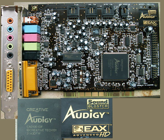

Hier mal ein Bild von der Karte, möglichweise kann mir auch jemand die Version sagen die ich habe ?

AW: Adigy Digitalausgang in Analog Umwandeln
also das muss definitiv gehen ich hatte mal eine soundblaster live 5.1 karte da war es auch schon so. hast die treiber richtig installiert? da kommt auch bei der installation die nachfrage ob der digitalausgang als standart ausgang benutzt werden soll was man verneinen sollte wenn man kein digitales lautsprechersystem hat.
denn wenn alles richtig installiert ist kann man in der software der soundk. 5.1 einstellen (in creative lautsprecher einstellungen).
Ja ich habe auch schon bei der Instalation Digitalausgang abgewählt (mit Digitalausgagng geht nähmlich auch gar kein analoger ausgang mehr) Und es steht auch auf 5.1 aber es kommt aus der orangen Buchse einfach nichts raus :(
