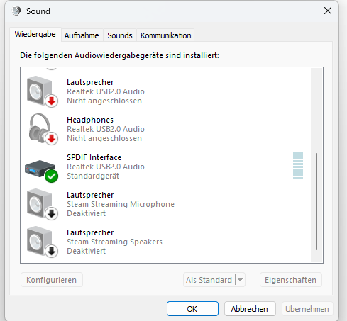

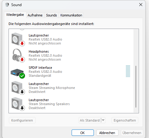

Hat leider keine Einstellung um die Anschlüsse bzw. Aus- oder Eingänge zu ändern.
SPDIF Realtek USB 2.0 Audio ist Dein digitaler Ausgang. Ist bei mir ebenso. Das ist aber ein Audioausgang, weil von dort geht es in den Reveiver.
Ein Audio-Eingang hat damit überhaupt nichts zu tun, denn wenn Du den am PC nutzt, hat Dein Receiver damit nichts zu tun. Darüber laufen dann eher Mikrofone oder Am PC angeschlosse Audiequellen, die am PC wiedergegeben werden sollen.
Alles was vom PC weg in Richtung Receiver soll, ist Ausgang.
Wenn aber plötzlich von digital auf analog umgestellt ist am Receiver, also nur analog ankommt, bleibt nur ein Treiberproblem oder womöglich ein Problem mit dem SPDIF_Ausgang Deines Mainboards, wo der SPDIF drauf liegt.
Wenn das Problem auftritt, schau mal in den Gerätemanager ob da dann ein fehllerhaftes Gerät angezeigt wird unter Audio UND prüfe mal unter Windows Sounds ob das Standardausgabe-Gerät noch der SPDIF ist. Falls nicht, stellt Dir irgendetwas am PC das um.
