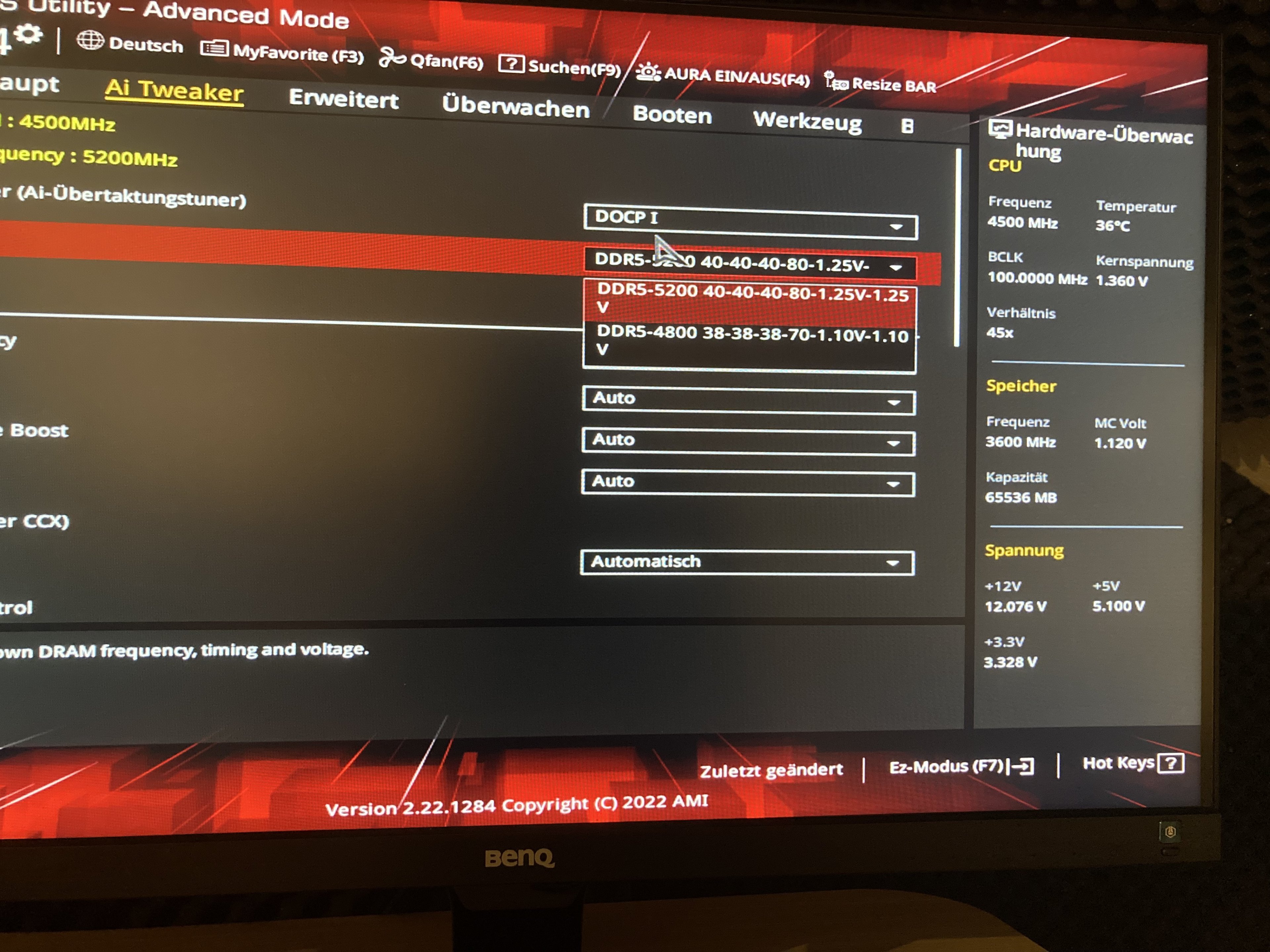

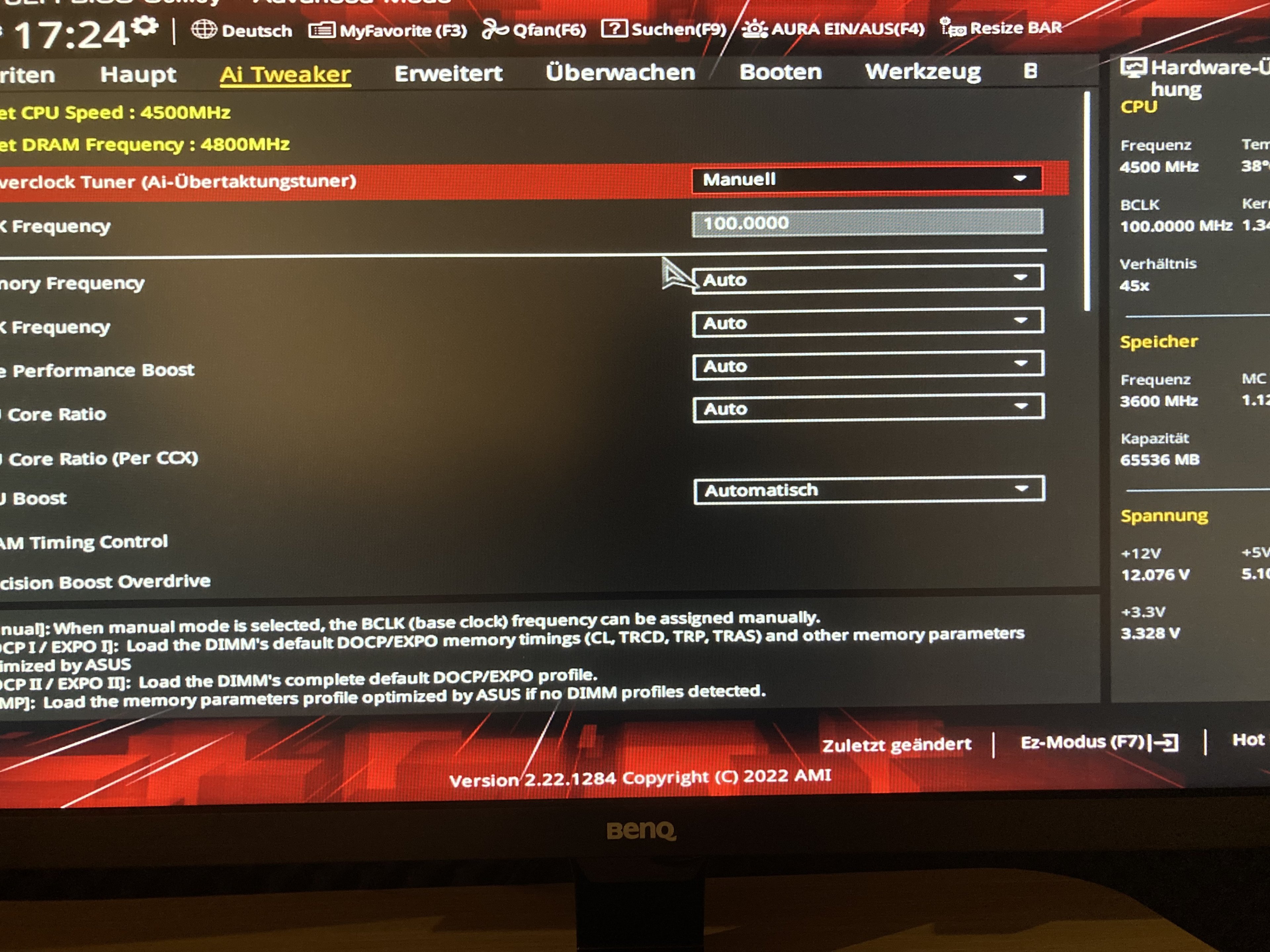

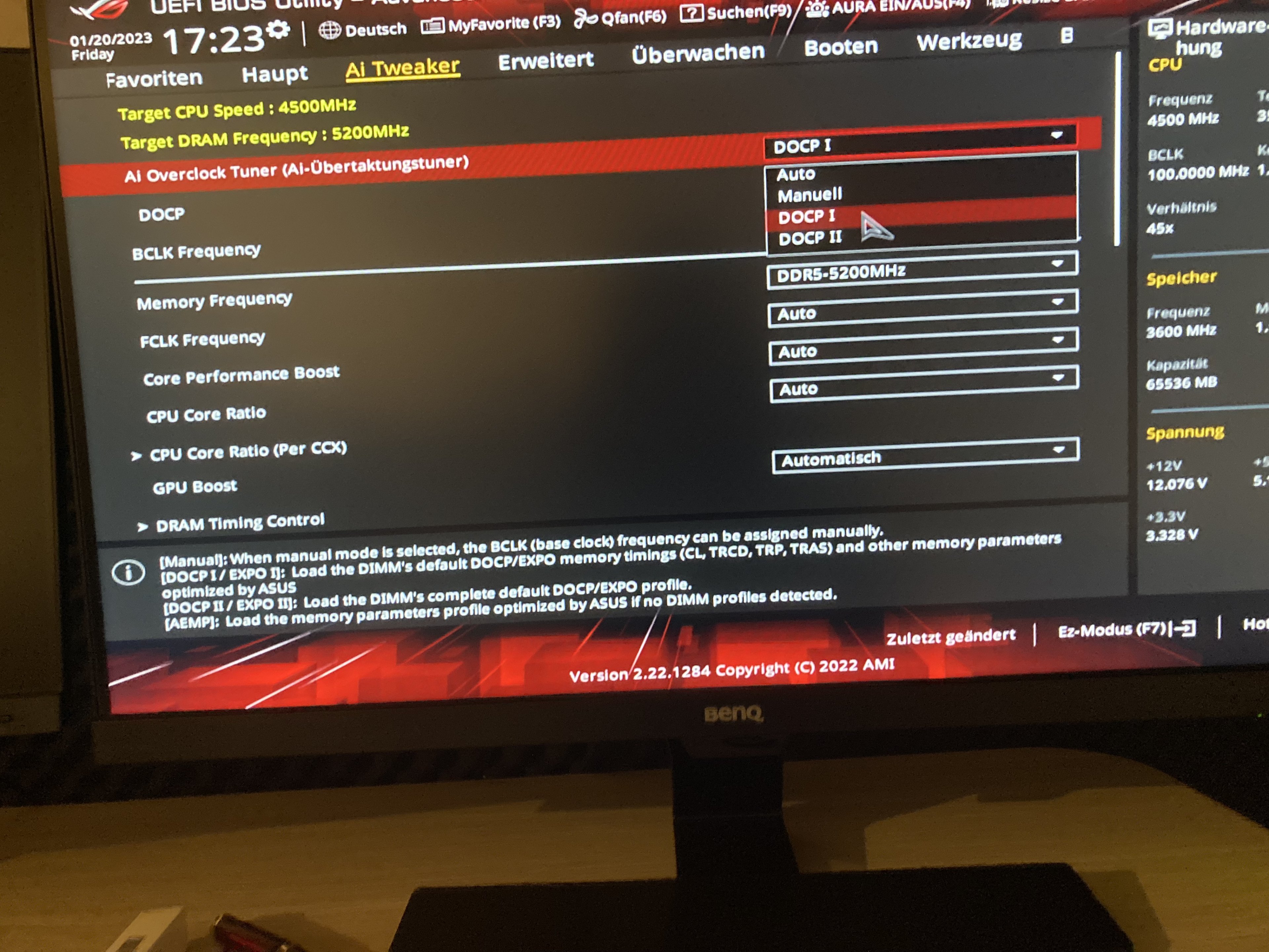

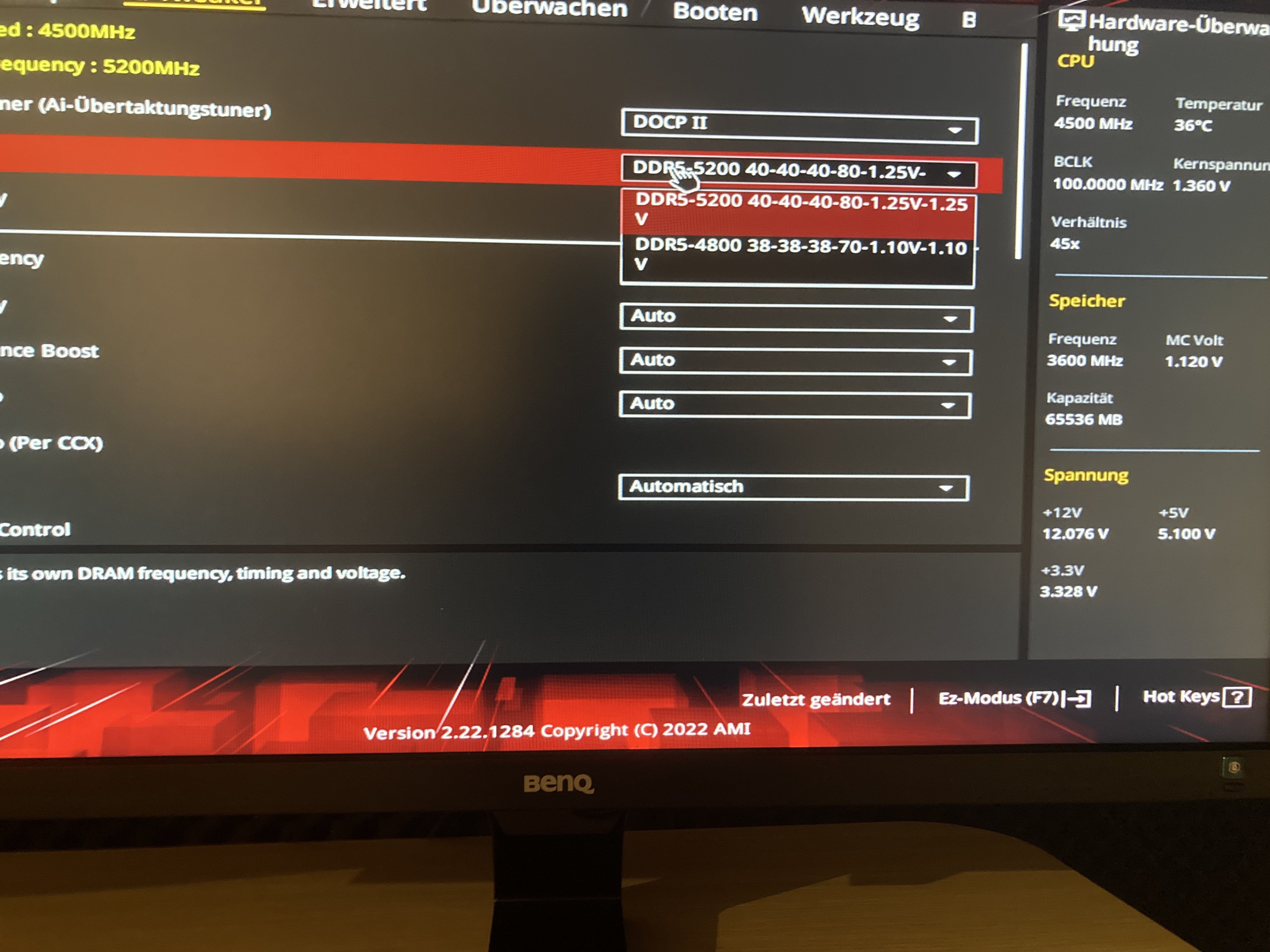

ich habe mal Fotos davon gemacht, was es beim Ram zur Auswahl gibt.
Bisher läuft keines dieser Profile stabil.
