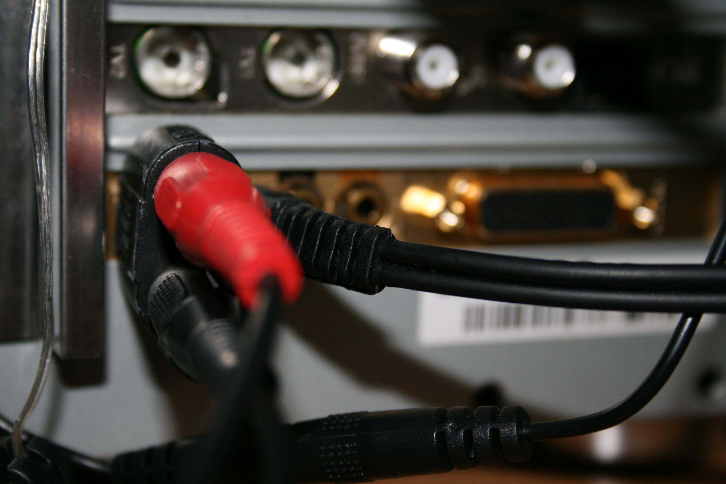

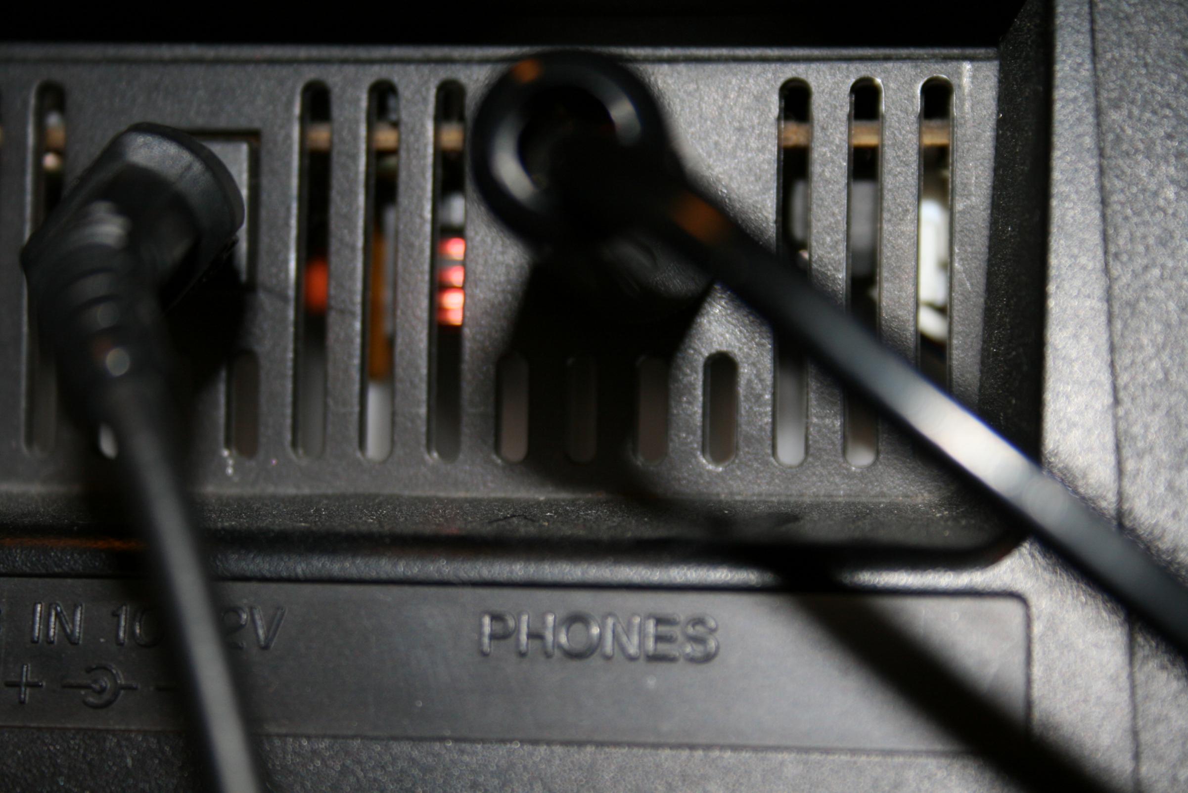

Einfach mal Bilder ansehen ;) Auf dem ersten, der Line-Out mit 2 Chinch (Rechts-Links). Auf dem zweiten der Klinke und auf dem 3. der Anschluss an der Soundkarte. (Der Adapter ist das Signal vom Keyboard. Das Kabel daneben ist Audio-Signal wieder raus)

die xtreme music hat nur einen eingang -> alles richtig angeschlossen, hier kann man nichts ändern.
deswegen: verstärke das signal im computer und nicht am keyboard.
ansonsten: du hast ja jetzt denn line-out genommen, hast du nicht noch einen kopfhörer-ausgang? der ist nicht ganz so verstärkt, das dürfte besser gehen.
