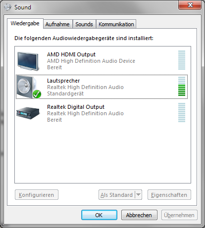

Wenn Du das Kabel einsteckst, geht doch das Fenster auf und fragt Dich was angeschlossen wurde? Ist die Realtek als Standardausgabegerät eingestellt oder evtl doch HDMI oder SPDif?

Wenn Du Musik abspielst sollte sich in dem Fenster dann ja der Balken bewegen, wenn ja sind die Boxen falsch angeschlossen oder bekommen keinen Strom?

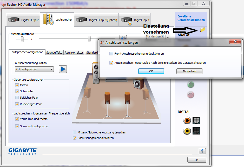

Was passiert wenn Du den Realtek Audio Manager aufrufst und mal richtig einstellst und dort den Sound testest, kommt dann was aus den Boxen?

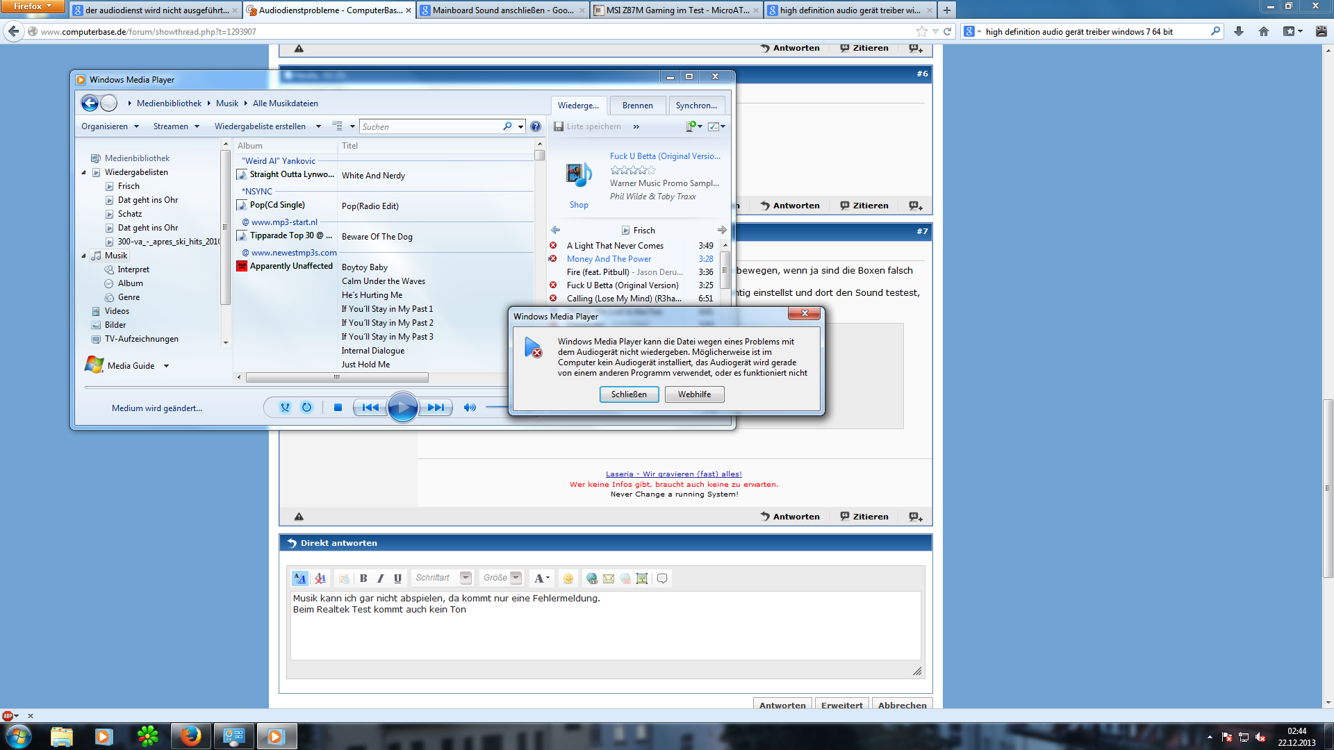

Musik kann ich gar nicht abspielen, da kommt nur eine Fehlermeldung.
Beim Realtek Test kommt auch kein Ton

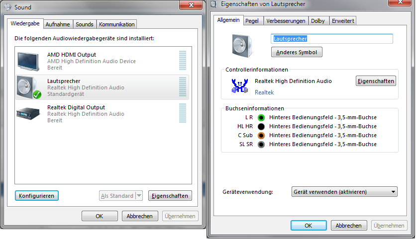

Ich kenne das durchgestrichene Lautsprechersymbol eigentlich nur, wenn im Ausgang für die Frontlautsprecher kein Klinkenkabel steckt.
Sicher, dass die Lautsprecher auf die richtige Buchse gehen?
Also Problem ist iwie gelöst
habe nochmal die Treiber der Mainboard CD installiert, Creative Cinema sowie Realtek. Danach den Realtek nochmal auf die allerneuste Version gebracht.
Dann auf dem Startbildschirm per rechtklick auf Anpassen -> Sounds ->auf die Lautsprecher als Standard und jetzt gehts.
