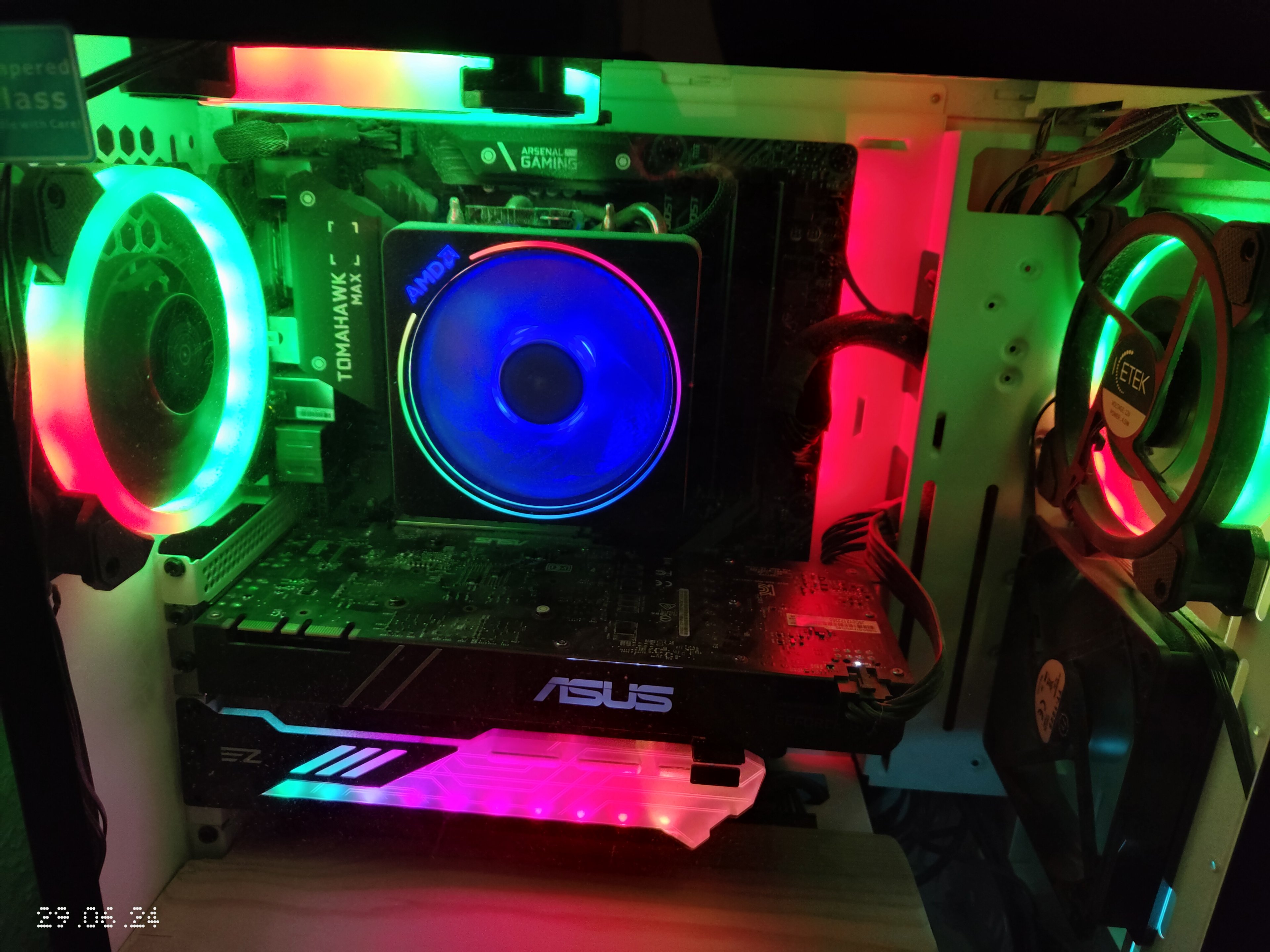

GraKa: irgendwas um die 500/600 Euro, vielleicht die RX 7800 XT, gerade bei MindFactory für 500€ - für den nötigen Platz müsste ich nur den unteren Frontlüfter entfernen, hab oben noch einen Platz frei. Würde das wohl große Auswirkungen haben? :confused_alt:

Bilder vom Gehäuse machen!

Der Lüfter könnte auch noch nach unten verfrachtet werden, dann wäre auch genug Platz für die GPU.
Ich würde es nicht machen, da der 9800X3D vor der Haustüre steht und in spätestens 8 Monaten zur Verfügung steht. Über diese kurze Zeit mehr in die CPU zu investieren ist das Sinnfreie daran!
Ja das sollte gehen mit der GPU den Lüfter dann eben runter. Oben keinen mehr einbauen!
So, hab alles bestellt. Benötige ich wohl eine neue Grafikkartenhalterung?
Die Graka ist so 33 cm groß, meine aktuelle Grakahalterung ungefähr 20 cm.
