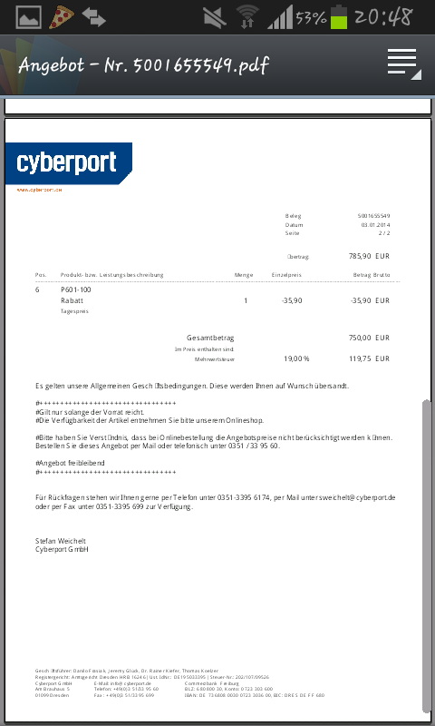

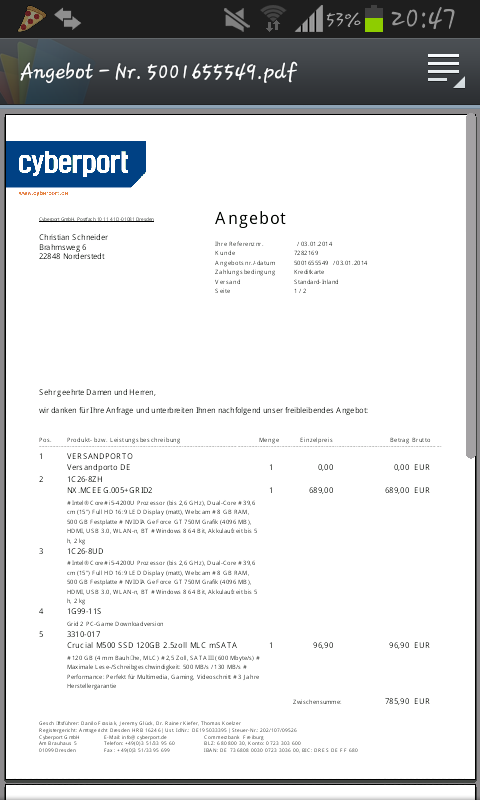

wie ihr ja, wenn ihr den Beitrag gelesen habt, wisst, habe ich mich jetzt für das Acer mit i5-Prozessor entschieden. Ich habe bei Cyberport nachgefragt bezüglich der SSD und die bieten mir den Lappi mit SSD für 750€ statt 770€ an, jedoch bin ich mir nicht ganz sicher, ob die SSD zusätzlich eingebaut wird, oder, ob die SSD die HDD ersetzt, was jedoch nicht so wäre, wie ich es mir vorgestellt hätte. Da steht:
Was heißt das jetzt? Wird die SSD zusätzlich eingebaut, oder ersetzt sie die normale HDD, sprich, habe ich dann 620GB Speicherplatz, oder bloß 120GB?
Entschuldigung, aber ich möchte lieber sicher gehen, und kenne mich mit so was nicht aus:(
Da steht, dass Du die mSATA SSD zusätzlich eingebaut/geliefert bekommst.
Wie ich es hasse, dass die immer noch nicht das 2,5" aus den Namen der M500 gestrichen haben, damit verwirren die nur jeden... War schon so, als das V5 gerade erst verfügbar war.
Ja, da wird dir eine mSATA SSD zusätzlich zur HDD eingebaut, dass ganze ist zwar relativ teuer, aber wenn du es dir nicht selber zutraust ist das in Ordnung.
