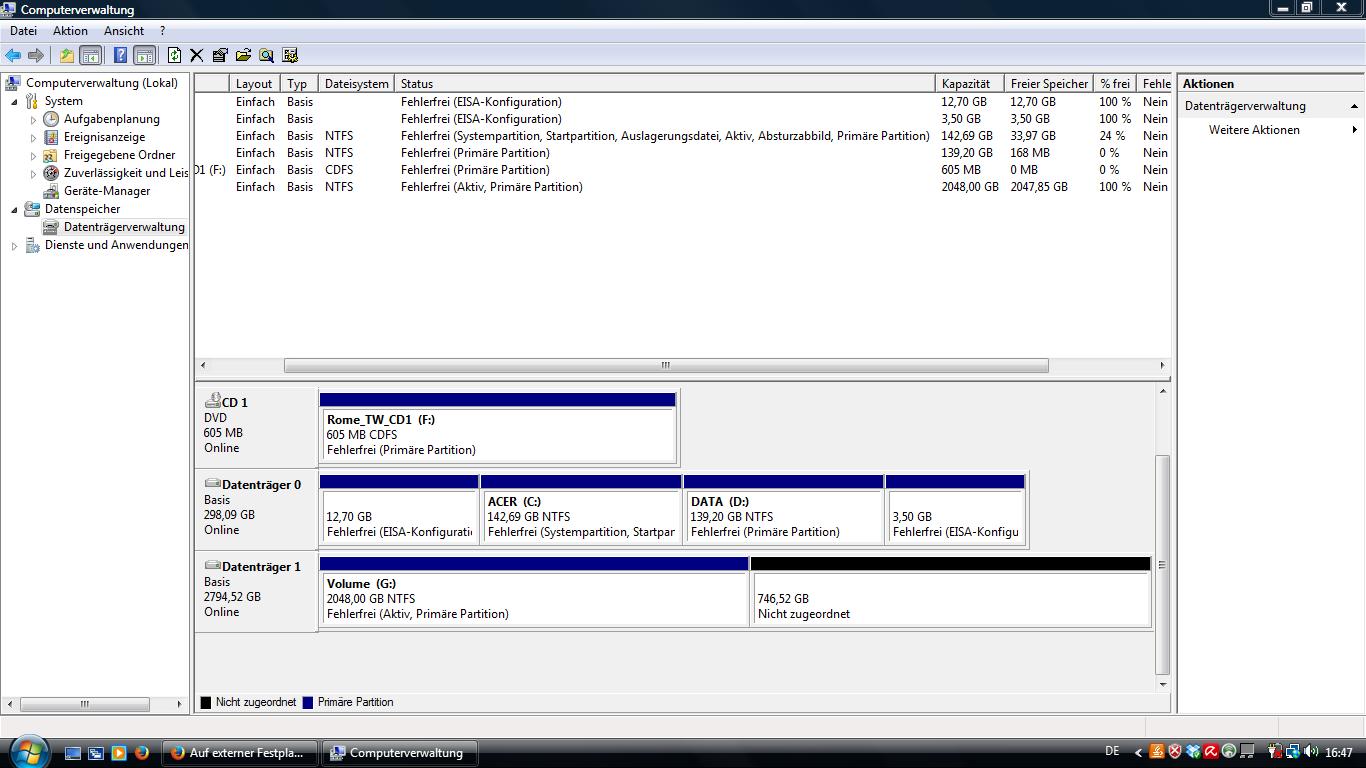

Hallo miteinander,
ich habe ein Problem. Habe mir eine neue externe 3TB Festplatte gekauft und wollte diese in 3 jeweils 1 TB große Festplatten unter Windows Partitionieren. Habe wohl Mist gebaut und meine Festplatte wird unter Computer mit 2 TB angezeigt. Unter der Datenträgerverwaltung von Windows habe ich nochmal 746 Gb nicht zuordneten Speicherplatz auf der Festplatte.
Wie kann ich meine Festplatte wieder in ihren Ausgangszustand bringen?
Info: Daten müssen nicht gerettet werden, da die Festplatte leer war.
Danke schon im vorraus!
Mfg Hasaliese

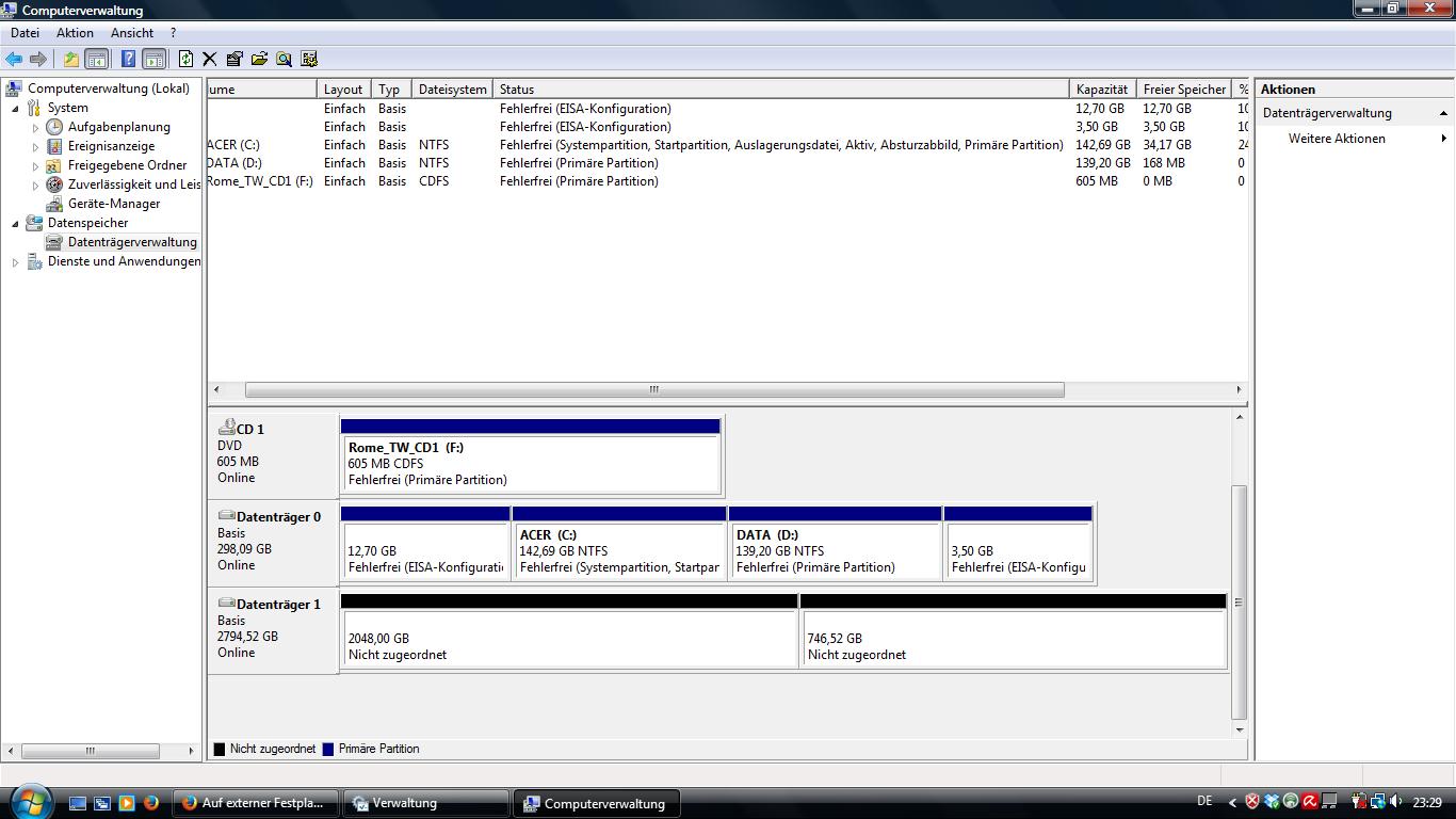

Entferne einfach in der Datenträgerverwaltung die vorhandene Partition auf der externen Festplatte und leg dann 3 ca. 1gb große Partitionen neu an.
Du hast mich wohl falsch verstanden. Das funktioniert nicht

Naja in der Datenträgerverwaltung, die hattest doch schon offen und oben im Beitrag ein Bild gepostet.
