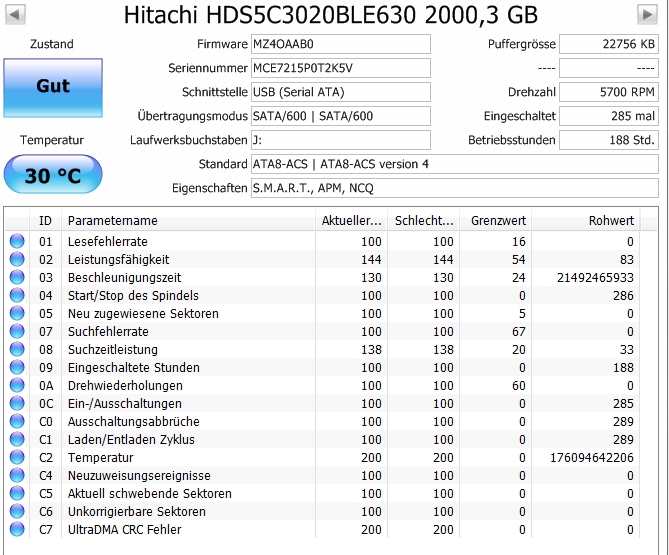

habe gerade ein merkwürdiges Verhalten einer meiner externen Backup-Festplatten festgestellt. Darin befindet sich nur ein Ordner mit Mediadateien, dazugehörigen NFOs und Coverbildern. Lasse ich den gesamten Speicher des Ordners anzeigen erhalte ich 1,7TB. Gehe ich in den Ordner hören die Dateien aber irgendwo beim Buchstaben "I" auf. Der Speicherplatz der angezeigten Dateien belegt nur ca. 40% des Platzes den der gesamte Ordner belegt. Das gleiche habe ich, wenn ich die Festplatte unter Windows 7 am Laptop ansehe. Unter Cygwin auf meinem PC hört die Anzeige schon bei "H" auf. Lubuntu auf dem Laptop zeigt mir aber alles an.
Die Partition ist NTFS, ob ich diese unter Windows oder mit Parted Magic erstellt habe weiß ich aber nicht mehr. Unter Linux wurden keine Daten dorthin kopiert, ich hatte sie lediglich mal an Linux angeschlossen um MD5-Prüfsummen per md5sum zu erstellen. Die Dateien sind nicht versteckt und liegen auch nicht im Papierkorb. Die Platte machte bisher keine Probleme und ist noch nicht so alt. Anbei mal die Smart-Werte.
Hat jemand eine Idee dazu?

Um einen Fehler des externen LW-Gehäuses auszuschließen werd ich die Platte auch mal an einem anderen Anschluss versuchen udn auch mal über ein USB 2.0-Kabel. Das Gehäuse hat USB 3.0, aber weder mein Mainboard noch mein Laptop haben einen sonderlich guten USB 3.0-Support (theoretisch ist er da, die Übertragungsraten sind aber nicht so toll und es kommt am PC zu Abstürzen wenn das USB 3.0-Kabel zu lang ist).
