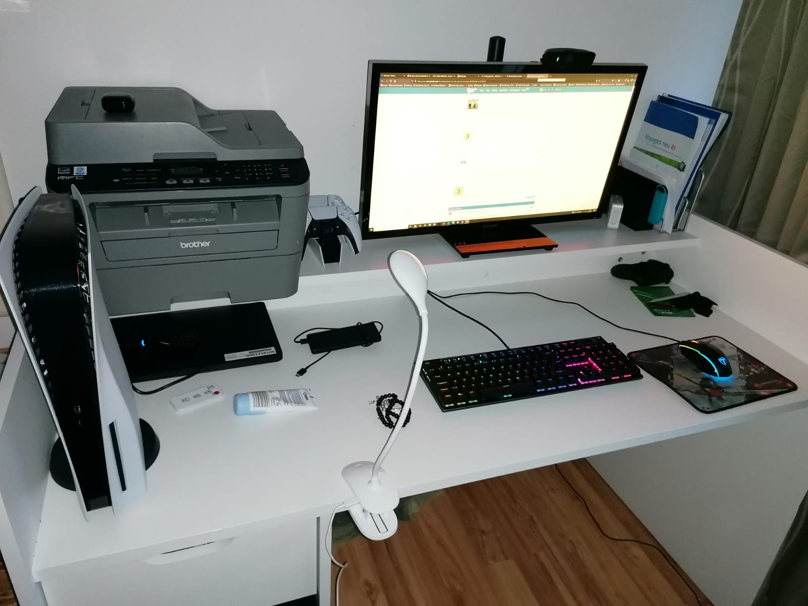

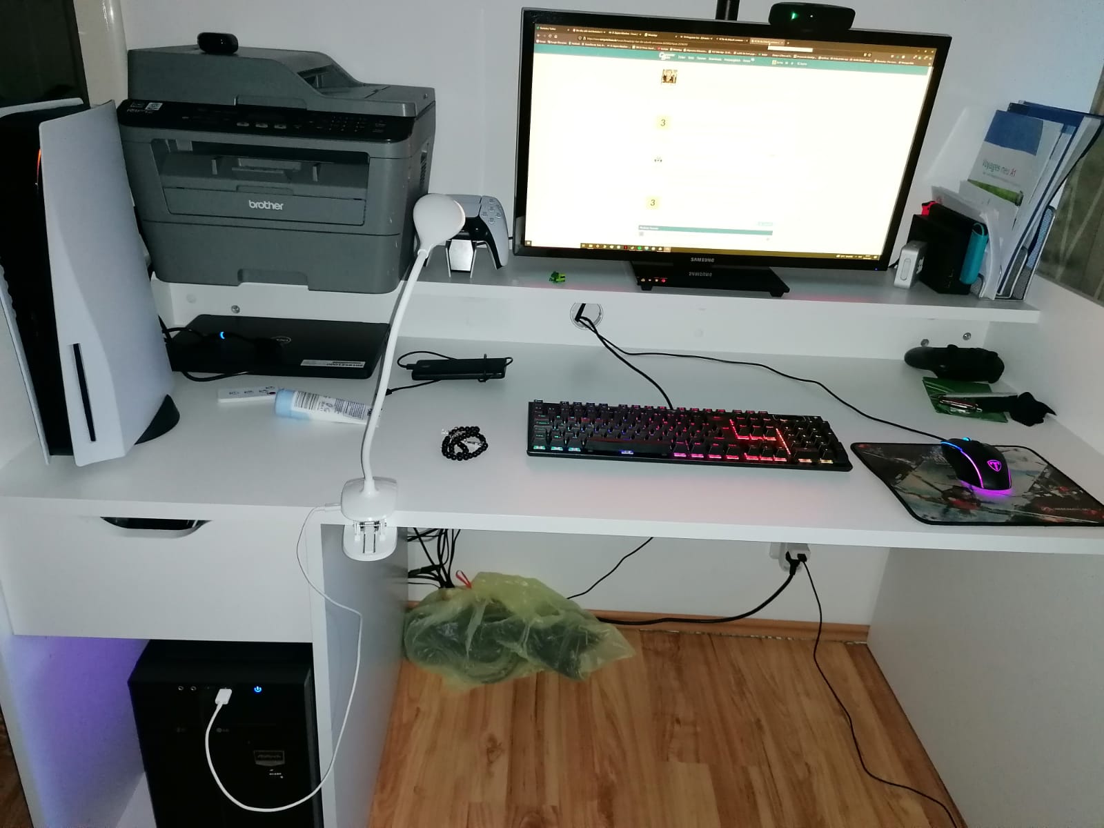

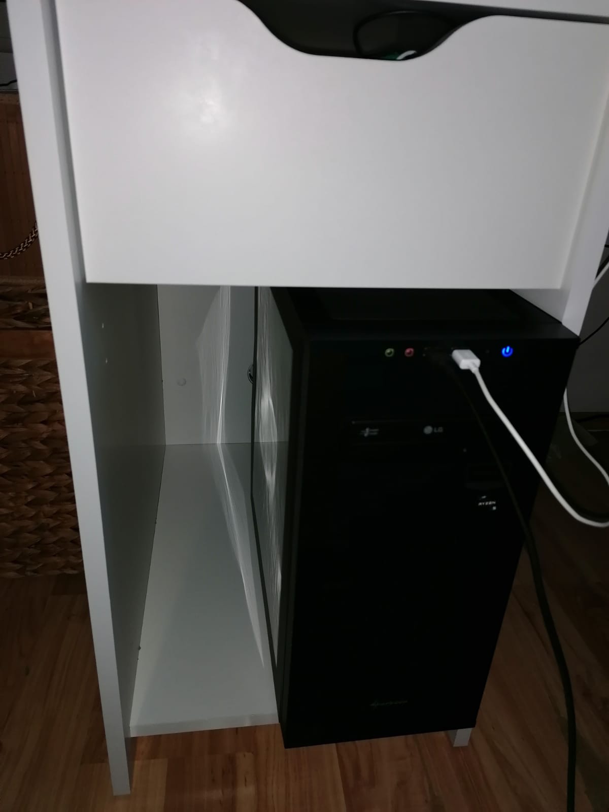

Möchtest du uns bitte Bilder spendieren?
3vr1m schrieb:
dann könnte ich den PC eventuell auf den Tisch stellen
Auch davon gerne ein Bild. Es lässt sich durchaus ein kompaktes System bewerkstelligen, wenn du schon darüber nachdenkst, das Mainboard einzumotten.

Zwirbelkatz schrieb:
Gerne.
Ich dachte mir halt, wenn ich schon aufrüste, kann ich das MB für die zukunft auch umbauen.
Mir ist allerdings auch ein Gedanke gekommen. Spielst es denn überhaupt eine Rolle, wo der PC steht ? Wenn jetzt nicht im Schrank, dann wird die Hitze halt auf dem Tisch und dann im Zimmer ausbreiten früher oder später, wenn die karte 80°C heiß wird dann wird halt die Umgebung heißer. Kalte Luft sollte er ja von vorne bekommen, das würde sich ja nicht ändern mit der Position, ich dachte halt das Case das ich nzunächst ausgesucht hatte, bekommt von vorne mehr kalte Luft, womit das Innere halt länger kühl bleibt
