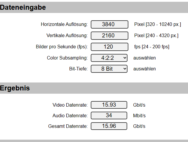

Laut dieser Webseite kann DP 1.2 3840 x 2160 auf 120 Hz und 10 Bit.
Ist das korrekt?
Denn dann würde ich einen solchen Kompromiss für einen Monitor eingehen und könnte mein TinyPC weiterverwenden.

Mit der richtigen "Color Subsampling" müsste das noch gehen oder?
DP 1.2 schafft doch: 17,8 Gbit/s
