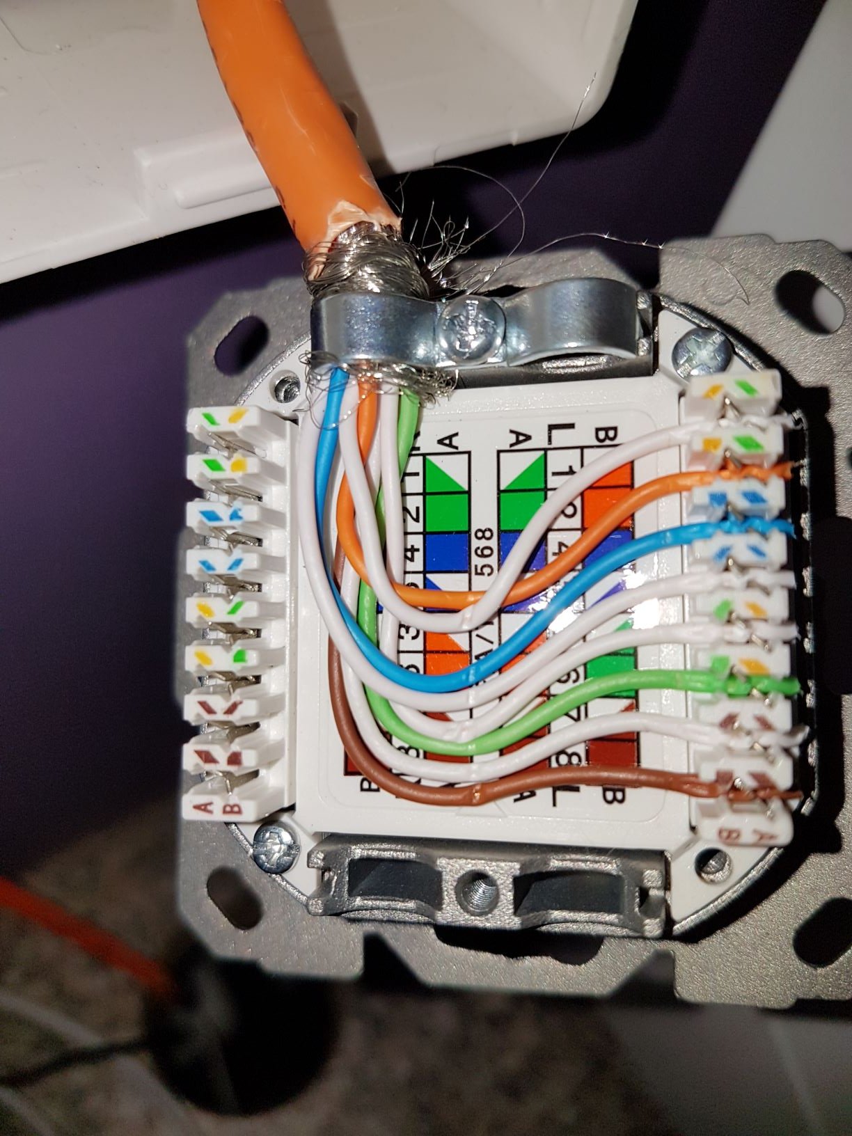

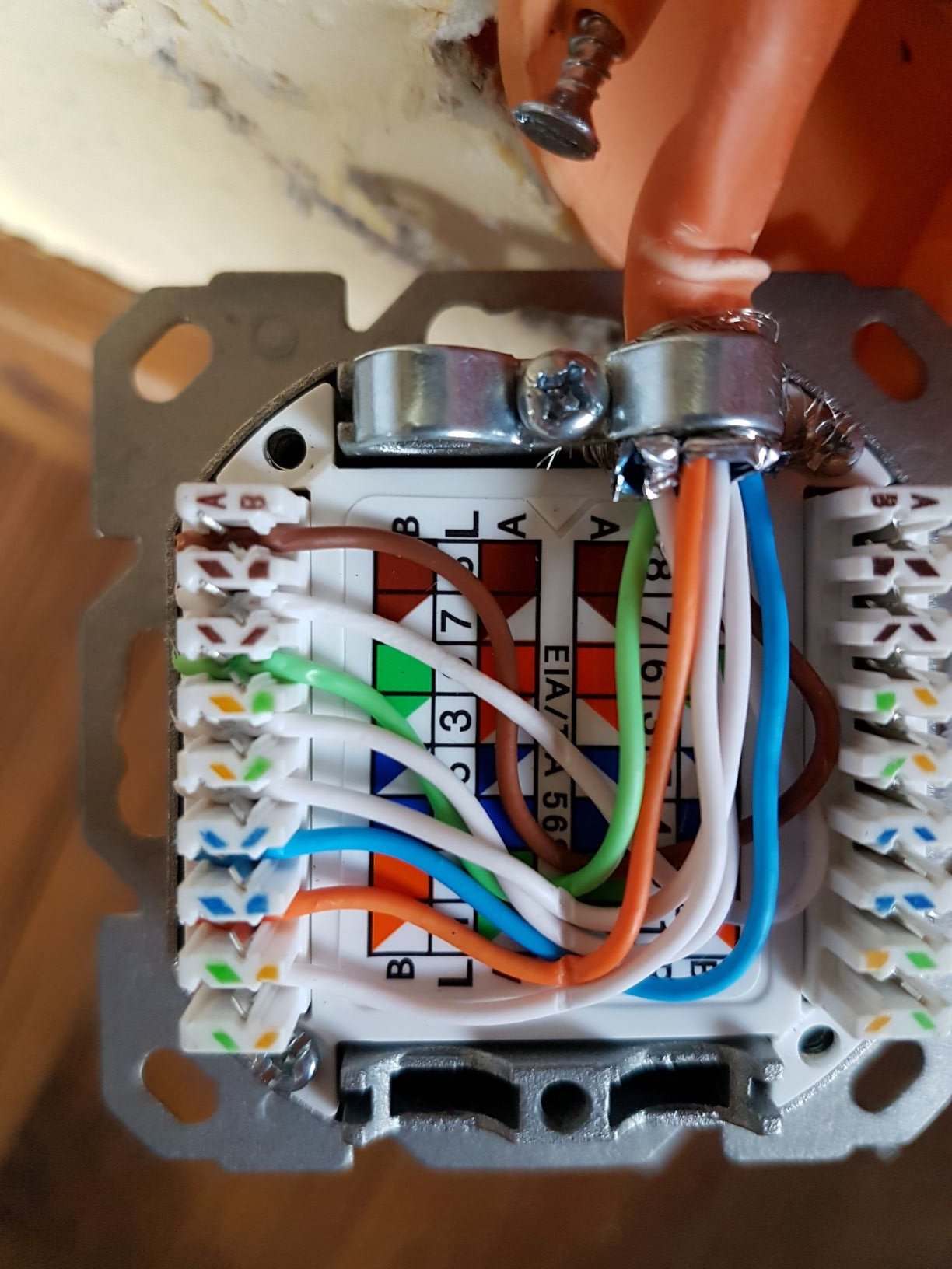

Zeig mal die Fotos von der offen Netzwerkdose bei der man die aufgelegten Kabel sieht. Nicht dass es eine Sparverkabelung ist.
So in etwa?
Schön sieht anders aus. Die zusammengehörigen Kabel nicht bis zum Ende verzwirbelt. Richig schöne Druckstellen. Die Kabel sehen dafür auf den ersten Blick so aus, als ob diese richtig sind.
Anschluss sieht richtig aus auf den ersten Blick sollte Funktionieren. Kabeltester nehmen und gucken einer für 10 Euro reicht der soll ja nur zeigen das alles Richtig angeschlossen ist.
Naja dann man mal die Isolierung durch ist nicht schön aber passiert mir auch immer wieder Funktioniert aber Trotzdem.
Teste mal ein Laptop dran Fritzbox auf die eine Seite und Laptop auf die Andere. Gucken in der Netzwerkkarte mit welcher Geschwindigkeit sie sich verbinden
100 Mbits würde auf ein Fehler hinweisen
1 Gbit alles sollte Funktionieren
Achtung die Fritzbox LAN Ports 3+4 sind im Eco Modus 100 Mbits können im webinterface aber auf 1 Gbit eingestellt werden. Nimm also LAN Port 1 oder 2
Die Kabel haben Druckstellen weil sie auf der falschen Seite der Zugentlastung durchgeführt sind und der Rest der Dose diese Eindrückt. Wirklich nicht schön, aber wenn es anderweitig funktioniert..

@Zensai hat Recht mit der Zugentlastung. Auf Bild 2 ist die braune Ader bis auf die Seele verletzt. Wenn die Dose aus Metall ist, hast Du Schluss auf Schirm. Die anderen sehen auch nicht gerade gesund aus. Richtig einführen und nochmal auflegen würde ich empfehlen.

Weil man bei LSA sorgfältig arbeiten muss. Bei mir hat noch jede Dose funktioniert dich ich hier aufgelegt habe. Ich hab mir aber auch das teure Krone Auflegewerkzeug geholt und nicht den 2€ Chinanachbau. Bei neuen Dosen werde ich aber auch zu Keystone wechseln.

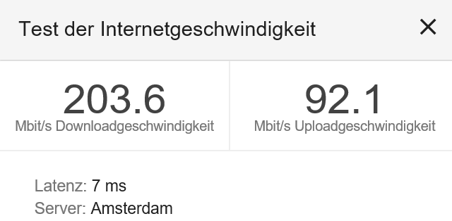

Ich habe das Kabel zwischen Netzwerkdose und Fritzbox getauscht - jetzt funktioniert es. Ich komme über WLAN ins Internet. Das ausgetauschte Kabel war mit der Fritzbox geliefert worden und hatte zuvor zwischen NT und Router noch funktioniert. Das ist für mich zwar nicht nachvollziehbar, aber da es nun klappt, spielt es auch keine Rolle mehr.
Was die Verkabelung in den Dosen angeht: Danke für die Hinweise. Wenn wir das nächste Mal Kabel neu verlegen oder Dosen anschließen, werden wir darauf achten. (Ein Elektriker ist eben doch kein Netzwerktechniker... :-)
Vielen Dank noch mal an alle für Eure Hilfe. Es war mein erster Post hier im Forum und ich finde es toll, wie schnell und von wie vielen Leuten man hier Hilfe bekommt!

Noch was zu den aufgelegten Dosen: Auch wenn man meinen könnte, dass die verdrillten Adern nur der Ästhetik dienen, sind sie namensgebend für das Kabel. TP-Kabel steht für Twisted Pair. Diese Eigenschaft ist essentiell für das Kabel, weil es dadurch vergleichsweise robust gegenüber Störungen ist. Ribbelt man diese Verdrillung zu weit auf damit es in der Dose "schön" aussieht, verliert man diese Robustheit und kann sich im worst case "unschöne" Störungen einfangen, die zu Paketverlusten und somit fehlerbehafteten bzw. langsamen Verbindungen führen können. Man sollte diese Verdrillung also möglichst spät auflösen und so dicht an die Klemme heranführen wie es geht.
