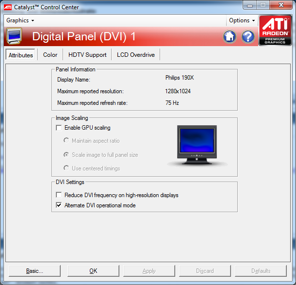

Was zeigt dir das Catalyst Control Center auf dieser Seite an - ist übrigens direkt aus dem Monitor ausgelesen, nicht aus dem Treiber:

Ich weiss nicht wie ich zu dieser Anzeige gelangen soll. Aber etwas fällt mir dazu trotzdem ein. Mein Display ist ein "Analoges". Es verfügt legdiglich über die Sub-D Schnittstelle. Daher kann ich vrmutlich auch kein "digital Panel bzw. DVI" aufrufen.

Schau dir das VGA-Kabel mal an beiden Seiten an, ob dort ein Pin verbogen ist. Ich hatte solche Probleme in den letzten 10 Jahren nur noch ein einziges Mal - und damals war ein defektes Kabel Schuld, bei welchem der Pin für die Datenleitung durchtrennt war. Auch wenn es den Dialog bei dir wahrscheinlich nicht exakt so gibt, so solltest du doch im Catalyst Control Center auf "Desktops & Displays" gehen können und dort einen Rechtsklick auf deinen Monitor machen und "Configure" wählen.

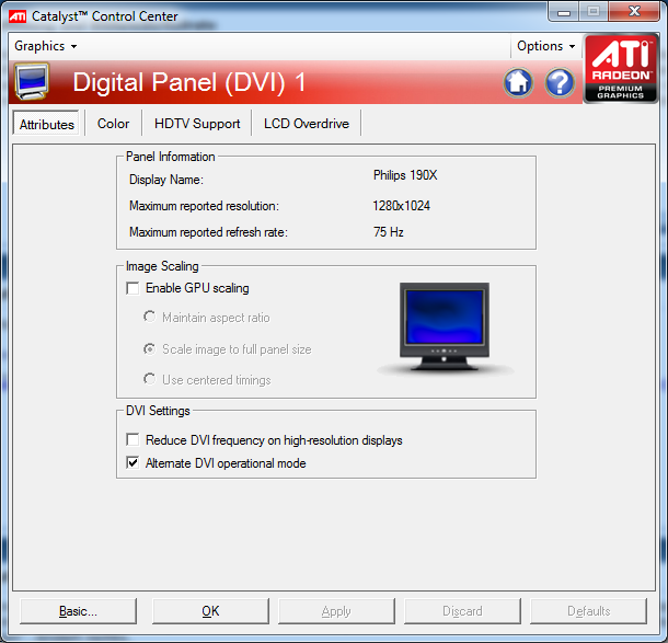

Hey, Vielen Dank. Die Beschreibung wie ich zu dem Fenster gelange hat sehr weiter geholfen. Sieht bei mir tatsächlich anders aus. Ich konnte dort aber eine zum Erfolg führende Einstellung vornehmen.
So sieht es bei mir aus:
Tausend Dank. Was für ein Tag. Ohne Worte ;)
Man sieht aber auch, dass der Monitor nicht ausgelesen werden konnte. Irgendwas (Kabel, Grafikkarte, Monitor) scheint hier ein Problem zu haben. Aber immerhin funktioniert es jetzt.
