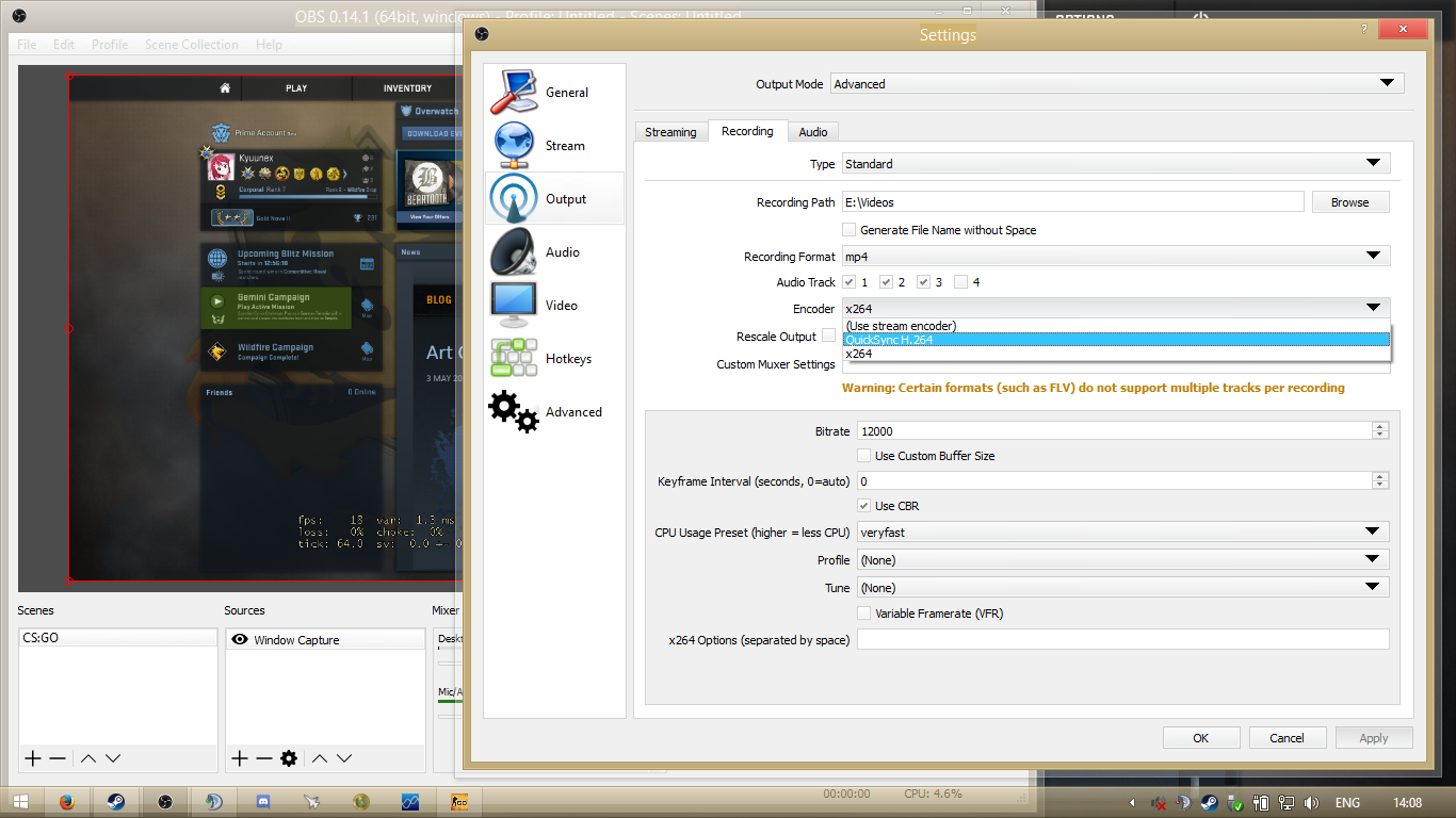

Zeig ich dir! ;) ist aber auch kei Hexenwerk
Bild is aus'm netz, sind NICHT meine settings!

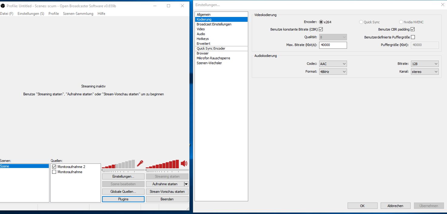

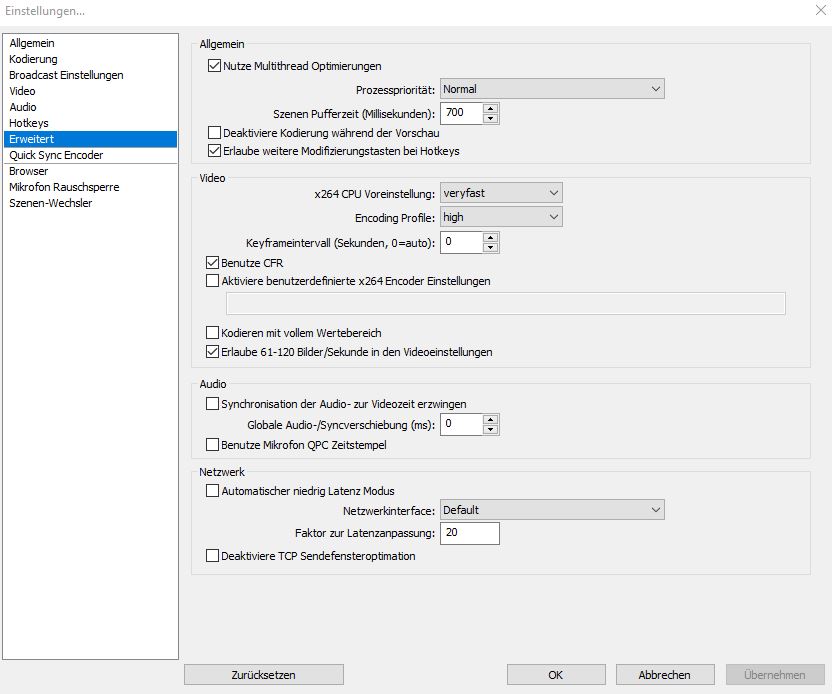

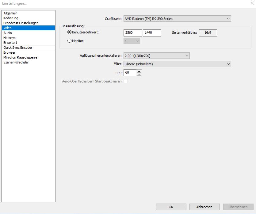

so siehts derzeit bei mir aus
