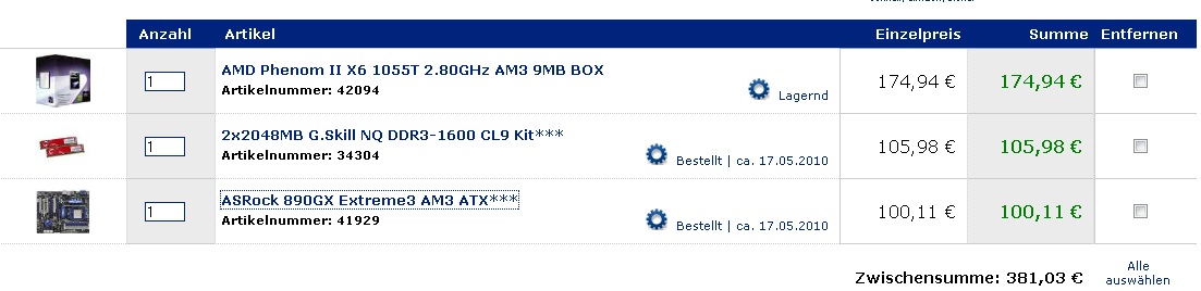

Digger88 schrieb:
Aktuell schaut so aus:
Ich habe aber irgendwie meine bedenken bei ASRock...
Warum hast Du bedenken? ASRock ist absolut zu empfehlen. Zumal das von Dir ausgesuchte Board im Test von pctreiber.net ganz gut abgeschnitten hat.
