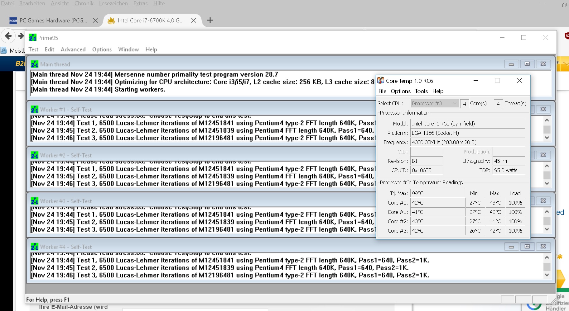

Ich habe eben die Radis mal nen bisschen entsaubt und siehe da: Bild.jpg
Ich bab sie nur mit dem Mund durchgepustet und es kam fast nichts raus, sie waren also kaum verdreckt.
Vorher hatte ich mindestens schon 60 Grad nach der Prime lauflänge
Edit : Zu früh gefreut, das Bios hatte sich Resetet und er lief auf StandartVolt :/

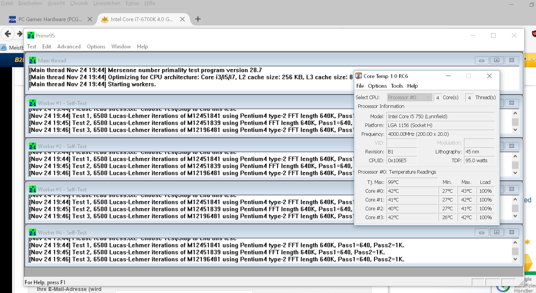

SO habe eben nochmal was getestet
Wärmeleitpaste neu aufgetragen
Raumtemperatur 20Grad
15min Prime (Blend)
Lüfter auf 12Volt
Temp Durchschnitt 58Grad an den Kernen
1,3Volt V core (LLC an)
Wassertemp ca 27 Grad
Geht das in ordnung?

Ja! 27 Grad Wassertemp ist absolut in Ordnung. Alles andere ist Komponentenabhängig, aber da wird bei der Wassertemperatur nichts "anbrennen" (haha, kleines Wortspiel):D
