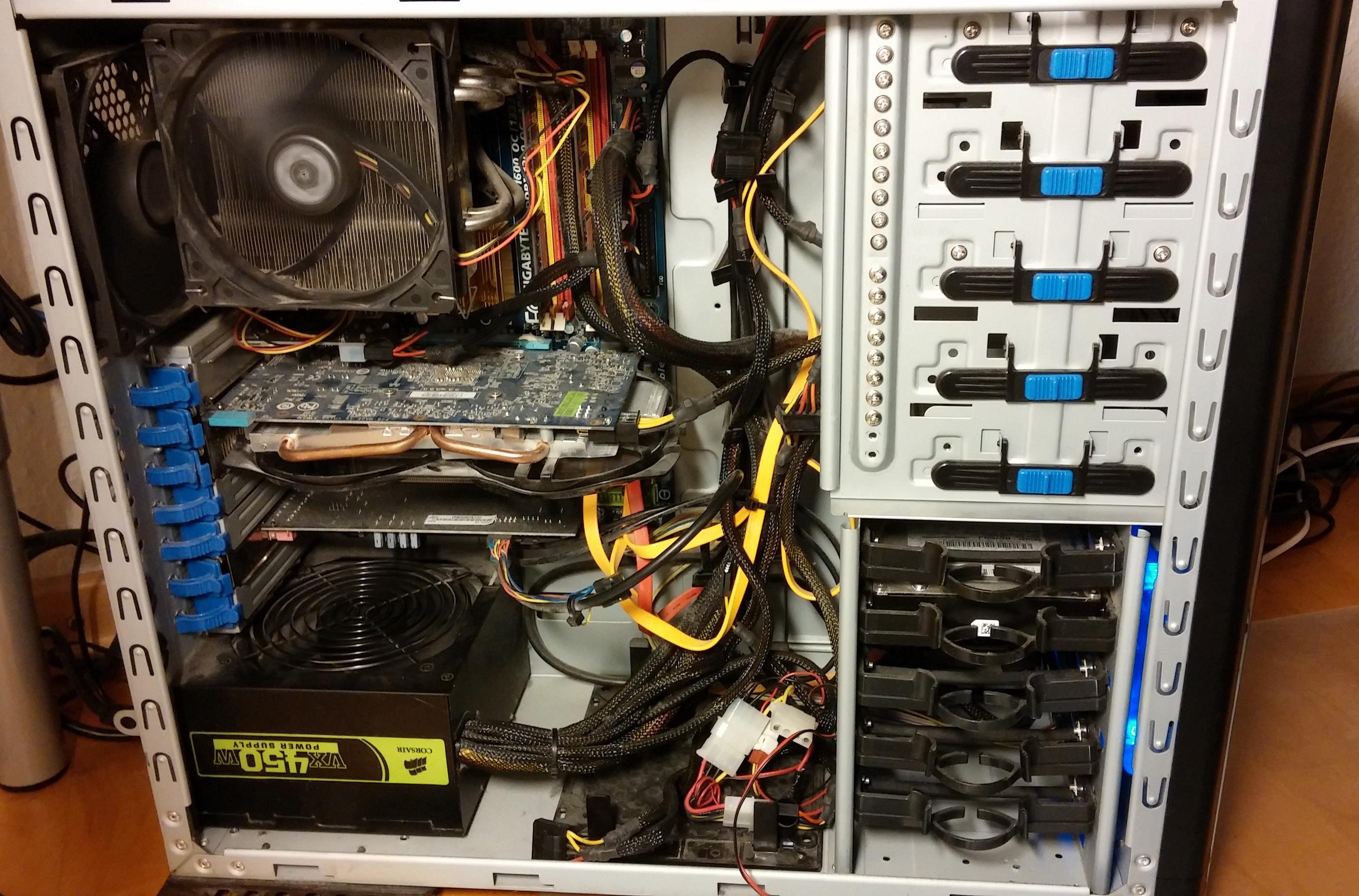

Ich hänge mal noch ein Bild meines aktuellen Innenlebens an, vielleicht hilft das ja.

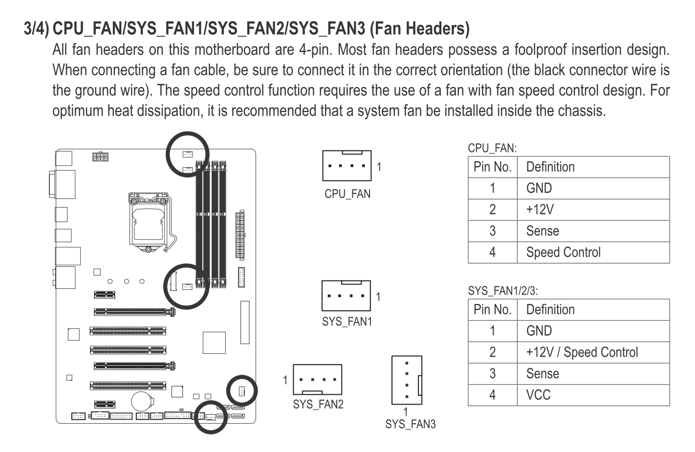

Ich habe jetzt noch drei PWM-Gehäuselüfter dazugenommen. Die sollte das Board ja alle steuern können?
das board hat zumindest ausreichend viele 4pin anschlüsse, ob die aber auch wirklich alle steuer- bzw. regelbar sind, kann ich dir nicht sicher sagen. gerade bei lüftern von arctic ist es aber soweit ich weis auch möglich mehrere lüfter an einem anschluss zu betreiben.

Ich hab mal in die Anleitung des Mainbords geschaut. Wie ich das verstehe sollten alle Anschlüsse (also 1x CPU + 3xGehäuse) geregelt sein.
Die Arctic kühler kann man übrigens nur koppeln, wenn sie die Zugabe PST im Namen haben. Dadurch sind sie aber auch doppelt so teuer. Seltsamerweise sind die auch nicht bei geizhals gelistet, obwohl das der Amazon Topseller ist.

Mortal1978 schrieb:
Zum Bild: den hinteren gehäuselüfter austauschen. Der arbeitet nicht mehr :-))
Das sieht nur so aus. Der läuft noch :-).
Aber er soll ja sowieso ausgetauscht werden, sobald ich ein 'Amen' von euch für meine Komponentanauswahl bekomme.
