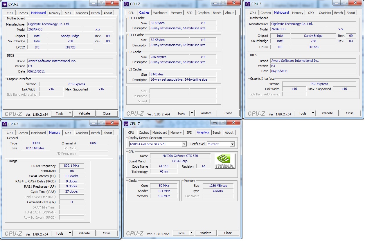

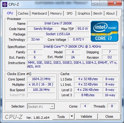

Hallo. Ich wollte mal fragen ob es sich lohnt mein Pc System aufzurüsten. Es ist schon 6 Jahre Alt, deshalb würde ich gerne wissen ob es da noch sinn macht. Ram erweitern und ne neue Grafikkarte (GTX780) würe ja kein problem, aber wie siehts mit dem Prozessor aus? Würde sich das was drosseln? Mainboard: http://www.gigabyte.de/Motherboard/GA-Z68AP-D3-rev-10#ov Wäre es mit eine Upgrade möglich wieder aktuelle spiele zu zocken? Im moment läuft das System einwandfrei und benutz es hauptsächlich als Multimedia Center.

Der CPU-Tab wäre noch interessant ^^
Du hast ein Z68-Board. Mit dem kannst du deine CPU (sofern du eine CPU mit k-Suffix hast) mit nem guten Kühler auf ca 4 GHz übertakten. Dann bist du leistungsmässig an aktuellen Vierkerner auf Standardtakt dran.

Dazu müssten wir wissen was für eine CPU du überhaupt hast, für den Sockel gibt es vieles.
Mach uns am besten mal eine Aufstellung was alles drin ist in deinem Rechner.
CPU, HDD / SSD usw.
CPU, HDD / SSD usw.

Ich vermute jetzt einfach mal einen i5 2500k oder einen i7 2600k/2700k. Welche Spiele sollen gespielt werden (gerade welches Genre) und auf was für einem Bildschirm?
Bei 60Hz gibt es im Prinzip kein CPU-Limit, da könntest Du (solange Dein Board mitmacht) einfach Dein aktuelles System behalten und nur Grafikkarte und vorsichtshalber auch das Netzteil tauschen. Wenn es auch Shooter werden sollen, dann stünde zur Überlegung, ob auch ein 144Hz-Bildschirm dazu soll; hängt jetzt aber sehr von Deinen Ansprüchen ab.
- Feb. 2009
- 3.095
Dann kannst Du Deinen Unterbau auf jeden Fall behalten und ne neue GPU bringt Dein System ordentlich auf Vordermann. Wäre trotzdem wichtig zu wissen, was gespielt werden soll, um zu entscheiden, was Du für ne GPU am besten kaufst.
