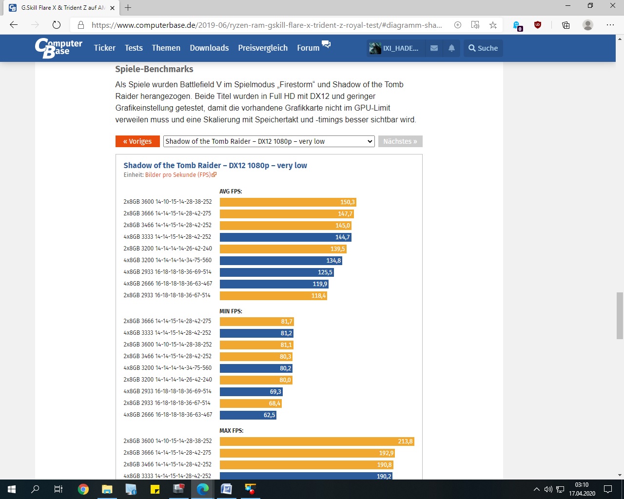

Mal als Beispiel was mit schnellem Ram und guter Optimierung der Timings möglich ist.
Guckst du hier:
Ram Optimierung Quelle
Bei Shadow of the Tomb Raider wirkt sich dies mit einer Steigerung der durchschnittlichen FPS von bis zu 27 Prozent aus. Bei Battlefield V ergibt sich eine Steigerung von ungefähr 10 Prozent – die Steigerung der minimalen FPS liegt mit 24 Prozent höher.
Nur durch Ram Optimierung wohlgemerkt. Klar nicht überall und immer in jedem Spiel so stark zutreffend, aber auf das wollte ich eigentlich hinaus das es durchaus beachtliche Unterschiede gibt zum Thema Arbeitsspeicher.
