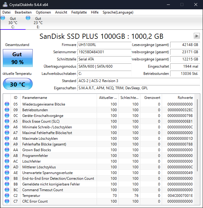

Was sagt Crystal Disk Info zu dieser SSD?

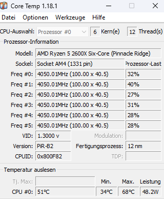

Wie sehen die Temperaturen von CPU und Grafikkarten beim Spielen aus?

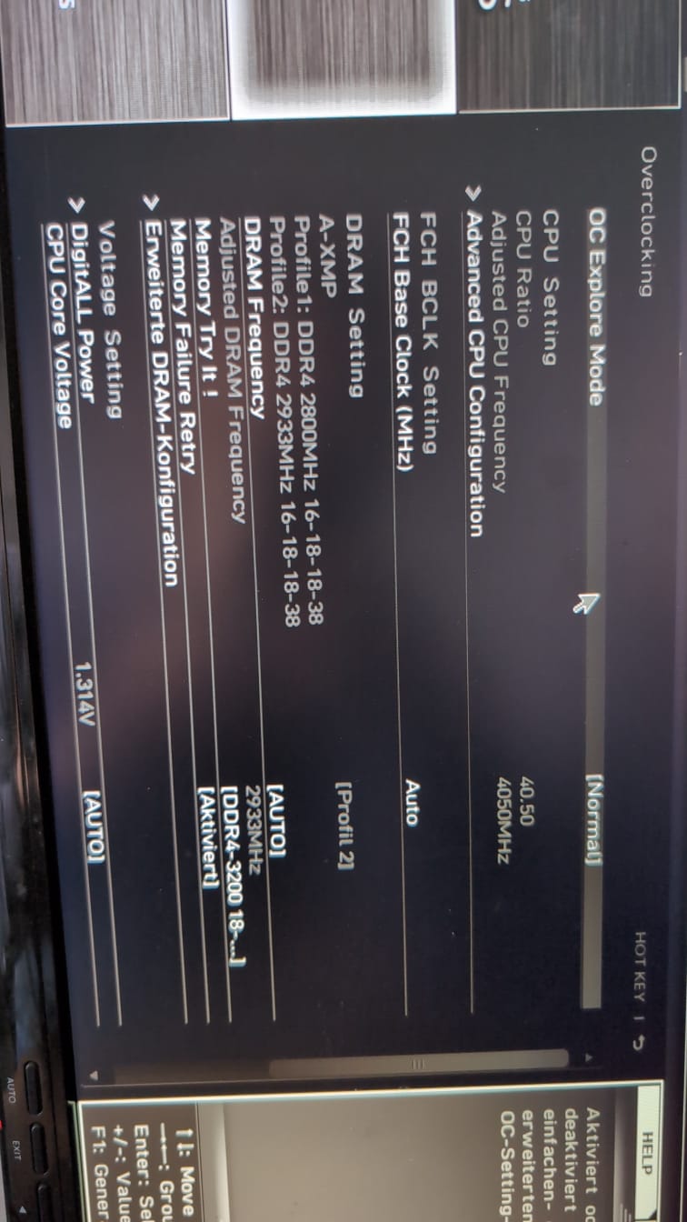

Es gibt noch weitere Ansatzpunkte, z.B. wie der RAM getaktet ist. Ohne XMP rutscht man sehr schnell ins CPU-Limit bei einer älteren Ryzen-CPU.

Die SSD ist nicht toll, aber die liest ja nur. Als DRAM-less wäre die Schreibleistung ein Thema bei viel Volumen, aber das ist hier nicht der Fall.

  • Welche Temperaturen werden bei den jeweiligen Komponenten (CPU, GPU, etc.) erreicht?
  • Wie hoch taktet der RAM und mit welcher Latenz? XMP-Profil geladen?

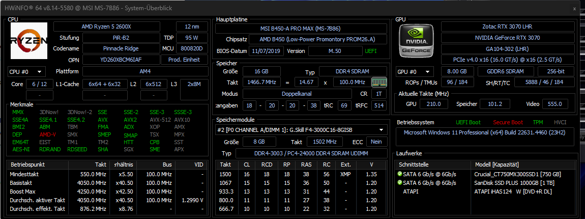

Tendenziell würde ich tippen, dass deine CPU einfach am Limit ist. Zen+ war noch nicht besonders gut optimiert und hatte noch gewisse Schwächen beim Gaming. Auslesen lassen sich die Werte mit HWiNFO und GPU-Z.

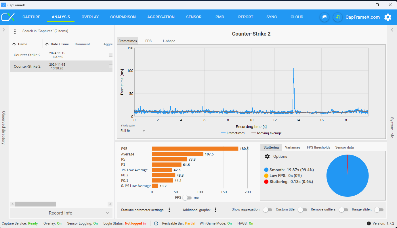

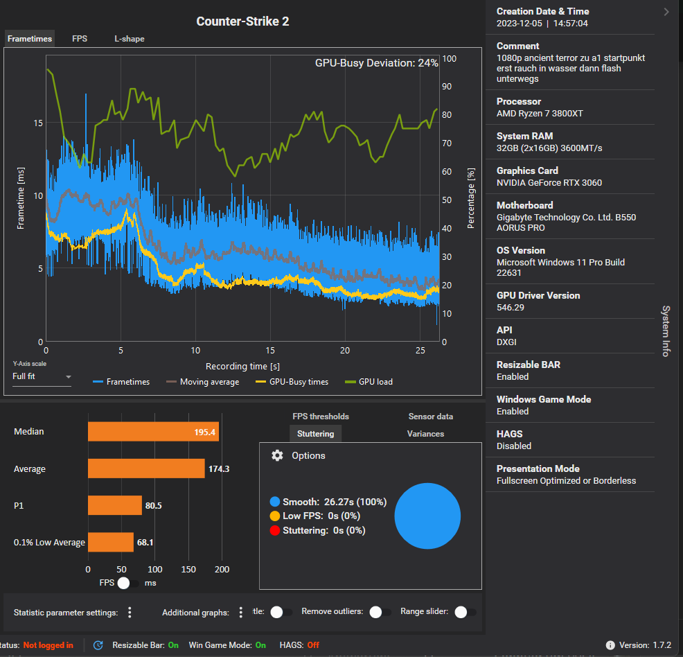

Auswerten läst sichd as mit capframex sieht so aus.
cs2
Einstellung
add graph gpu load gpu busy
Reaktionen: hans_meiser

Genau deine SSD (mit 2TB) hatte ich auch und die wurde urplötzlich extrem langsam. Ich habe sie dann formatiert und danach lief sie wieder normal. Aber das führt nur dazu, dass alles extrem langsam lädt. Ich denke nicht, dass es deine Probleme erklärt.
Wenn die fürs asset streaming von dem Spiel zu langsam ist, kann das durchaus heftige Ruckler verursachen.

Ist die SSD eine NVMe, läuft der RAM mit XMP?

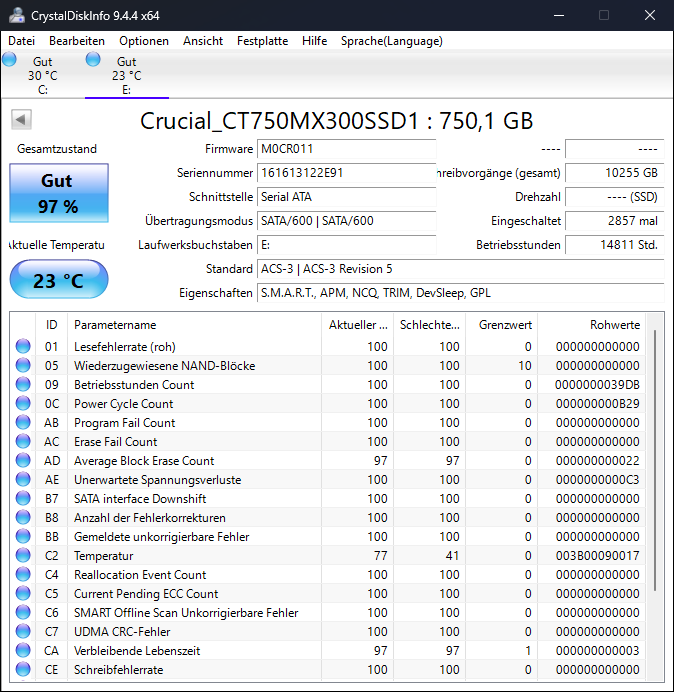

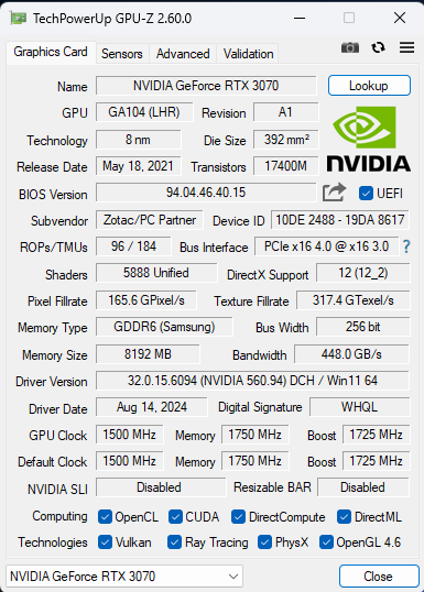

Hier die ersten Ergebnisse
  • CrystalDiskInfo_Crucial_Games.txt
  • CrystalDiskInfo_Sandisk_System.txt
Die 3070 sollte schon an die 200Fps avg je nach settings drankommen.
Vermutlich ist da der 2600x halt nicht mehr ganz so stark, für ca 180€ gibt es mit dem R7 5700x3d aber ein ordentliches Leistungsplus (ungefähr 70-80% je nach Spiel) einfach Bios upgrade machen und den R7 austauschen und das sollte dann wieder ordentlich laufen.

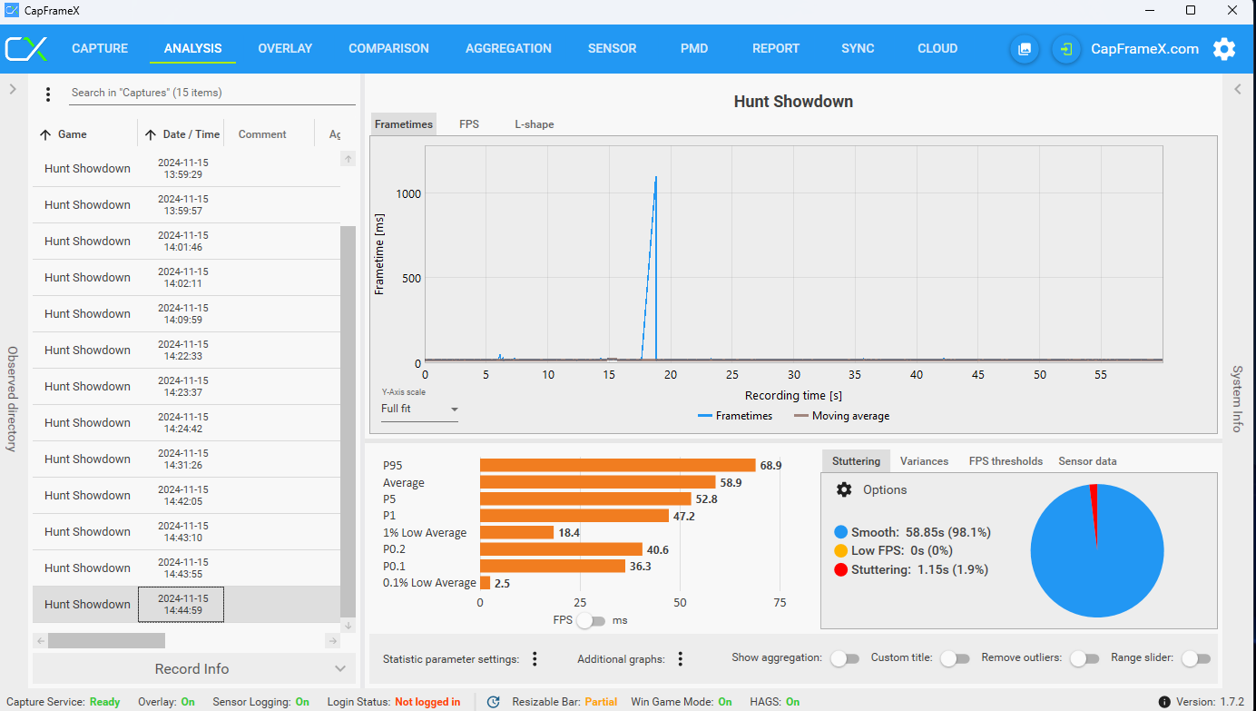

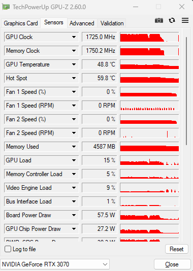

Hier noch ein Nachtrag zu den GPU und CPU Temperaturen während dem Spielen.
Auch einen Ruckler konnte ich aufzeichnen.
