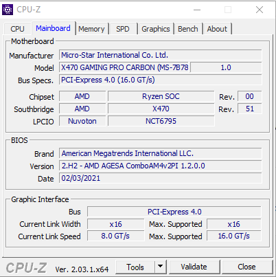

3. Im BIOS mal den Bus der Grafikkarte auf GEN4 stellen und nicht auf Auto

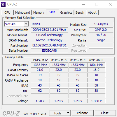

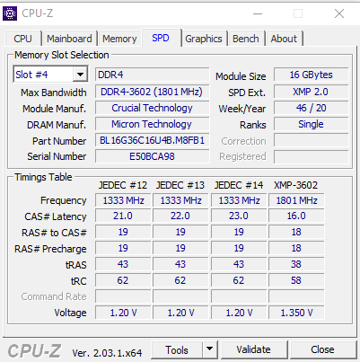

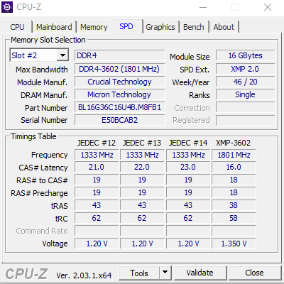

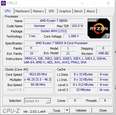

Wasn jetzt 32 Gb oder 64 Gb ? 2x Das verlinkte Kit wären ja 4 Module da kann es bei 3600 MT schon zu problemen kommen.
Das XMP ist geladen und hier mal im Anhang ein paar CPUZ-Screens.

3. War nur Gen3 möglich.

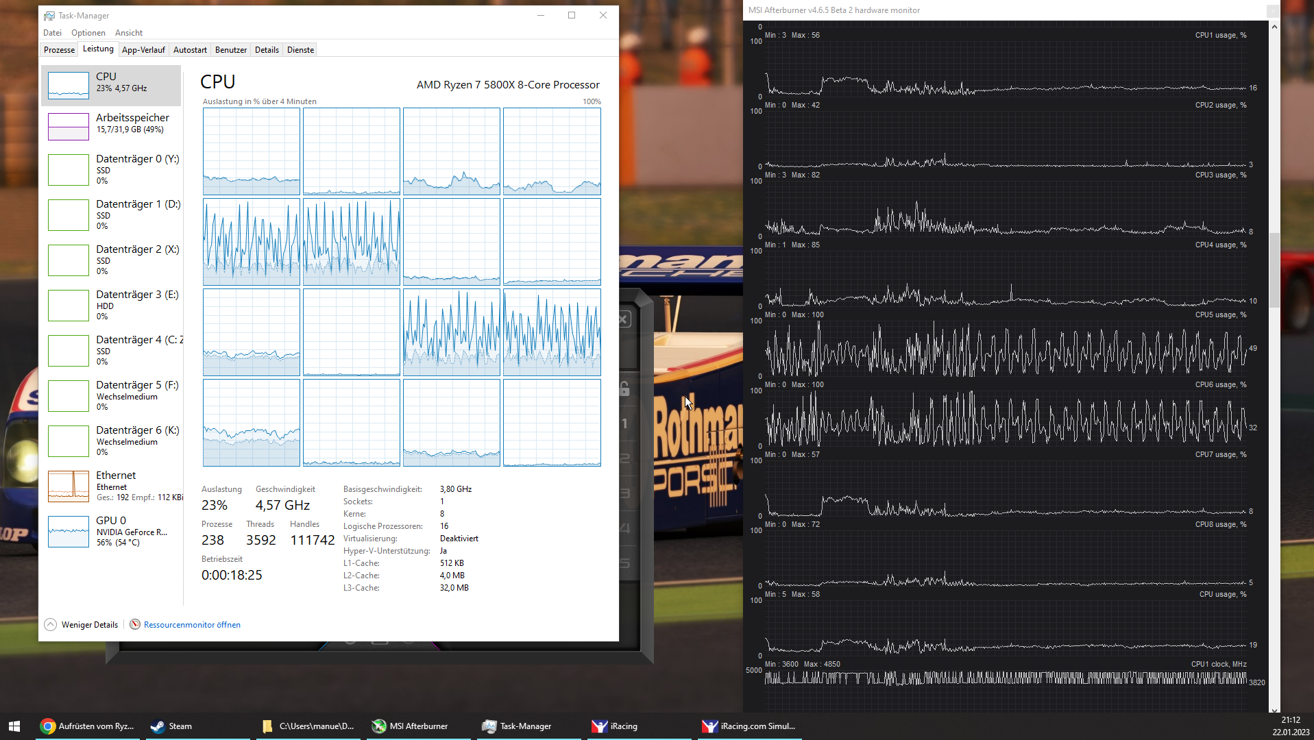

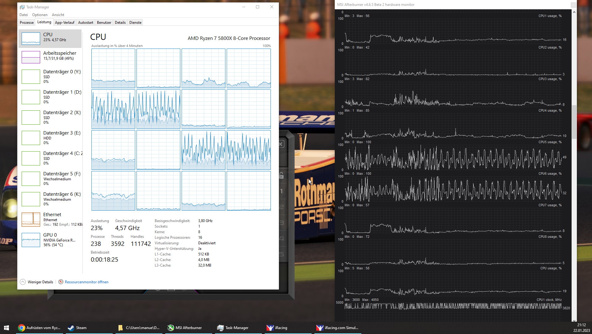

Hier mal ein paar Runden iRacing zum Test.
Weder CPU, Ram oder GPU ist in irgend einem Limit.
