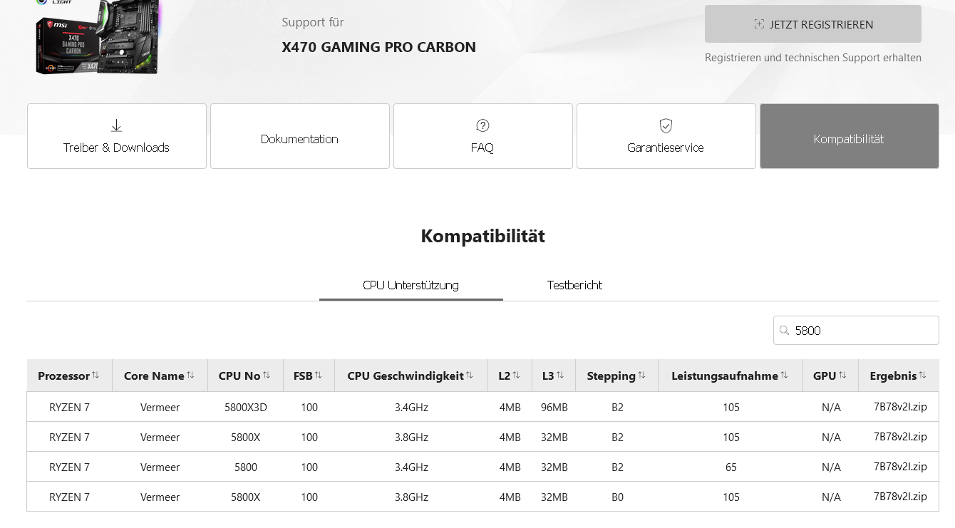

Scheint er wohl schon zu haben für seinen 5800X.Dracal2002 schrieb:Aktuelles Bios darauf und gut ist.

Ist das neueste Bios mit AGESA 1.2.0.7 auf dem MB ? Es gab Probleme mit dem fTPM bei älteren Versionen.

Das man mit so einem alten Board, das ich, meine ich, schon bei meinem 3800er Ryzen hatte, immer noch aktuelle CPUs betreiben kann, fühlt sich fast schon skuril an.
Aber ich bestell jetzt den X3D und gebe den 5800X ins Kleinanzeigen und gut isses.

Einfach RAM kaufen der innerhalb der Spezifikation läuft, XMP bzw DOCP an und gut iss für 95% aller Nutzer.Kickstart schrieb:Mich hat dieses Video etwas abgeschreckt, weil das mit AMD wohl eine Raketenwissenschaft ist, Ram sauber einzustellen.
Meins steht auf XMP (3200) - funktionierte bei zwei Rechnern auf Anhieb. Allerdings X570 und B550-MB.
5800X3D ist sicher nicht verkehrt für die 4090, aber ich bezweifle stark, dass der 5800X die Ruckler verursacht (wenn er nicht defekt ist).
Das alte Board könnte schon eher Probleme machen -> neues mit B550, wenn ein Bios-Update nichts bringt.

Folgende Schritt stehen nun an, bis es nicht mehr ruckelig läuft.
1. BiosUpdate
2. Passendes XMP-Profil.
3. 5800X gegen 5800X3D tauschen.
4. Anderer Ram, ggf 4x16GB Kit, welches mit "CL 16-19-19-39" angegeben ist inkl. neuem XMP-Profil.
5. Ein 300-350€ teures b550-Baord.
Danach finde ich mich mit den rucklern ab. Hoffe das wird nicht nötig sein. Falls doch, habe ich alles versucht und mal nach 2 Jahre mein System etwas aufgerüstet, was allgemein gut ist.
