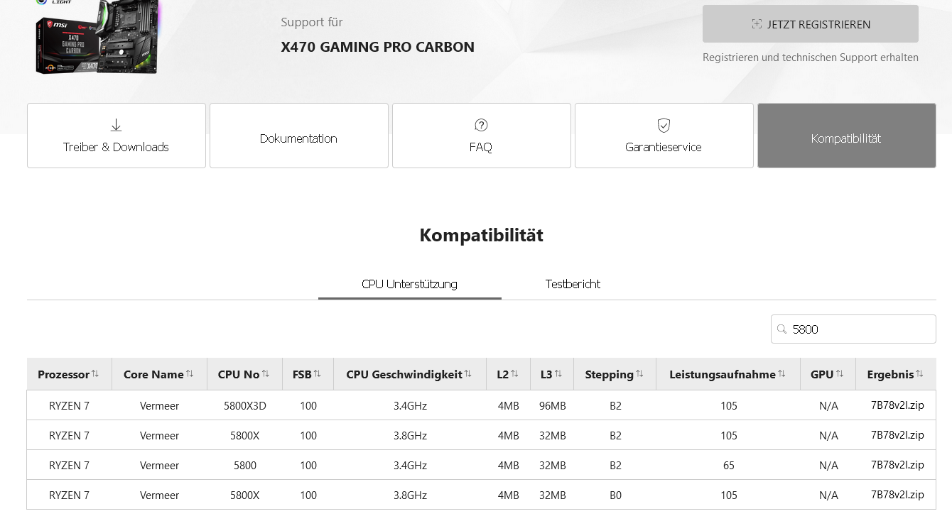

Passt die 5800X3D auf mein Board?
https://de.msi.com/Motherboard/X470-GAMING-PRO-CARBON/support#cpu
https://de.msi.com/Motherboard/X470-GAMING-PRO-CARBON/support#bios
Reaktionen: Kickstart und JackTheRippchen

Ne, der Screen ist schon da.
Würde das Bio-Update hier schon reichen?
