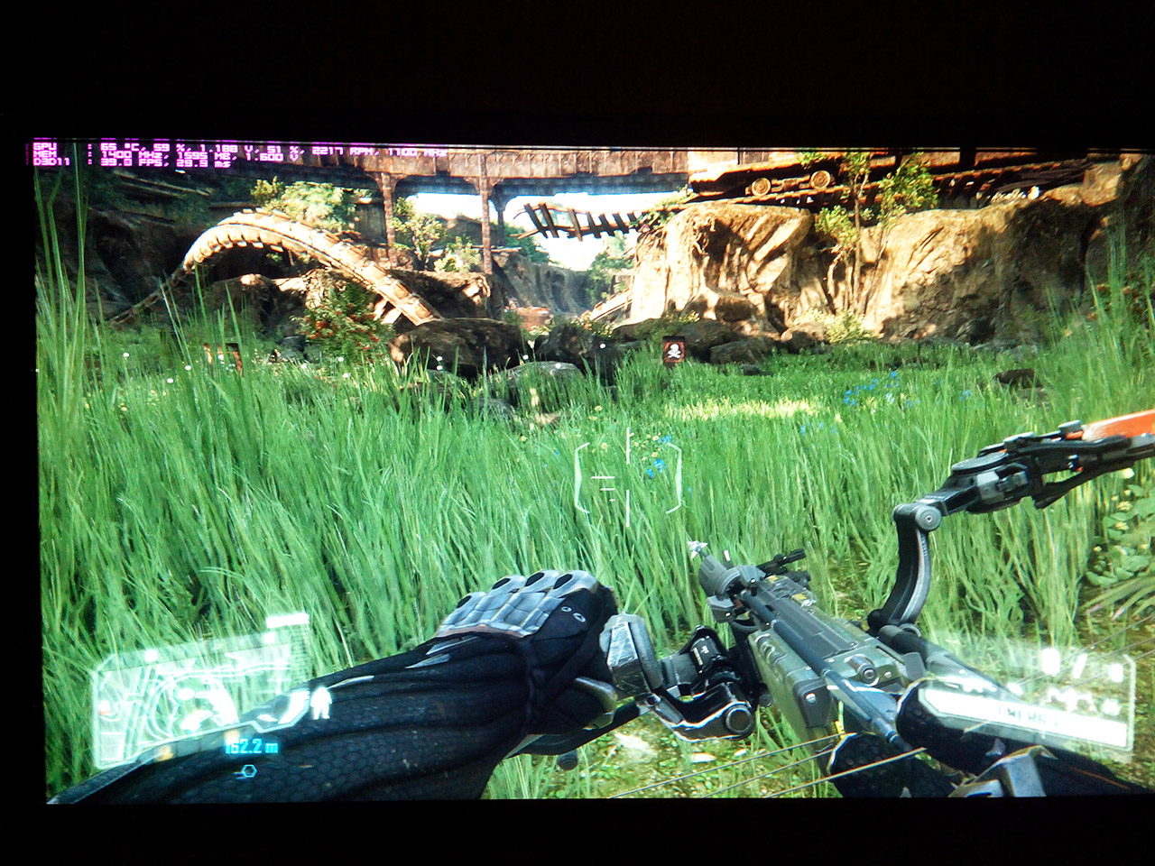

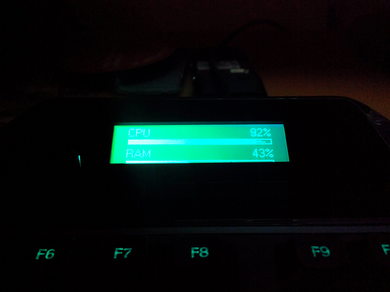

So sieht ein klassisches CPU Limit aus :
Ich würde es an deiner Stelle nochmal überprüfen .. Ich denke nämlich auch, dass der Flaschenhals eher die Graka statt der CPU iss ;)
