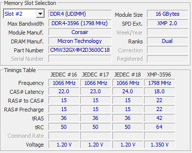

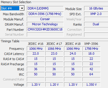

Schicke doch mal Screenshots von den Registerkarten Memory und SPD im CPU-Z.

Mach mal bitte einen Screenshot des SPD-Reiters.

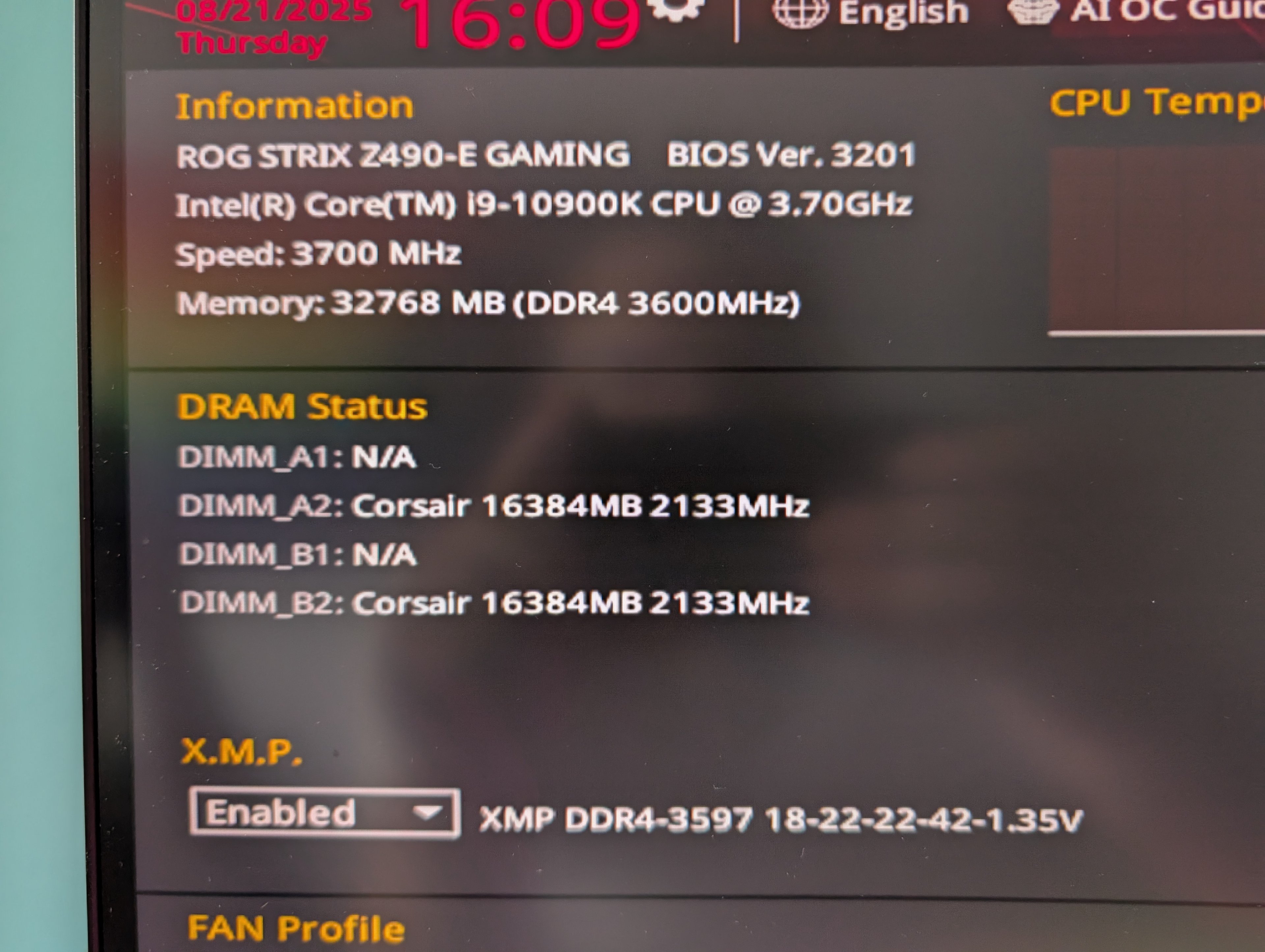

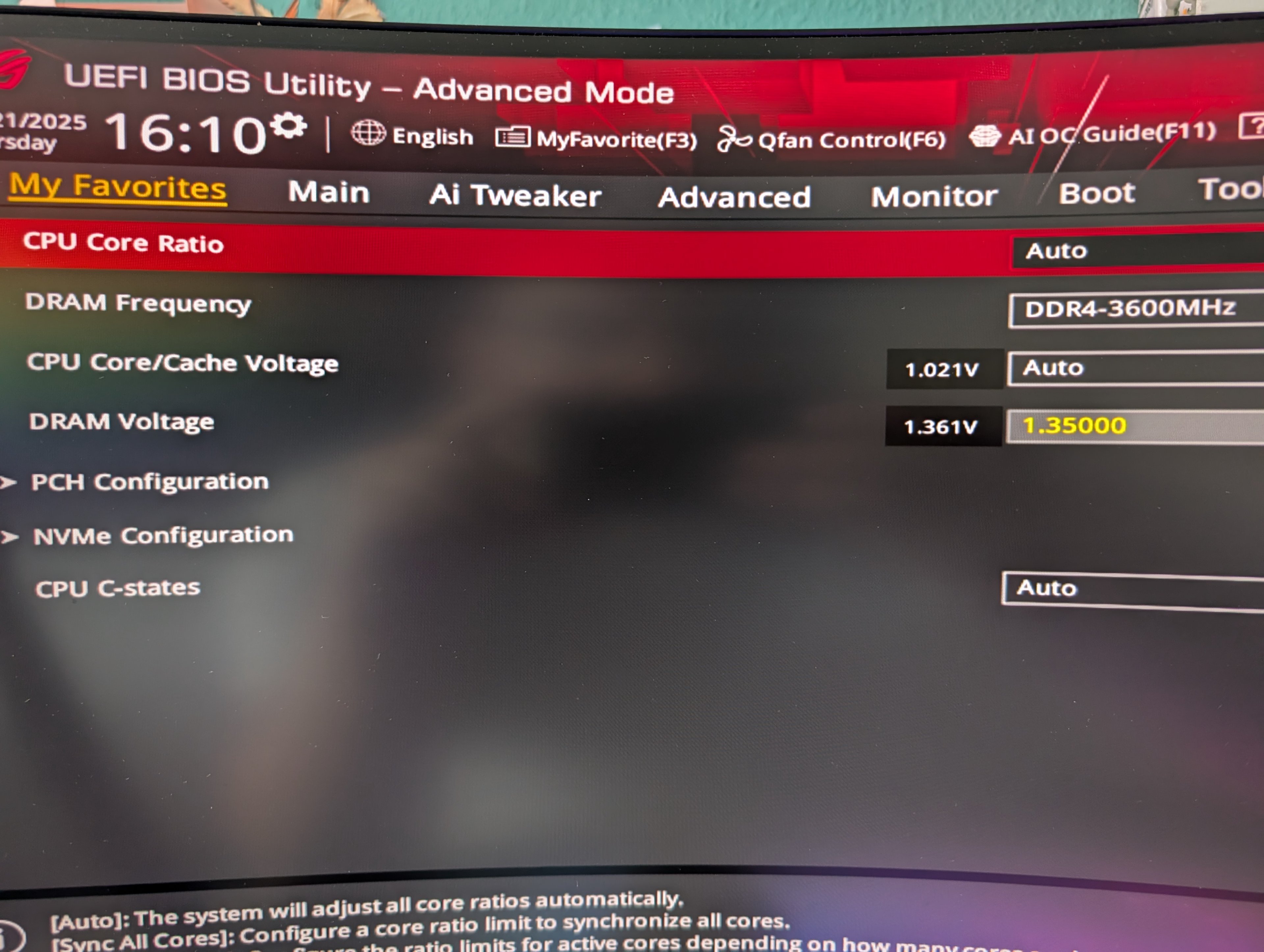

2133CL15 sind ca. 14ms CAS Latenz, also über 50% höher als 3600CL18 mit ca. 10 ms. Mit aktiviertem XMP hättest du ca. 20-25% höhere min. FPS. Was passiert, wenn du das XMP Profil im BIOS lädst? Takt und Timings nicht händisch einstellen, die Spannung muss dann auf 1,35V stehen.
Also lustigerweise war er irgendwie wieder deaktiviert
Aktuell sieht es so aus, ohne das ich was manuell eingestellt habe.
Habe nur nochmals XMP aktiviert und extra geschaut das es auch aktiv ist nochmals.

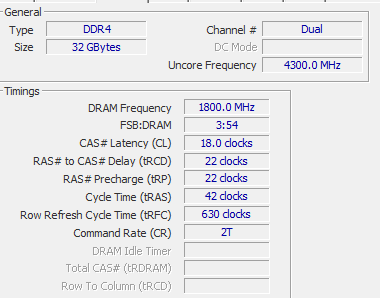

Was steht jetzt in CPU-Z?
Perfekt, bitte ein Runde Zocken und Feedback geben. Falls die GPU ohne Framelimit nicht zu annähernd 100% ausgelastet wird, limitiert die CPU. Das lässt aber durch AFMF umgehen.

vermute eventuell hat das bios update mit der memory compatibilität geholfen das xmp jetzt läuft, oder xmp wurde aktiviert und beim rausgehen aus dem bios nich gespeichert...
ja hätte dann auch vermutet das er einen der jedec werte läd also mit cl22/23/24
dann auf jeden fall mal bescheit geben ob das jetzt besser geworden ist.
