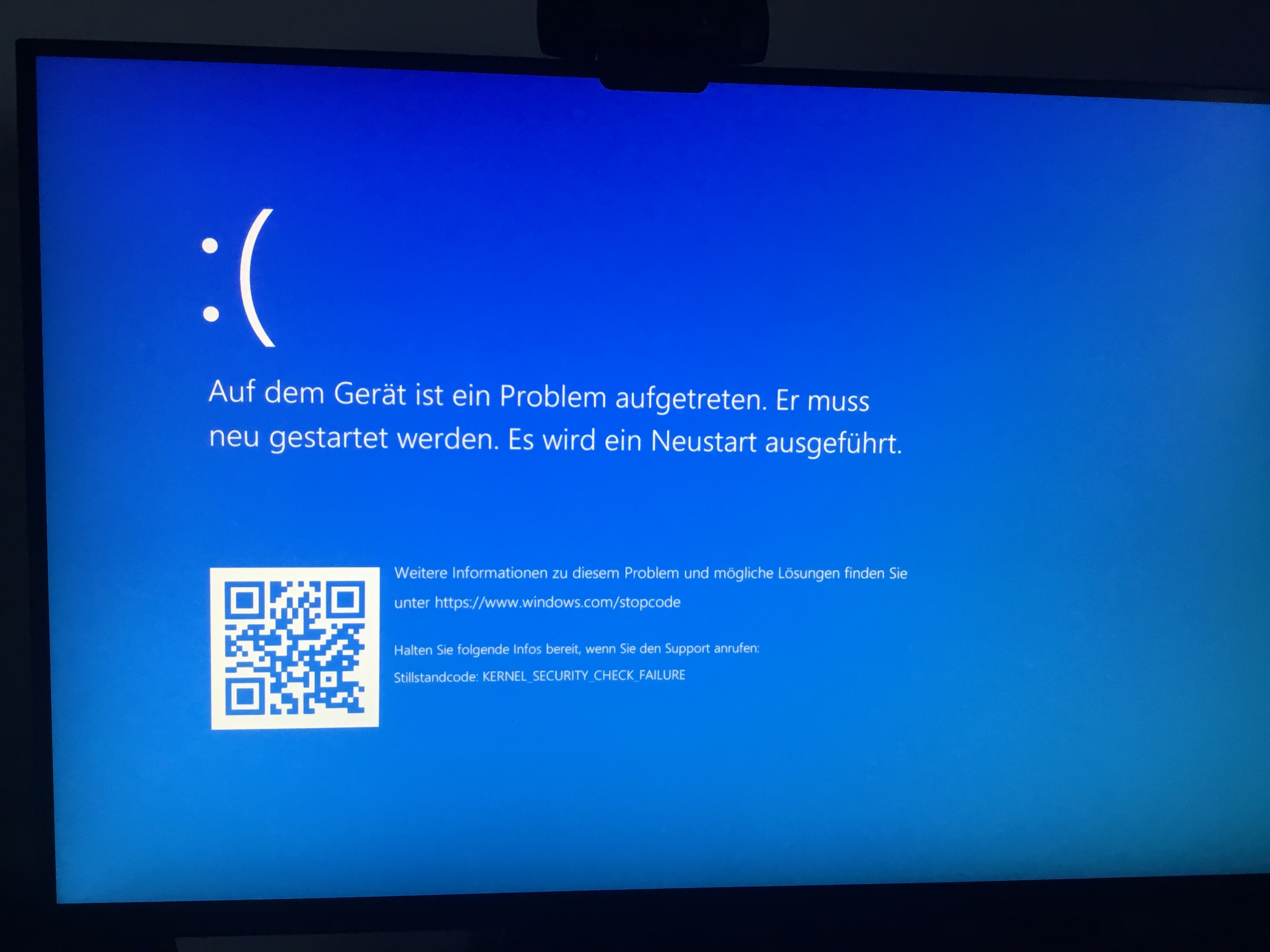

Ok, automatische Reparatur wird vorbereitet laut MSI Meldung.
Ok, ich verzweifle gerade : Nach dem Bluescreen und der Neustartmeldung läuft jetzt nur der Lüfter auf Hochtouren und der Rechner startet wieder nicht.

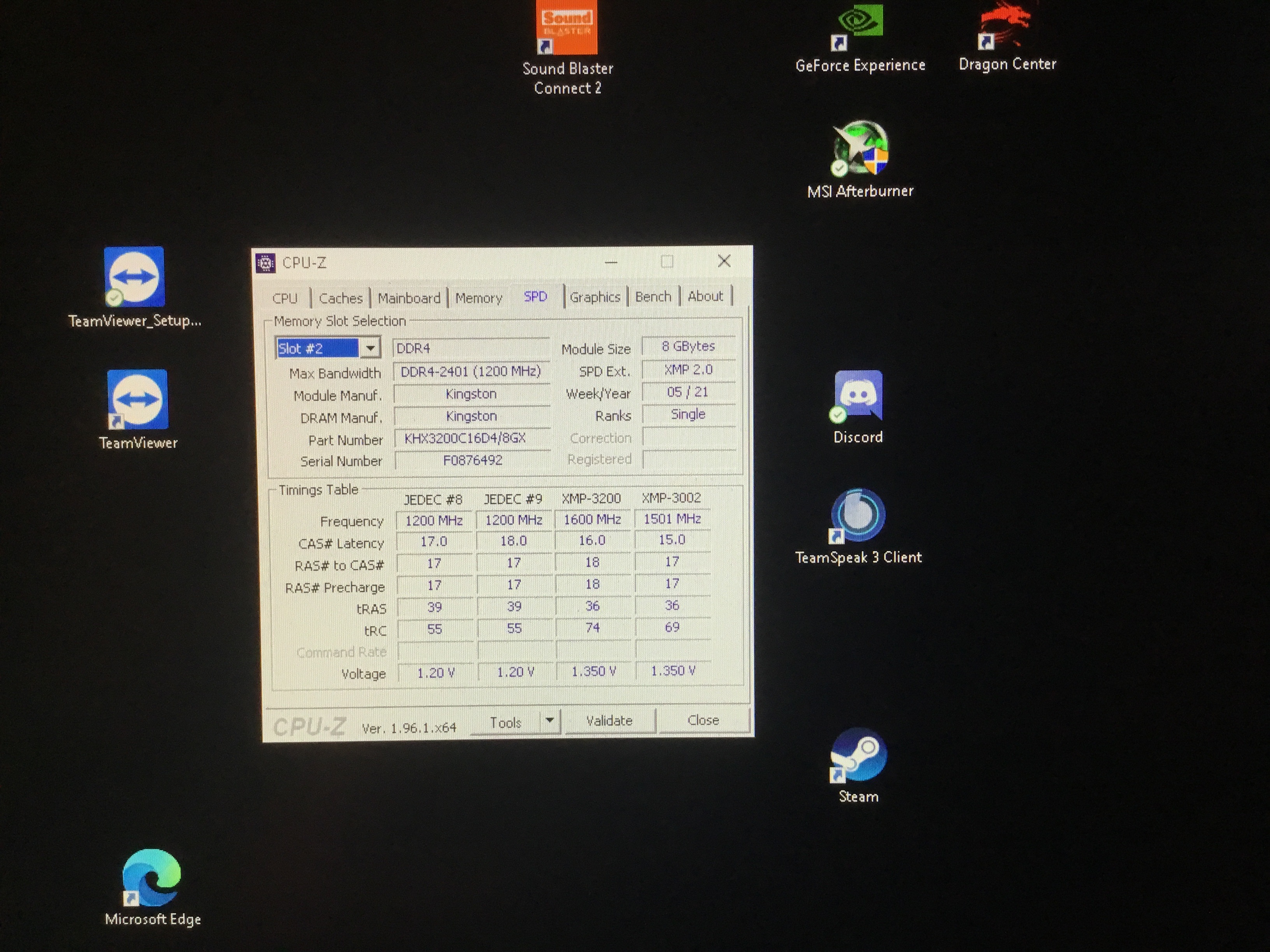

Ehrlich gesagt habe ich jetzt die Nase voll mit den 4x8 GB.

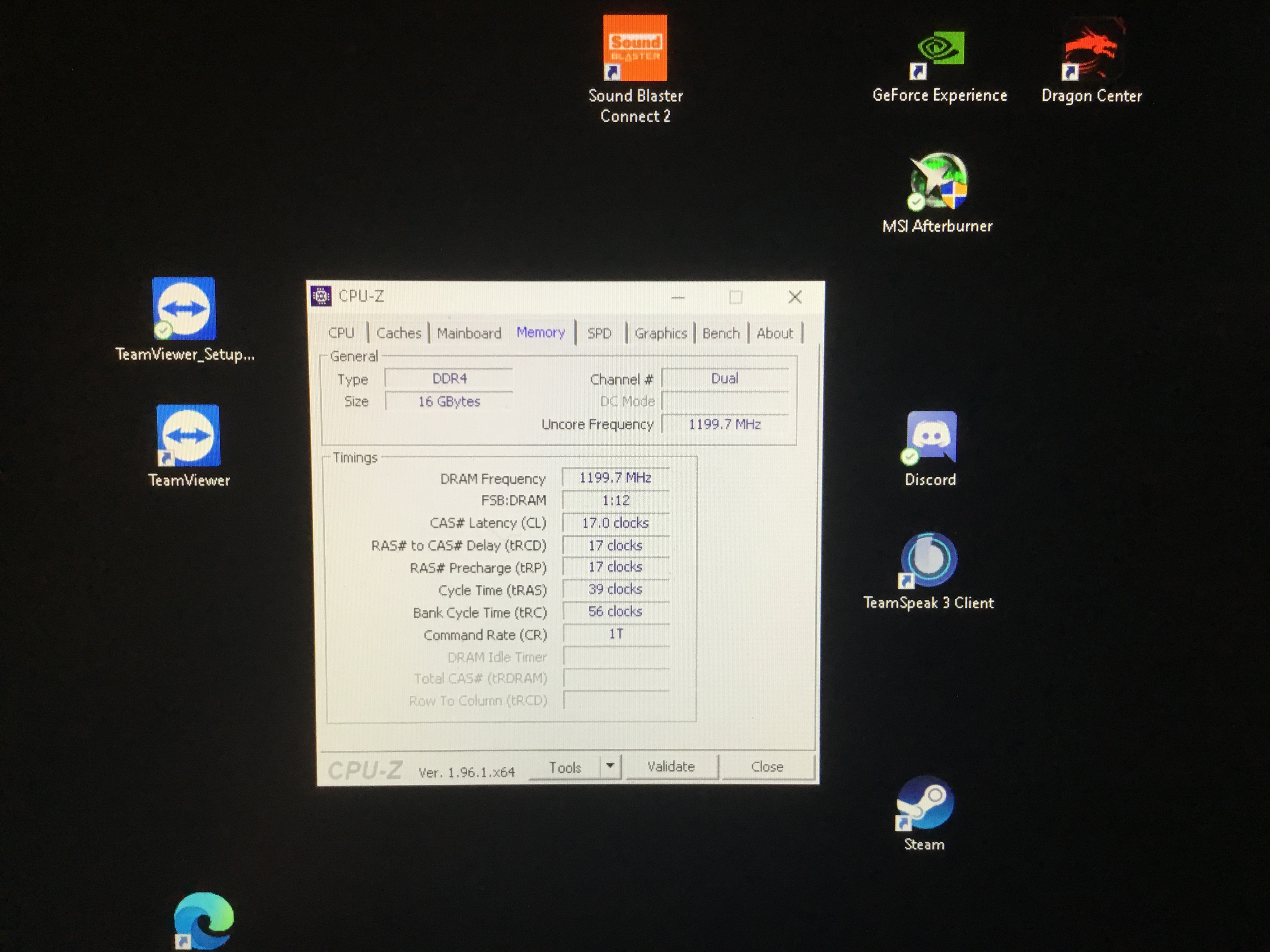

Der neue Speicher welcher doch besser sein sollte, wird jetzt so im CPU-Z angezeigt :
Soll ich es jetzt nochmal testen, den anderen Speicher zu verbauen und mit eurer Hilfe die Einstellungen manuell anzupassen. Oder alles verkaufen und 2 x 16 GB mit max. power kaufen ?

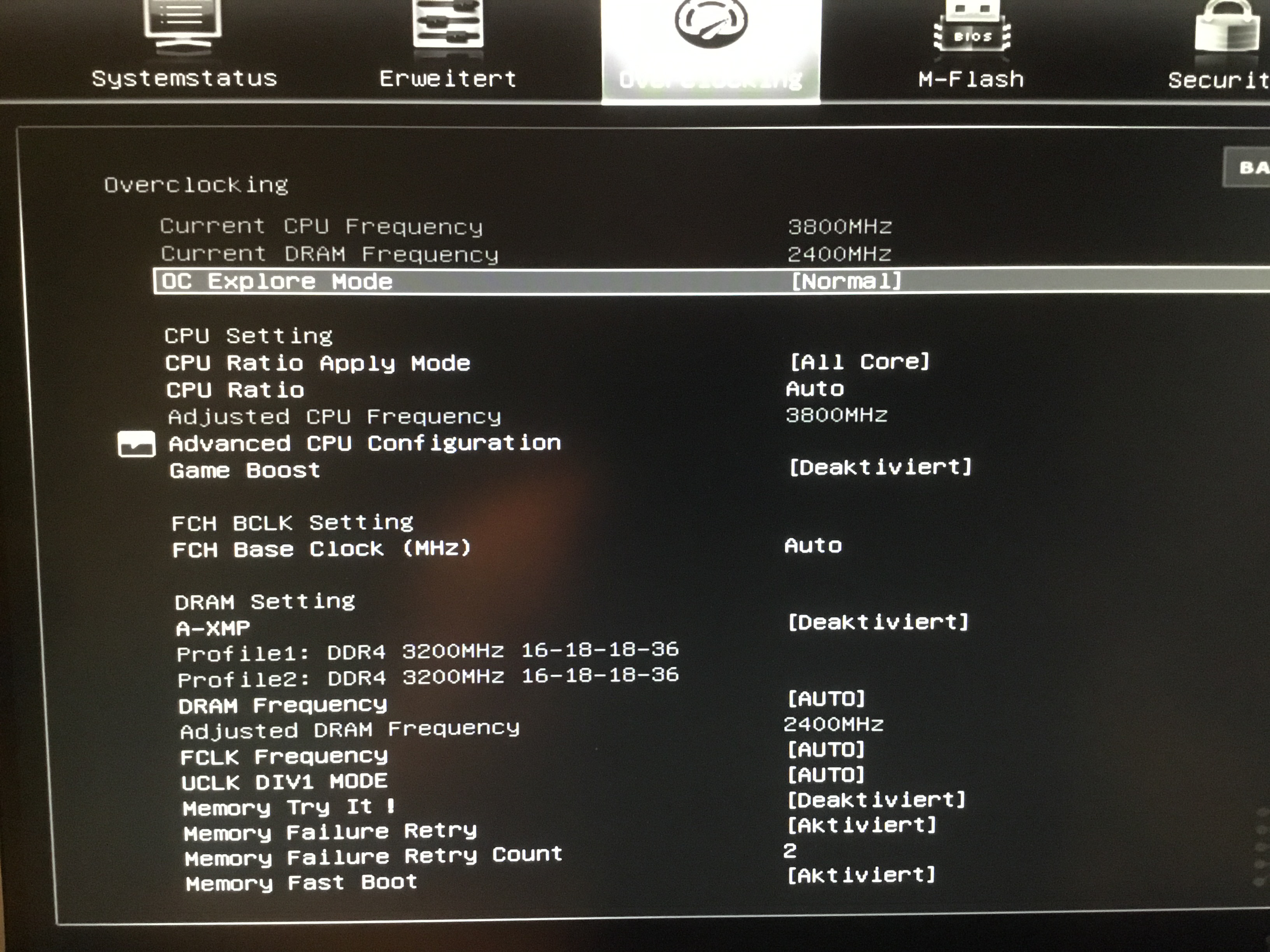

Der Ram läuft jetzt nur mit DDR4-2400Mhz wie es unter Bild 3 - Adjusted DRAM Frequenz auch eingestellt ist.
Teste mal das A-XMP Profil zu laden welches im Bios einen Tick weiter oben ist.
Wenn der Rechner dann noch startet schick nochmal einen Screen von CPUz Reiter Memory

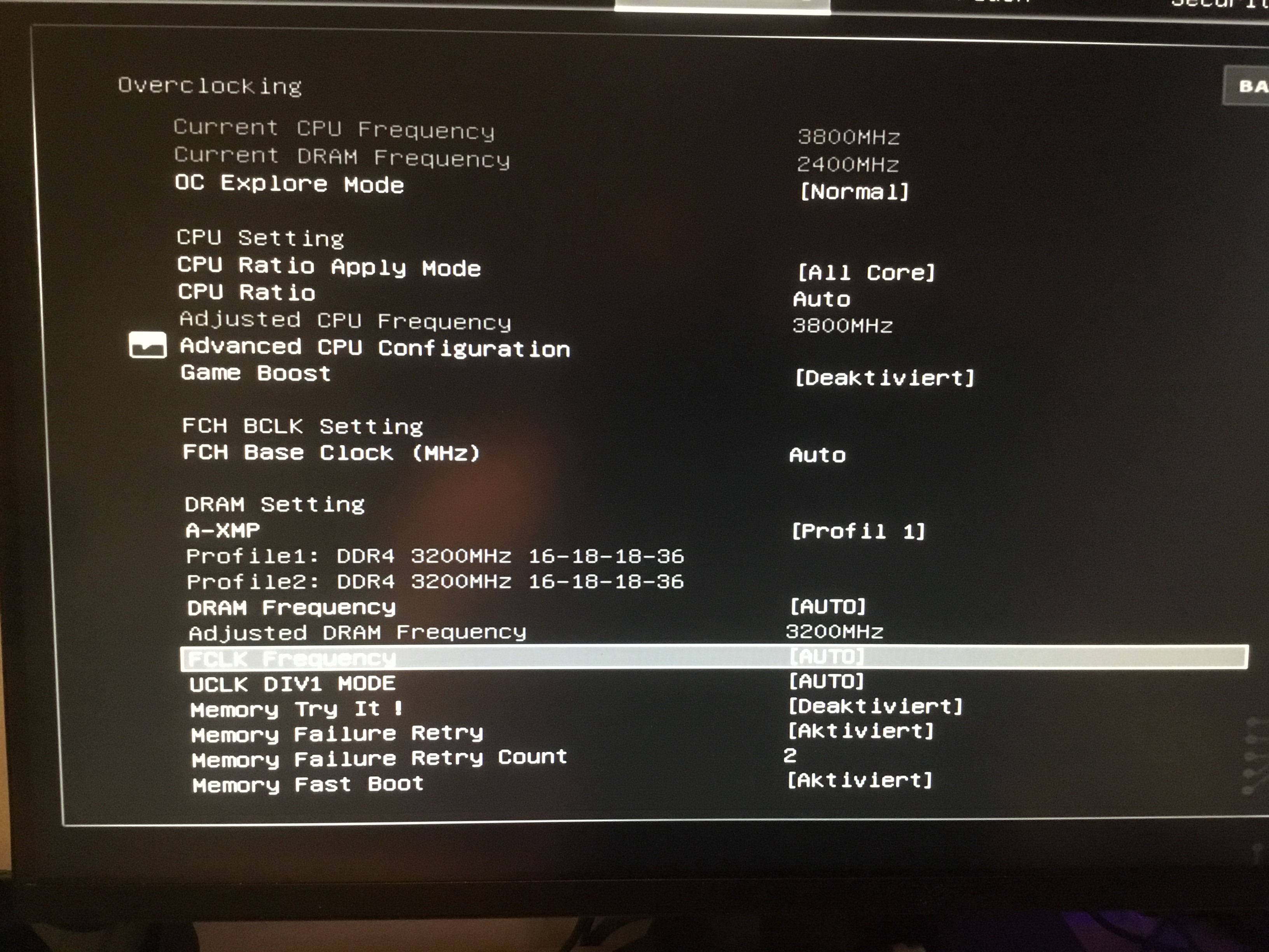

Welches Profil ? 1 oder 2 ?
Ok, läuft mit dem Profil 1.

Einfach testen, würde mit 1 anfangen.

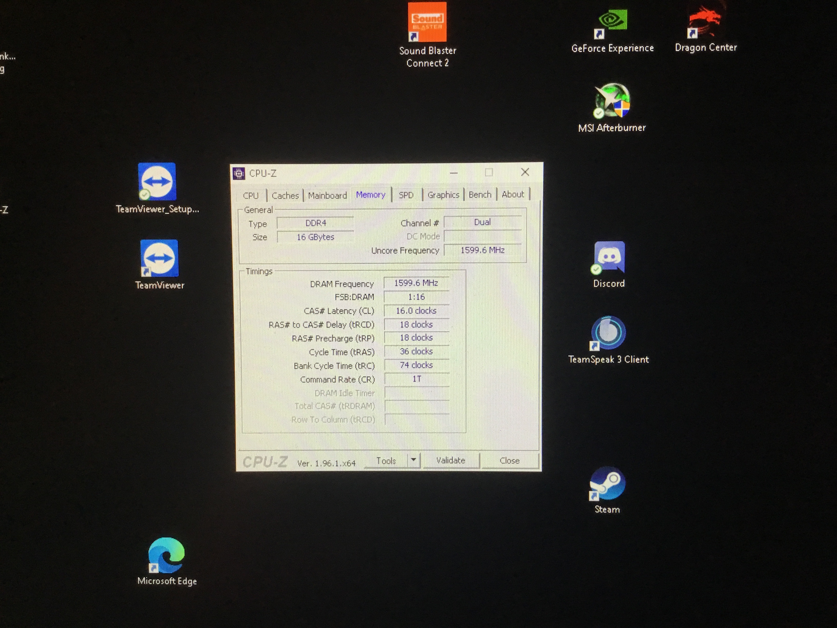

Läuft ...
was sagst du dazu ?
... schon mal,besten Dank an dich / euch für die tolle Unterstützung ☺️
Wie auf Bild 2 zu sehen ist laufen die 16GB jetzt mit 1600 = 3200Mhz

was bedeutet jedec ?

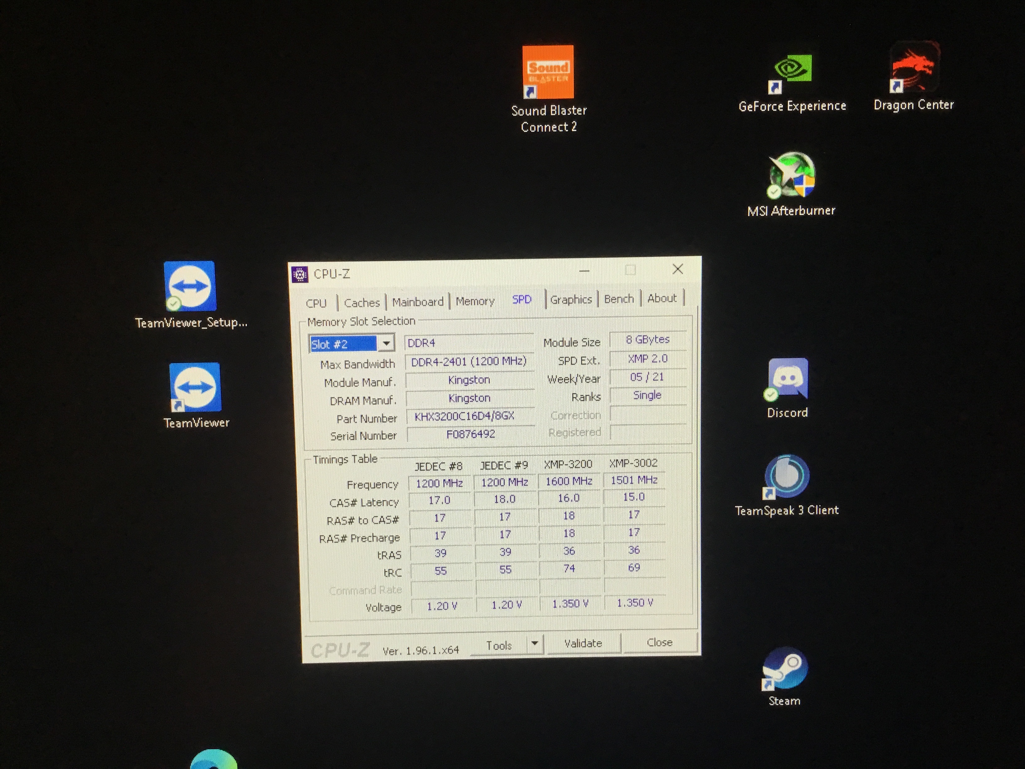

JEDEC ist eine Organisation die Standards für u.a. Speichermodule festlegt. Da sind eben z.B. die Taktraten und Betriebsspannungen festgelegt. Die Werte der JEDEC sind in der Regel sehr konservativ. Das betrifft unter anderem die wichtige CAS-Latency (der „CL“ Wert) Ein typisches JEDEC Profil ist z.B. 3200 CL21 bei 1,2V.
Nun können viele RAM Module auch mehr, z.B. 3200 CL16, allerdings muss man dafür oft die Spannung erhöhen (1,35V ). Diese Profile sind zusätzlich im RAM hinterlegt, das sind die Spalten in CPU-Z wo „XMP“ steht.
MaikJ schrieb:
Ich lese jetzt sehr viel und weiss nicht, was ich noch machen soll.
Beim Händler habe ich extra meinen alten Speicher genannt und gebeten, mir den passenden zu schicken.
Cyperport hat mir dann diesen empfohlen. Ich dachte, DDR4 3200 ist dan alles das selbe
Eben nicht. wenn Du nur zwei Module hast, ist das halb so schlimm, weil dann steckt jedes in einer eigenen Bank und kann eigene Timings und Spannungen verwenden.
Bei 4 Modulen ist das kritisch, weil sich immer zwei eine Bank teilen, und da müssen jeweils die Module in der gleichen Bank mindestens dieselbe Betriebsspannung aber in der Regel auch dasselbe Timing haben, da der Memory Controller nur ein Timing je Bank kann.
Deine RAMs sind leider nicht wirklich kompatibel, das eine paar unterstützt als besten Wert 3200 CL18 mit 1,2V, das andere 3200CL16 mit 1,35V.
Zusätzlich hat man bei XMP, im Gegensatz zu JEDEC, nie eine Garantie, das die Timings im jeweiligen Board erreicht werden, erst recht nicht bei Vollbestückung.
Was Du auf jeden Fall probieren solltest, ist Deine alten Module jeweils in eine Bank und die beiden neuen in die andere zu stecken. Dann kann das BIOS in jeder Bank jeweils die besten XMP Timings des Paares einstellen.
