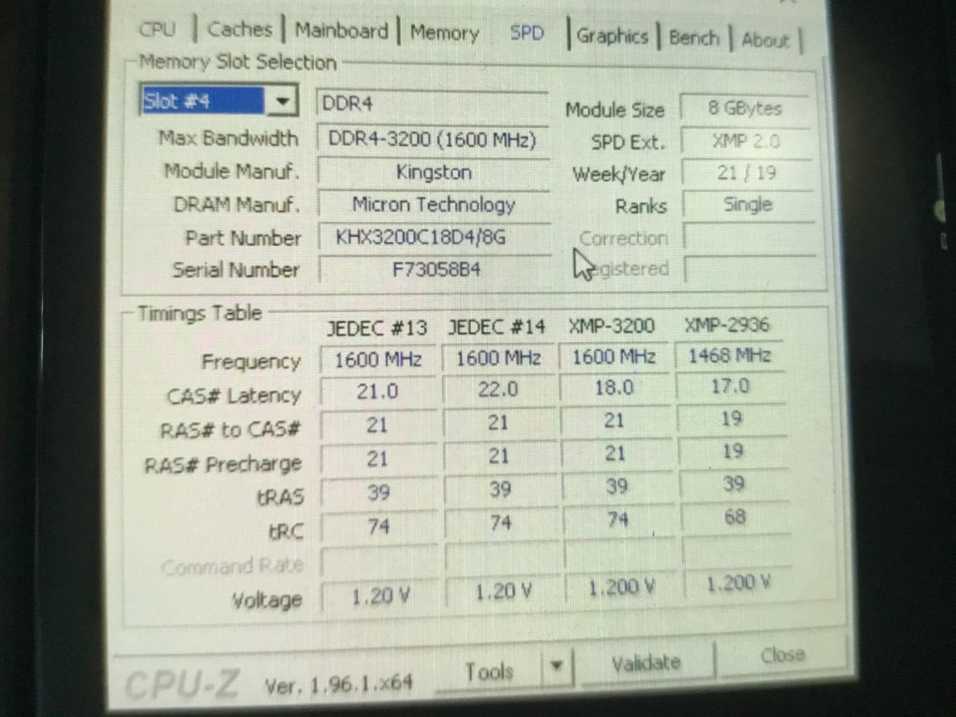

Moin !
Ausstattung meines PC : 5800x, MSI x470 Gaming Pro mit aktuellem Bios.
Speicher 2x8 GB DDr4-RAM 3200 von HyperX.

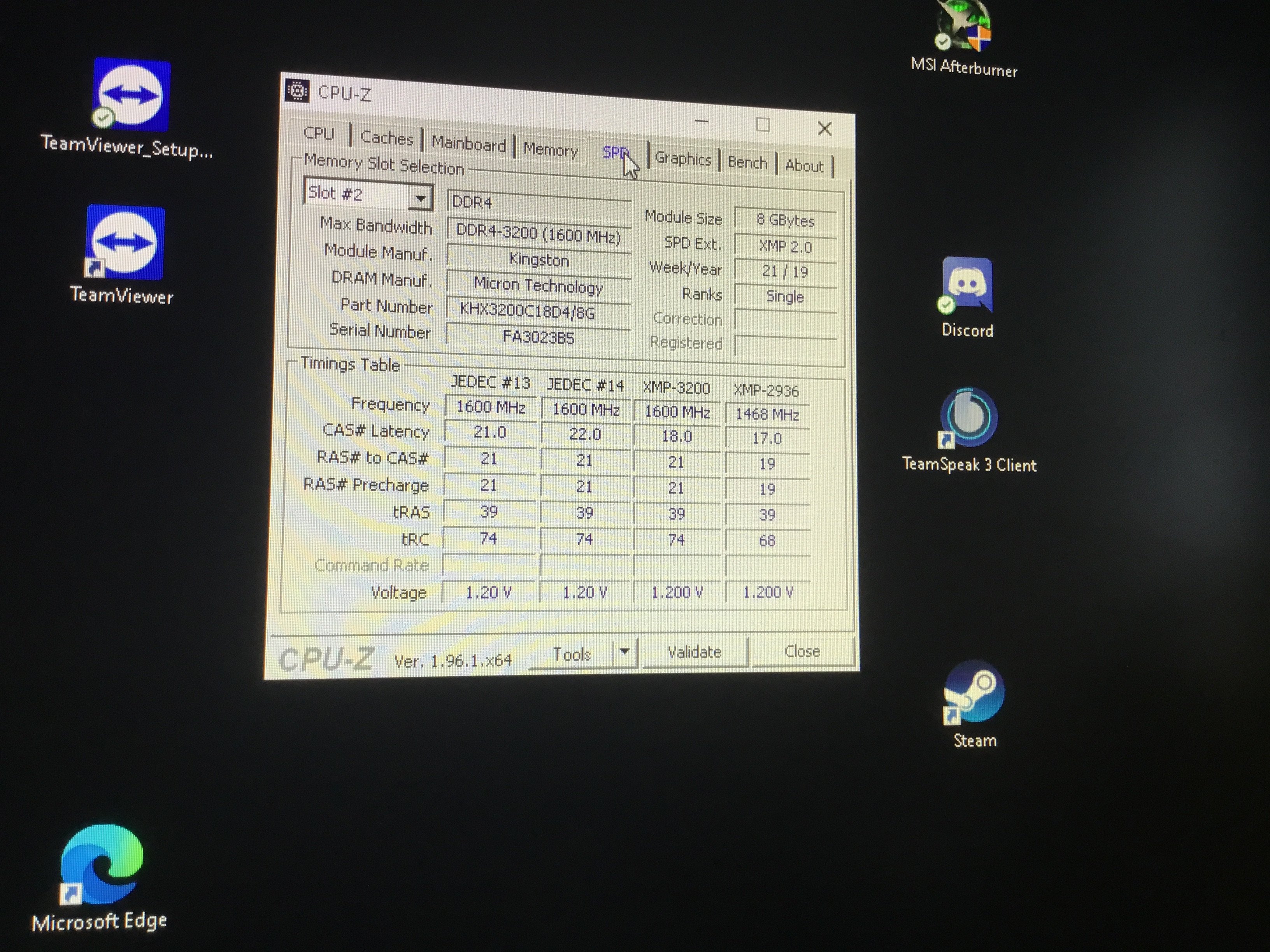

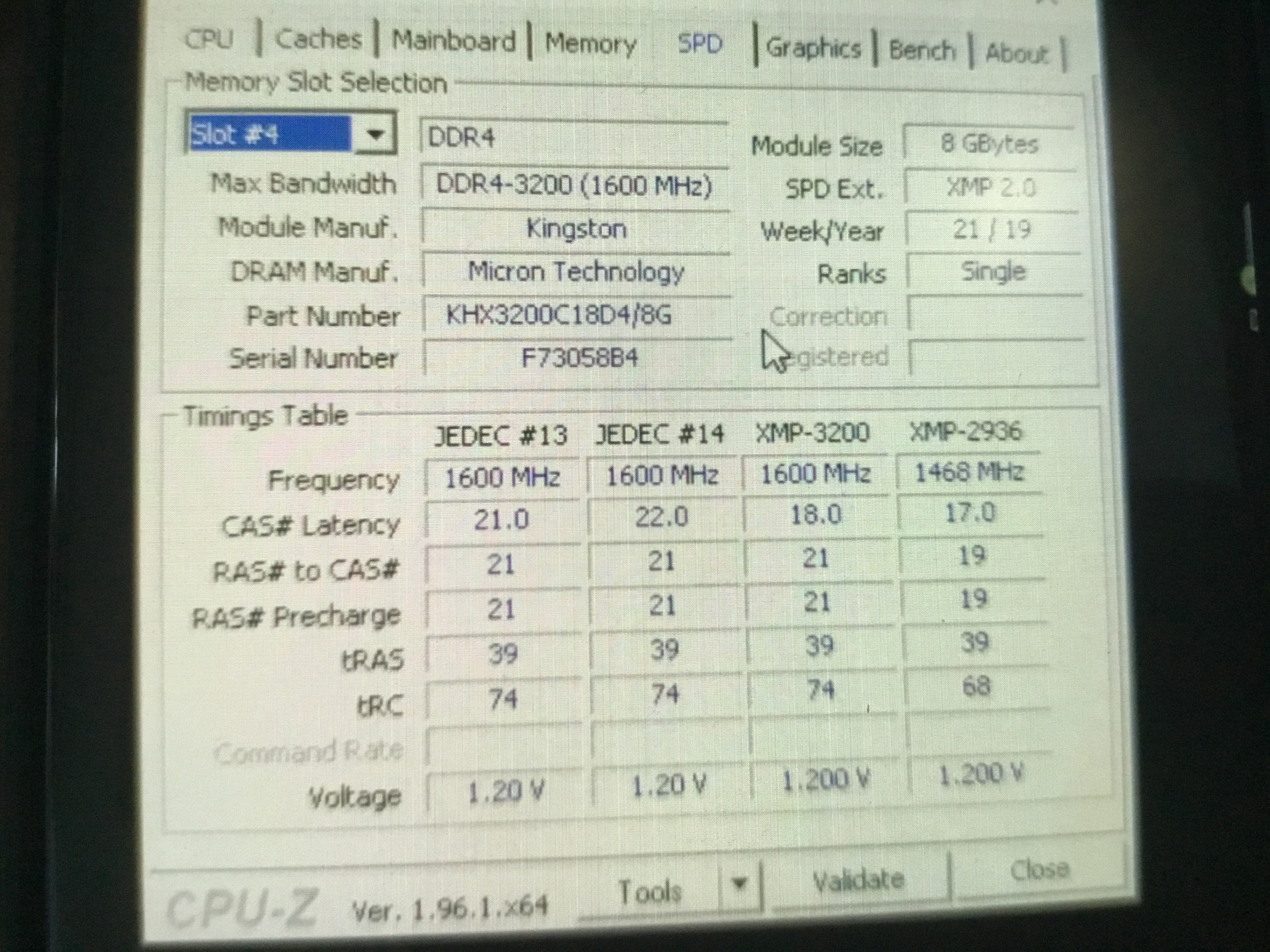

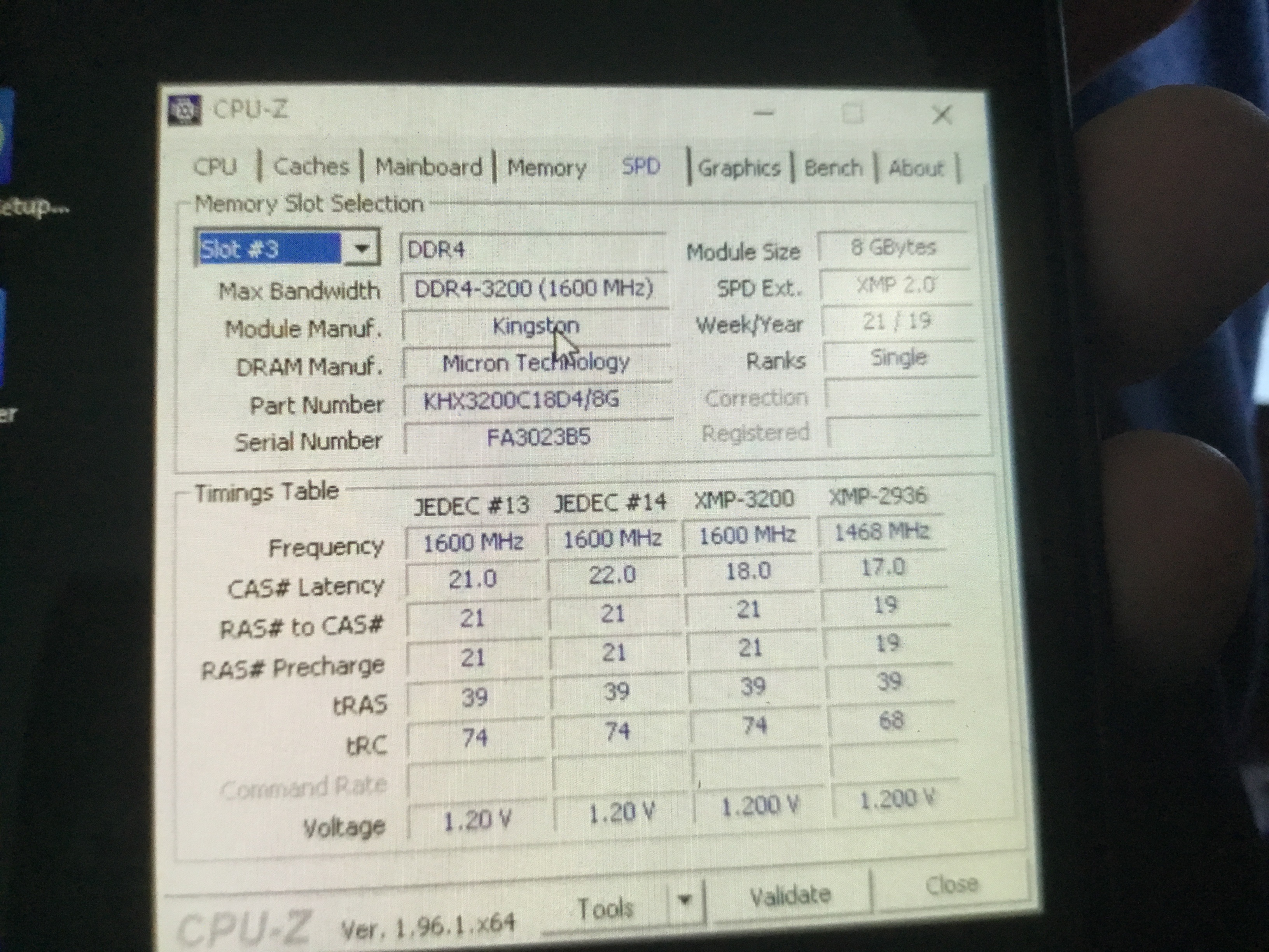

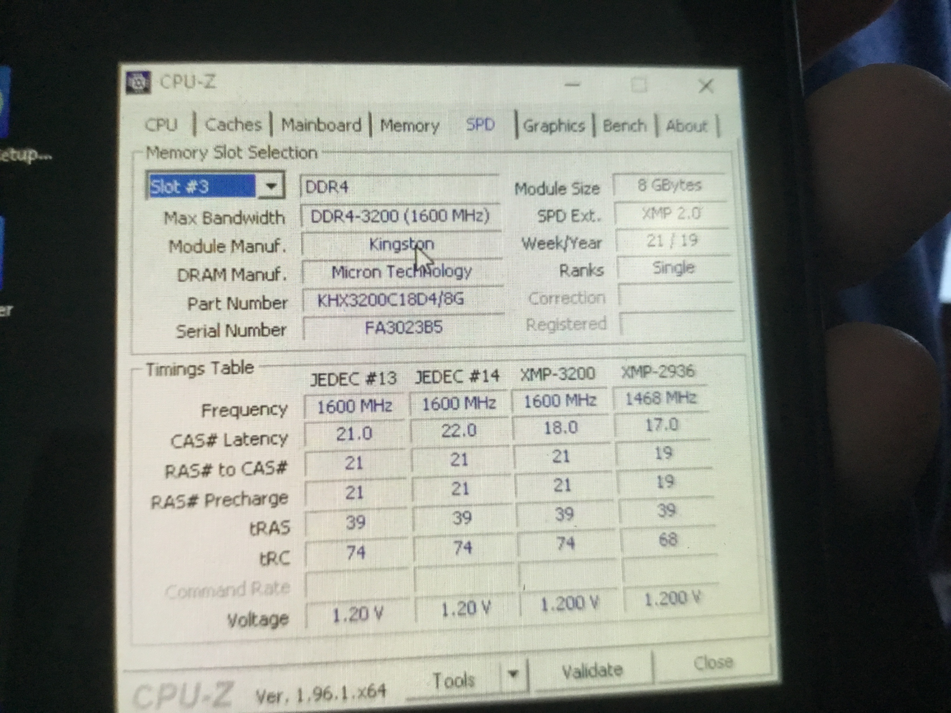

Der ursprüngliche von CSL damals eingebaute und dort nicht mehr erhältliche ist der :
Part Nr. : KHX3200C18D4/8G. Dieser war auf der Bank 2 + 4 verbaut und lief bislang auf 3200. Voltage : 1,20 V

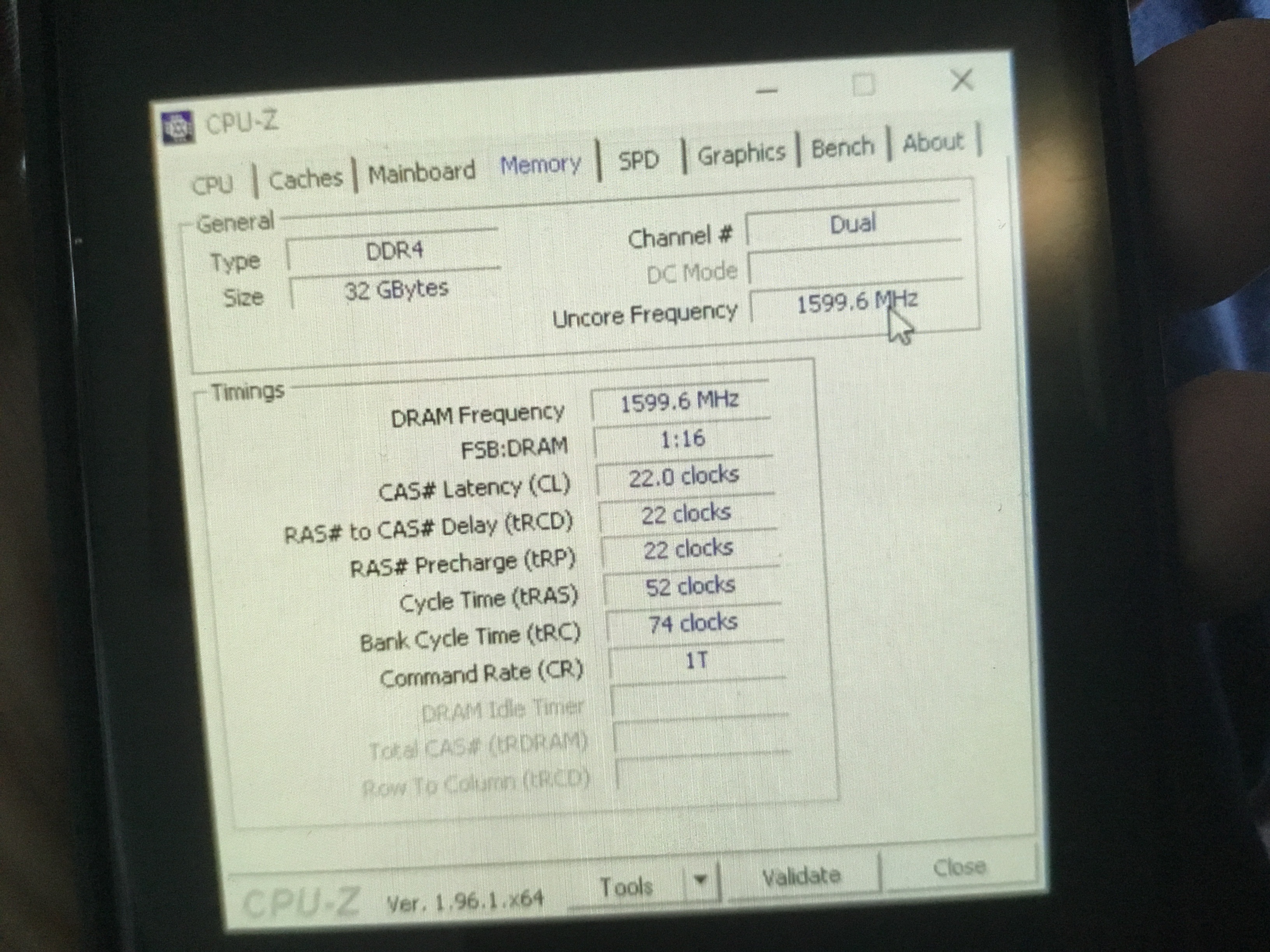

Max. Bandwidh im CPU - Z zeigt DDR4 3200 (1600 MHZ ) an so wie es sein soll.

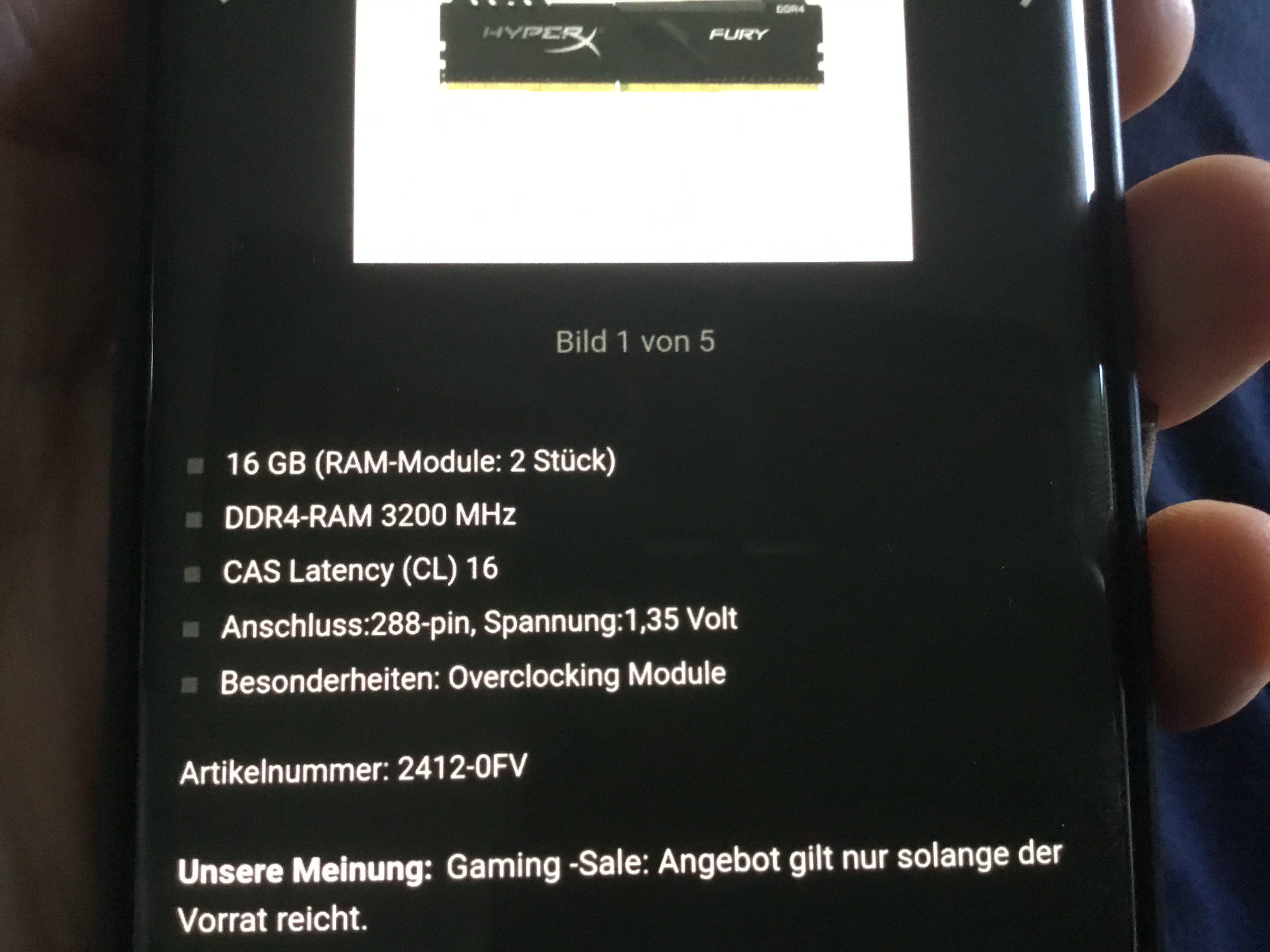

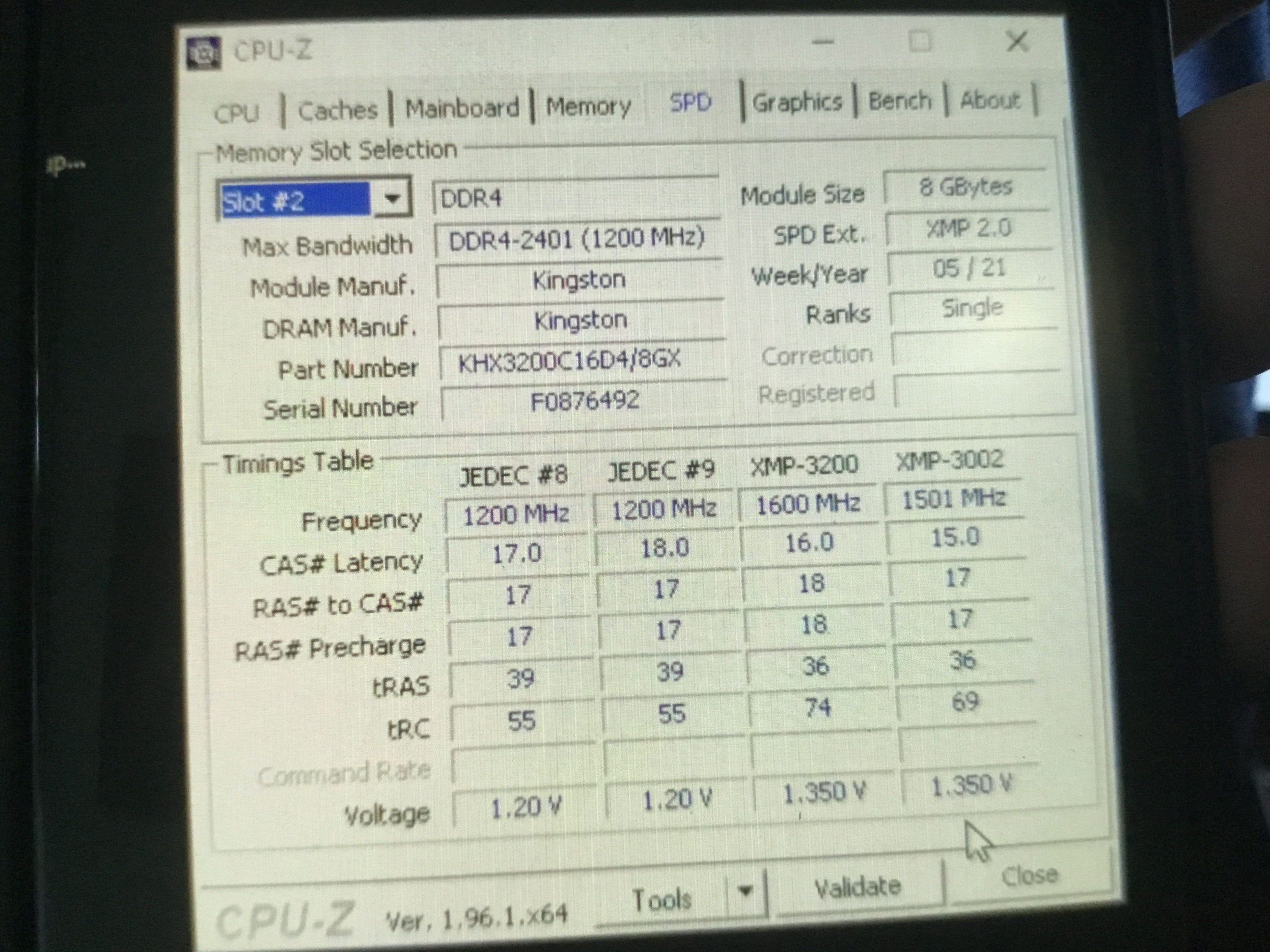

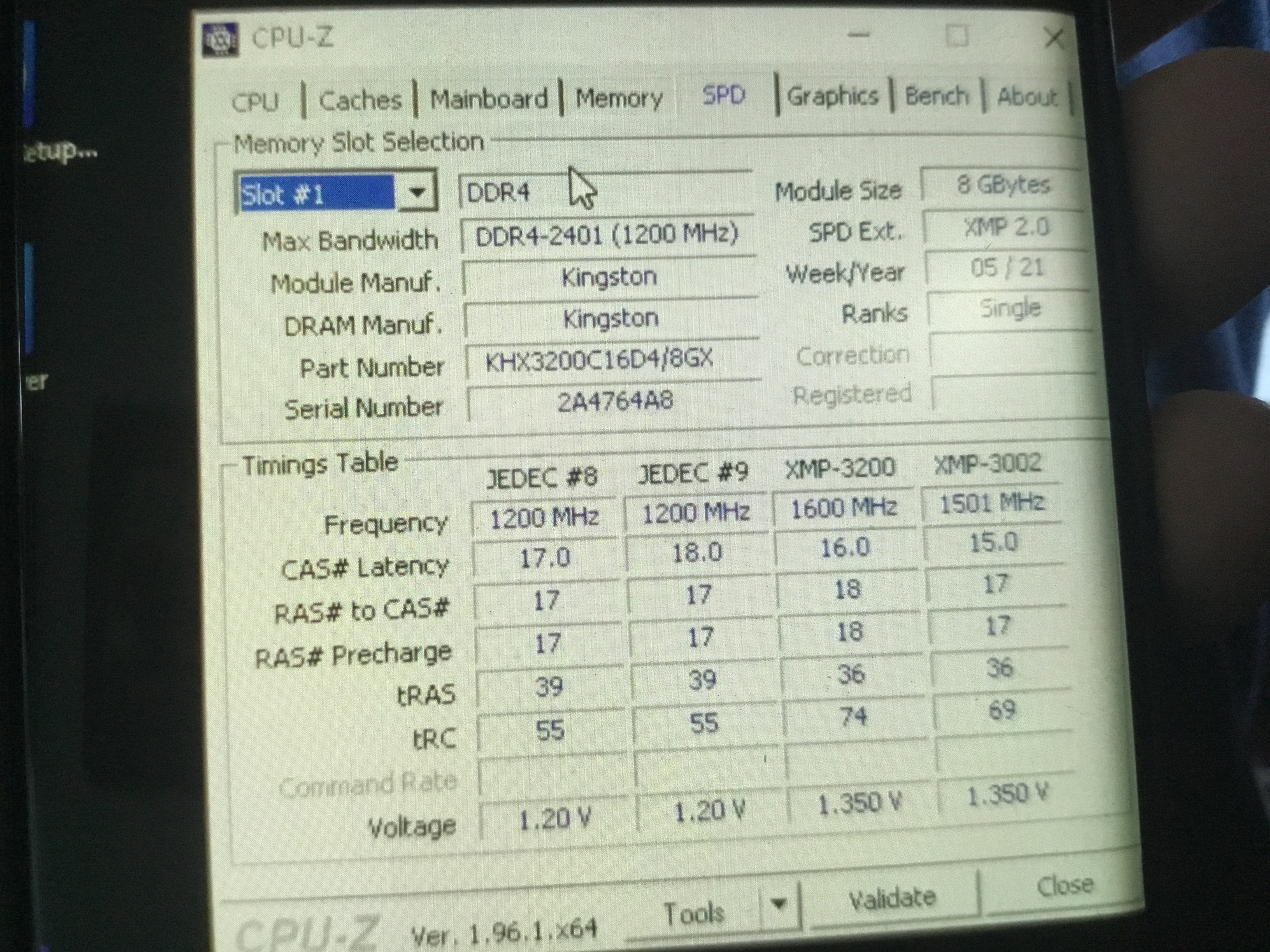

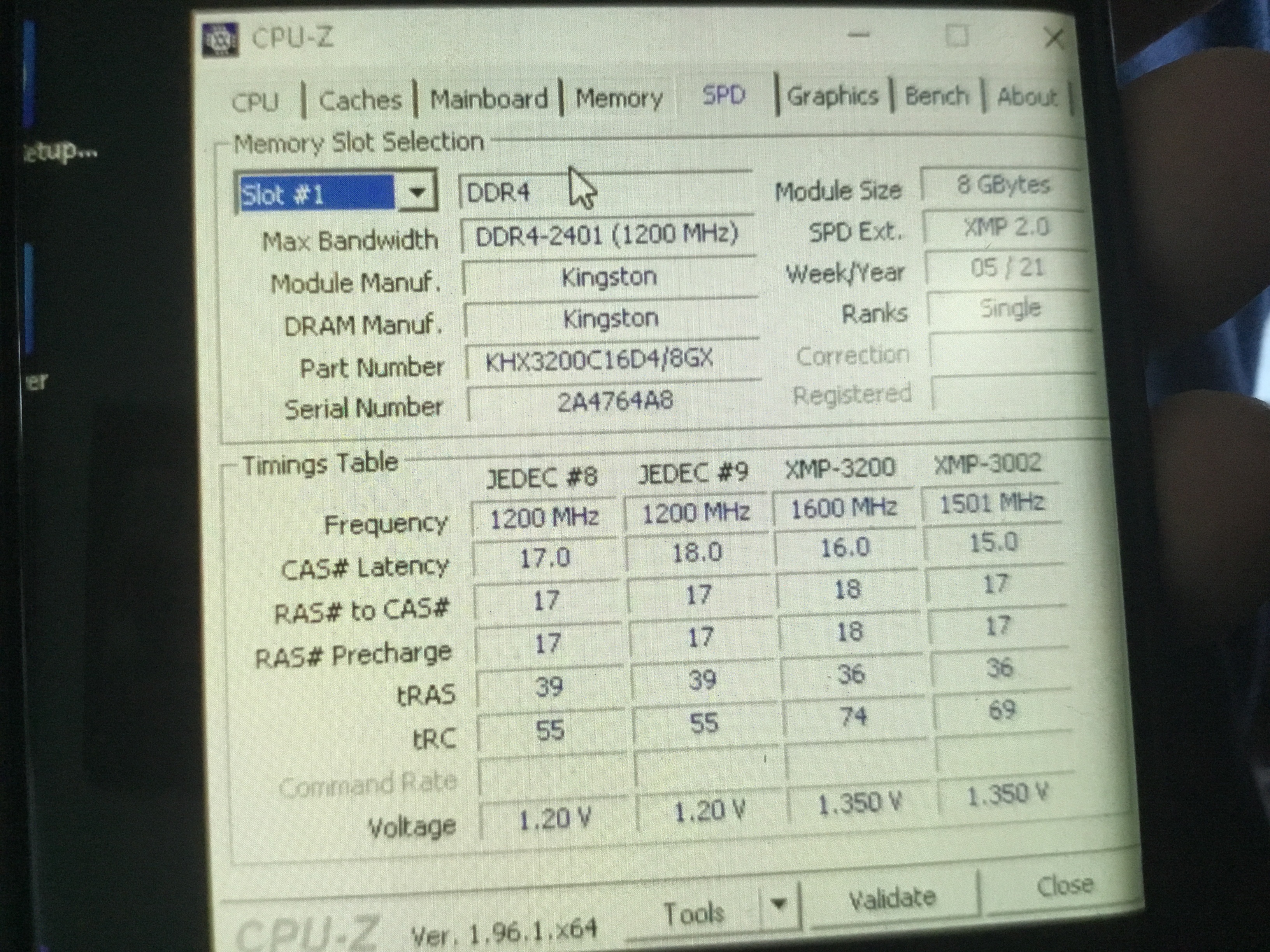

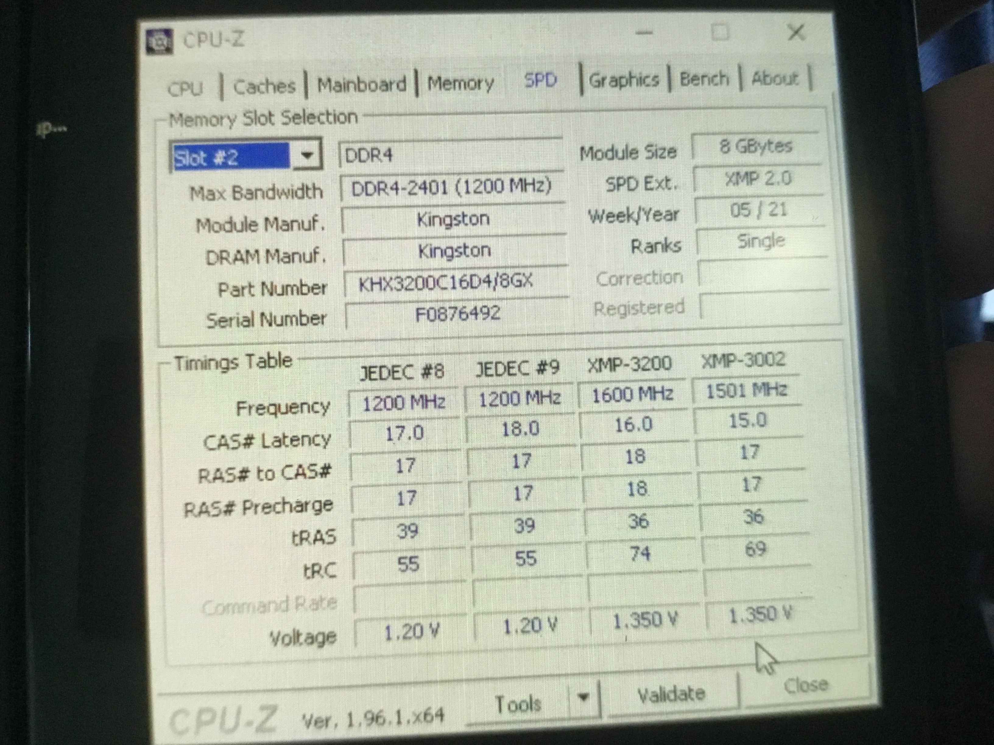

Der neue ist ebenfalls von HyperX 2x8 DDR4 3200. Eingebaut in Bank 1+3 von mir.
Part Nr. : KHX3200C16D4/8GX. Hier werden im XMP bei CPU-Z allerdings 1.350 V angezeigt. Das Problem ?
Die maximale Bandwidh wird mit DDR4 -2401 (1200 MHZ ) angezeigt.
Rechner startet auch und zeigt auch die 32 MB.

1. Du hast keine Quad-Channel -> Du hast Dual-Channel mit 4 Modulen
2. Vollbestückung läuft ganz selten auf max. -> einfach mal in dein hanbuch schauen was bei max bestückung möglich ist
Moin
1. Es gibt beim Ryzen 5xxx keinen Quadchannel.
2. Das die Spannung angehoben wird, ist normal. Schließlich will es der Ram auch so.

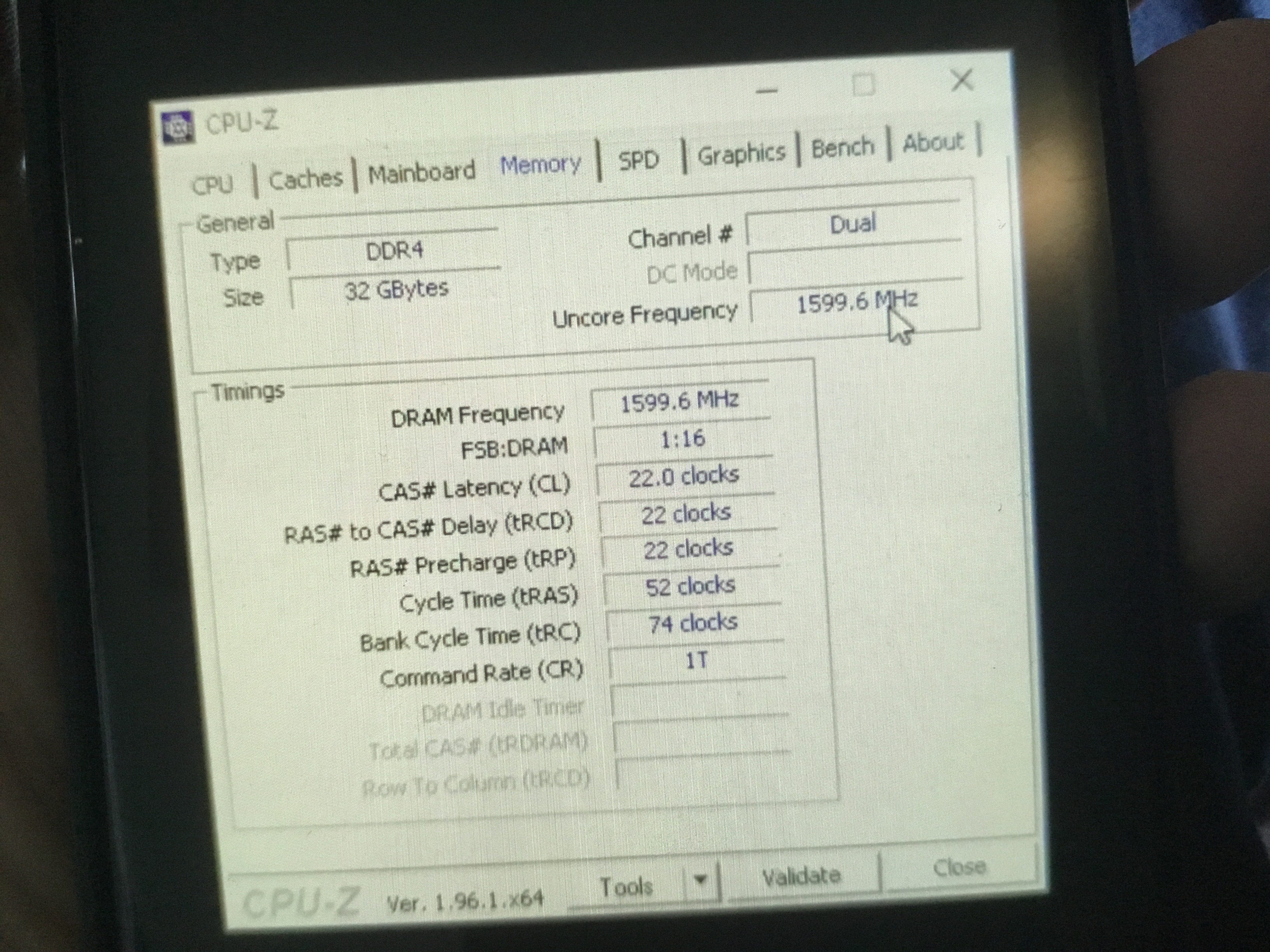

3. Bei dem Screenshots wird 32 GB Ram mit 1600 MHZ *2 (DDR) -> 3200 MHZ angegeben. Also auch hier alles paletti.
4. Die Speichertimings sind mies. Passe sie am besten manuell an (mit den Werten, die auf der Verpackung stehen).

Du mischt verschiedene RAM Kits: Vollbestückung, andere Chips, andere Timings.
Das ist mehr als eine Lotterie dass das läuft.
Der alte RAM mit 3200MHz bei 1,2V wird JEDEC RAM mit CL22 sein, der neue OC RAM via XMP.
Du kannst versuchen da was mit manuellen Einstellungen zu machen, out of the Box nur mit einstecken wird’s schwierig.
Der „RAM OC Community“ Bereich könnte da vielleicht helfen.
Ohne Kopfschmerzen wäre den neuen zurücksenden und den alten verkaufen und gleich 2x 16GB Ballistix mit 3200/3600MHz. Oder den alten vielleicht gebraucht irgendwo zu finden.

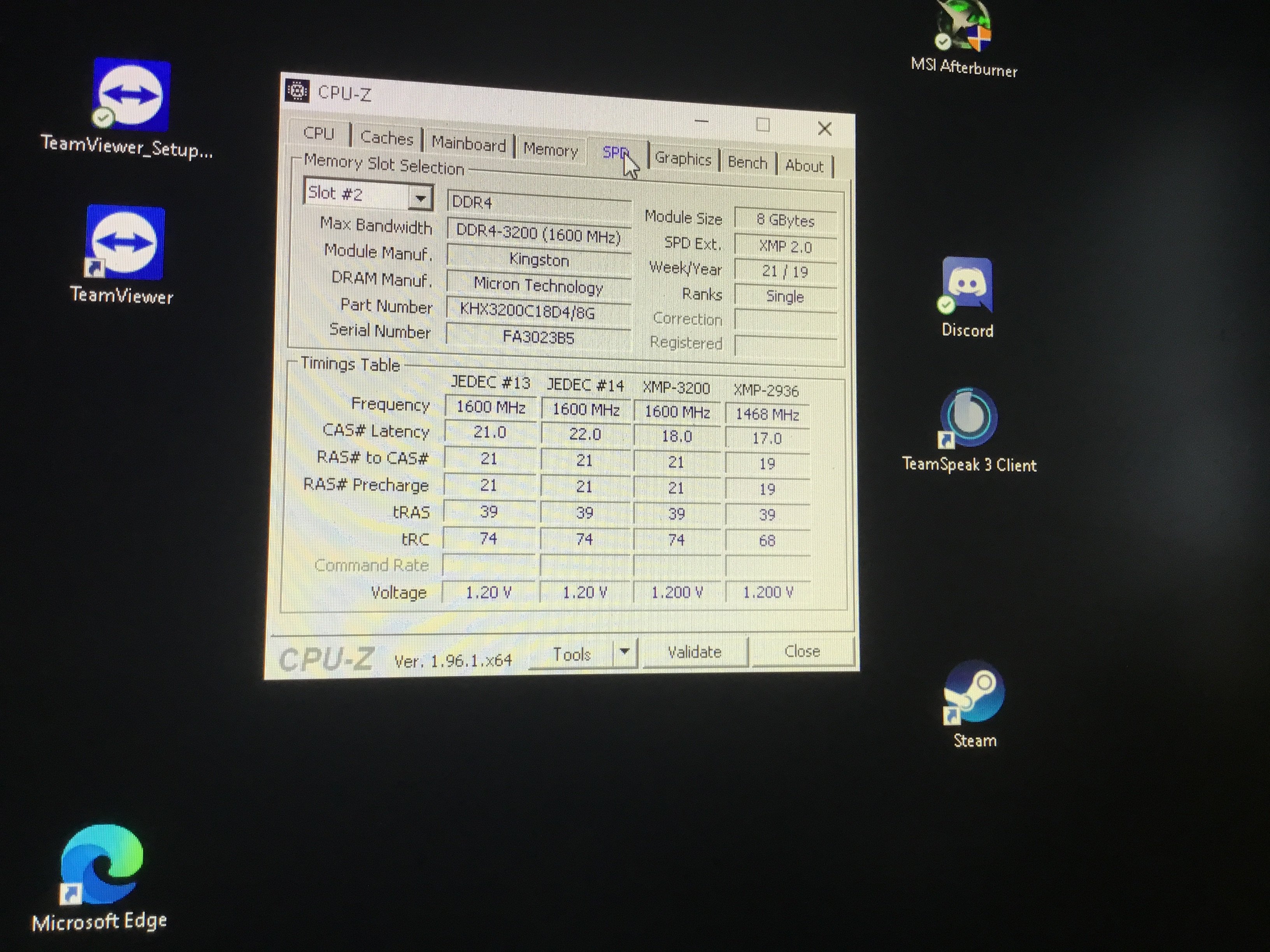

so sieht es beim alten aus :
Geh auf Kompalibilität ? Sorry, ich verstehe gerade gar nichts ?
kann nicht sein, da 3200mhz immer oc ist, somit der ram dann mit 1,35v spannung eingestellt werden muss.
cpu-z zeigt dir da wohl einen auslesefehler.
du könntest die command rate z.b. auf 2t erhöhen, kein performanceverlust, erhöht aber stabilität, vorallem bei ram-vollbestückung
die voltage für alle rams auf 1,35v einstellen

Beim Händler habe ich extra meinen alten Speicher genannt und gebeten, mir den passenden zu schicken.
Cyperport hat mir dann diesen empfohlen. Ich dachte, DDR4 3200 ist dan alles das selbe.

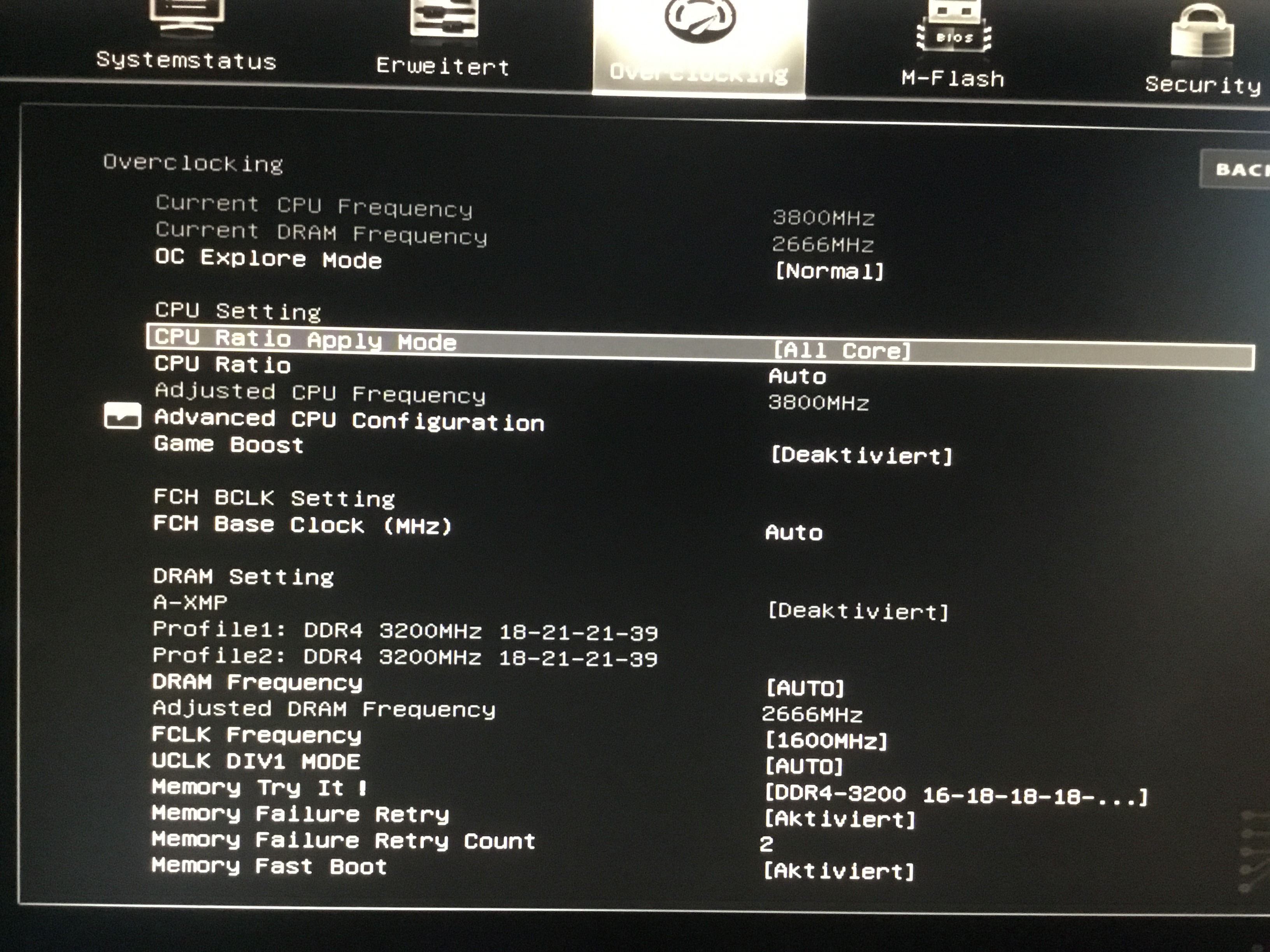

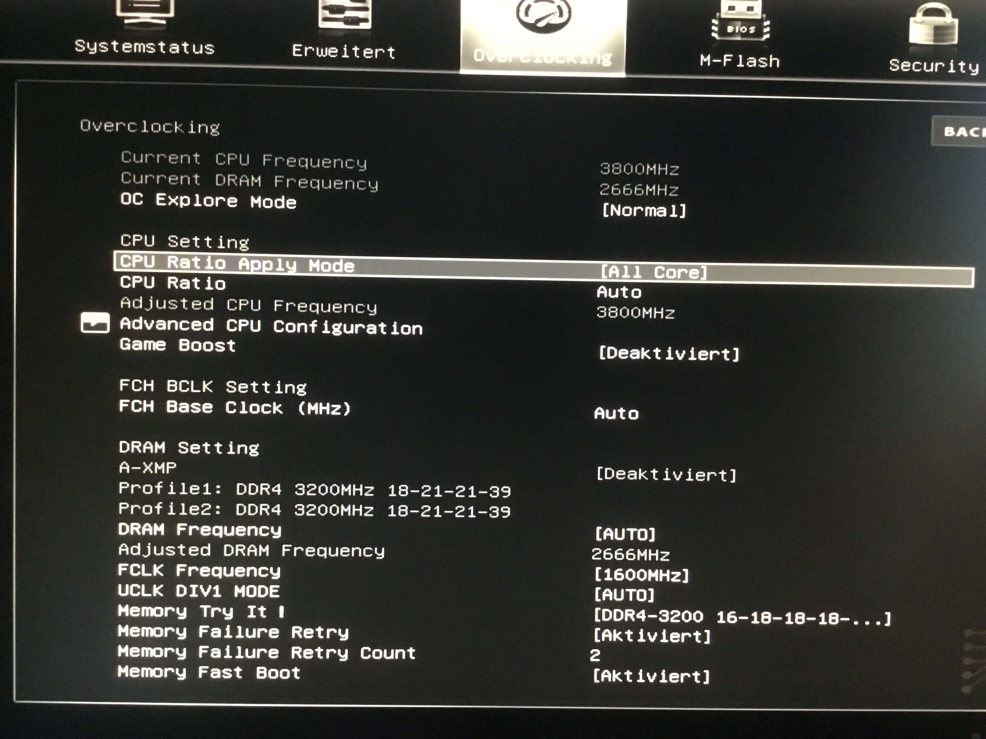

So sehen meine Einstellungen im Bios jetzt aus :
naja dein cpu speichercontroller läuft auf 3200 mhz ddr4 (1600mhz), dein ram nur mit 2666mhz ddr4 (1333mhz)
Ok, und kann oder darf ich das ändern ?
In deinen ersten Bildern sieht es allerdings auch so aus, das du ein Kit in Slot 1+2 und dass andere in Slot 3+4 gesteckt hast ( mache das mal mal an der KW und Spannung fest. Entspricht das denn bei dir wirklich den angegebenen Bänken oder hast du die Kits nebeneinander gesteckt?
Ich habe das jetzt mal auf 3200 gestellt und dann kam der blaue Fehlerbildschirm.
Nach dem Neustart kommt jetzt kein Bild und der Lüfter läuft ohne Bild auf volle Pulle...
