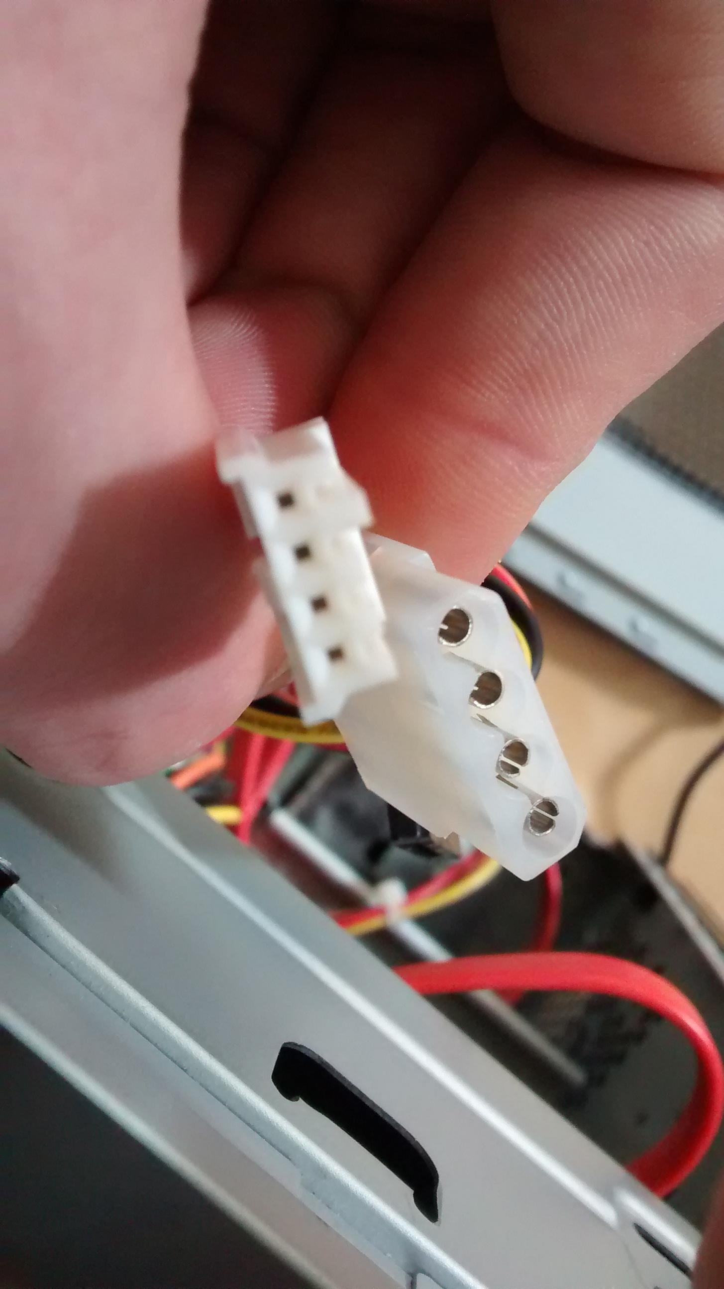

Jetzt habe ich mal mein Gehäuse aufgeschraubt um zu gucken ob da auch einer am Netzteil ist, ich habe aber leider keinen gefunden. Meine jetzige Grafikkarte (hd 5670) steck nur so auf dem Mainboard ohne eine weitere Verbindung zum Netzteil und im Gehäuse war auch kein anderer 6pin Stecker vorhanden, lediglich ein paar andere Stecker(siehe Bild)

Der Linke @Bild ist für Floppy - und er Rechte nen normaler Molex. Brauchst wenn nen Adapter.

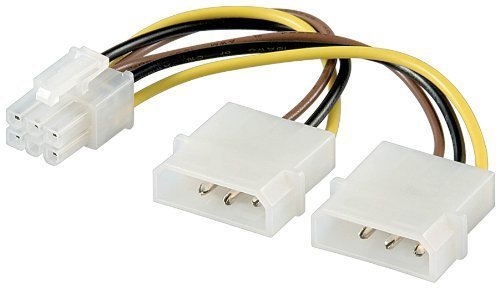

@Pontiuspilatus Ich hab mal irgendwo gelesen, dass diese Adapter schnell mal kaputt gehen. Stimmt das oder gibt es da im Normalfall keine Probleme?

Ja, genau so einen brauchst du, um deine neue Grafikkarte an dein Netzteil anzuschießen.
