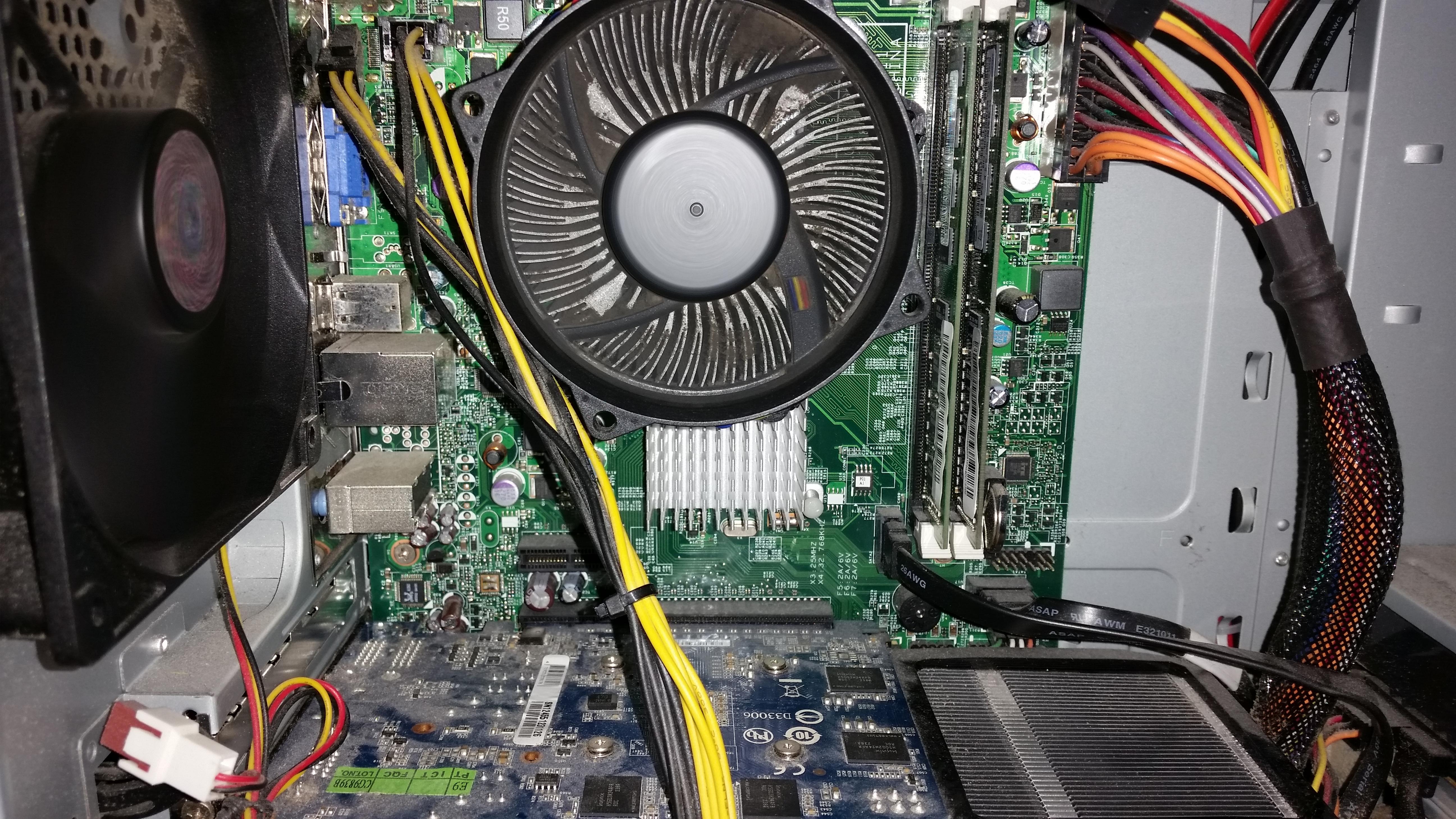

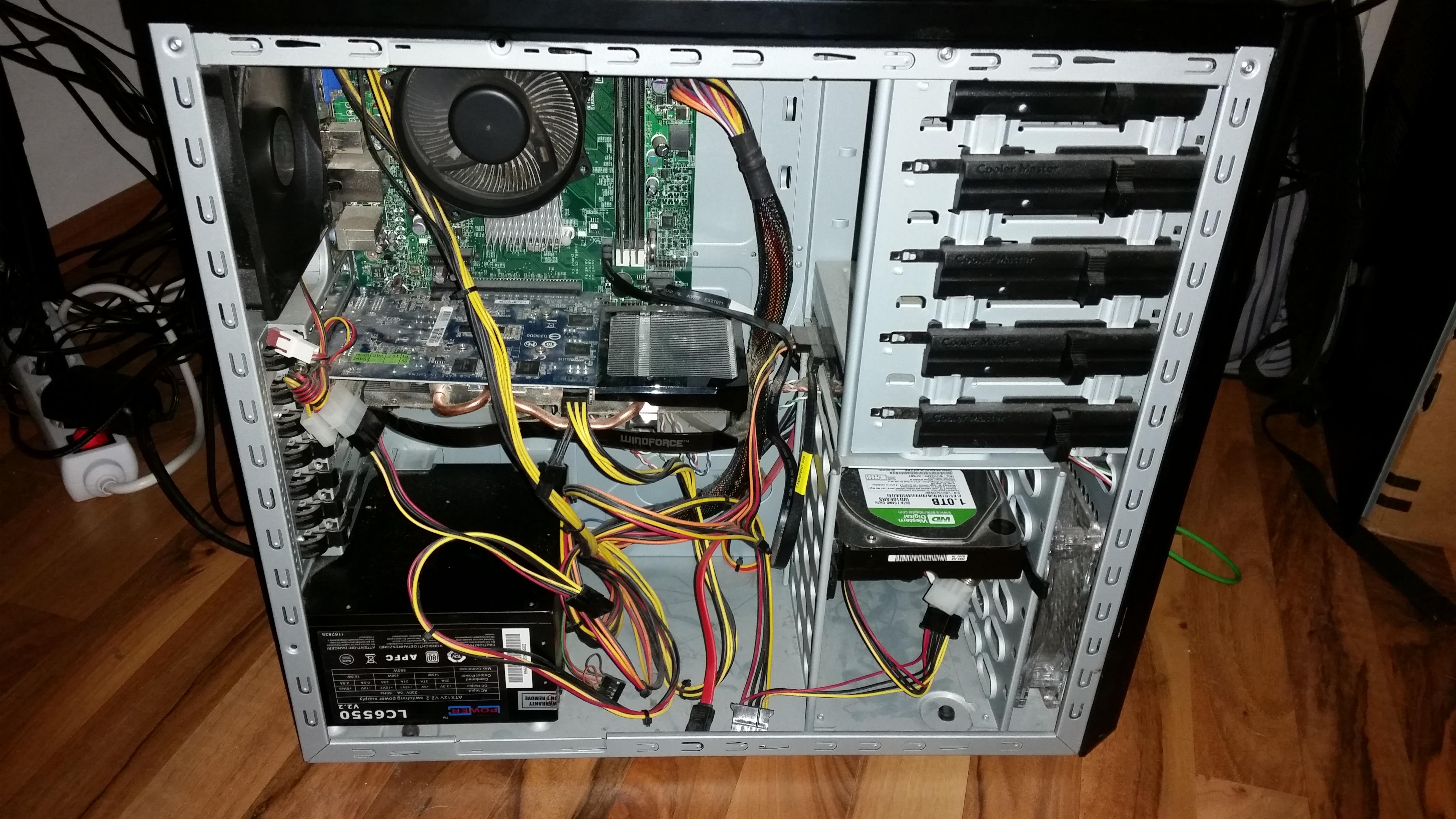

Meinst du mit Case das Gehäuse an sich? ich glaube der ist groß genug, hier die Bilder:
Gehäuse:
Mainboard:

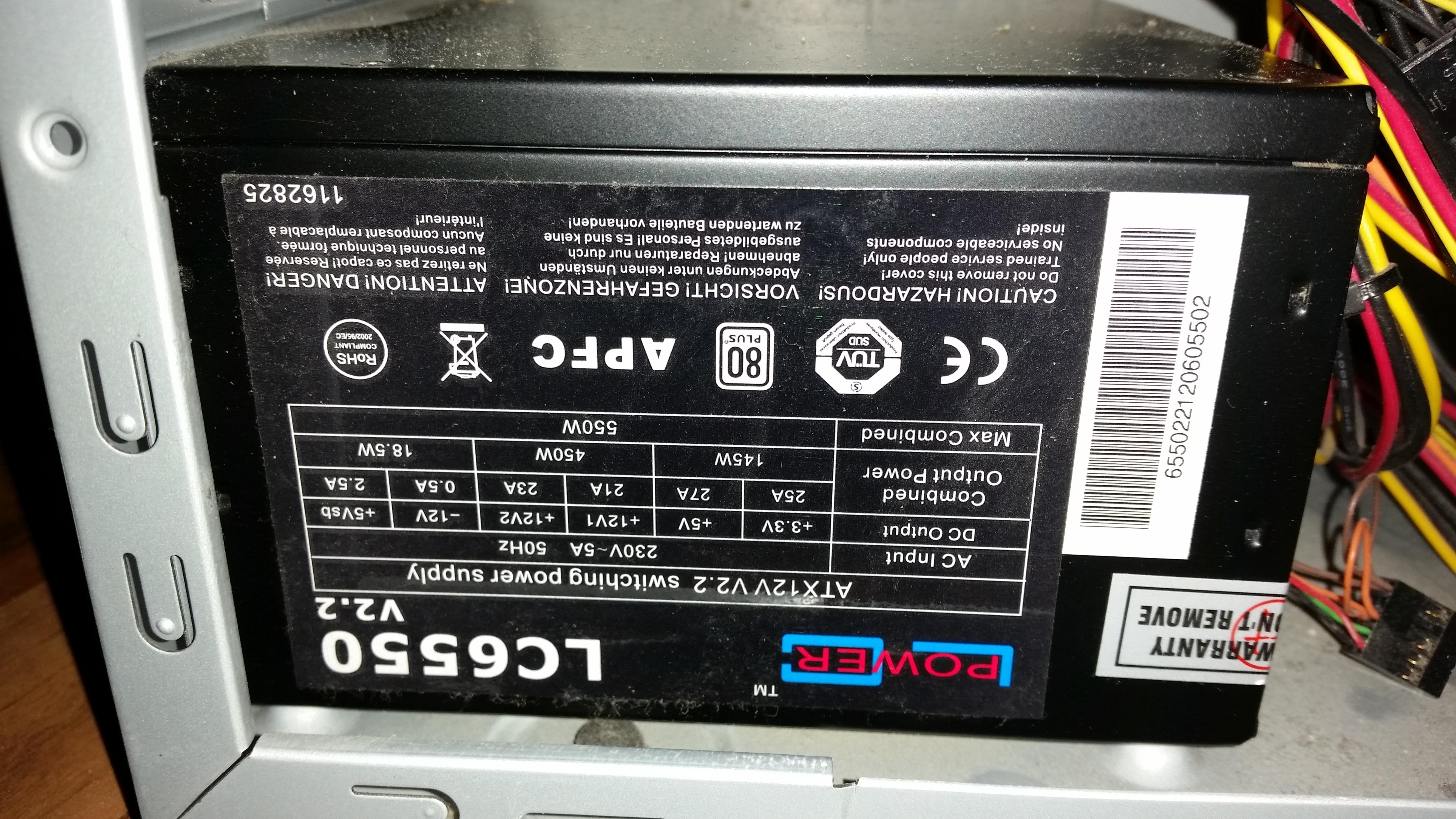

NT:

dein Gehäuse wird für eine Lange GPU (ohne Flex einsatz ) ungeeignet sein.
das NT ist auch nicht das Gelbe vom Ei....

das wird mit einigen grakas eng bzw unmöglich (die MSI Gaming dürfte z.b. zu breit sein). die Red Dragon sollte allerdings passen, man müsste evtl das ODD (optische laufwerk) nach oben versetzen. NT würde ich ersetzen.

also würde es evtl. wegen der Länge der Grafikkarte nicht passen?
Die Slots fürs Laufwerk sind ja "starr"... ich schätze die Grafikkarte wird immer auf der Höhe liegen oder?
Ich mein... nen neues Gehäuse wäre vom Geld her auch nicht die Welt.

die Red Dragon ist nur ein paar mm länger als deine aktuelle graka, die sollte passen. die Gaming X 8G ist knapp 3cm länger als deine aktuelle, könnte hinhauen wenn du das laufwerk nach oben versetzt (wegen den anschlüssen), die dürfte aber wie gesagt zu breit sein.

Halt mal einen Zollstock dran und guck, wie viel Platz da ist ;) Das Netzteil könnte noch reichen.

ein 550W-NT für ~35€, welches seit über 5 jahren in betrieb ist, kann man mMn mit sehr gutem gewissen mal ersetzen.
Kann man machen ;) aber du siehst ja, dass es mit dem Budget knapp wird.
NT schafft die von dir augelisteten Komponenten locker, ist aber qualitativ nicht das Beste, deswegen würden die meisten es wegen "german Angst" austauschen ;-) Kommt halt auf dein Budget an.

ich weiß offen gesagt nicht wie es um die schutzschaltungen deines NTs bestellt ist. im schlimmsten fall kann es bei nem defekt deine gesamte restliche hardware mit in den tod reißen. ich persönlich traue dem teil nicht wirklich.

Okay das Risiko mit dem Netzteil würde ich dann auch nicht eingehen...

edit: wie viel platz ist eigentlich zwischen graka und seitenwand?
@ TE:
irgendeine der angaben scheint nicht zu stimmen bzw unterschiedlich gemessen zu sein. die MSI Gaming X ist laut den angaben 140mm breit und damit schmaler als die Red Dragon, ragt aber weiter über die slotblende hinaus. deine aktuelle graka ist bei geizhals btw mit 239x137mm angegeben. bei 5,5cm platz zur seite sollte die MSI allerdings auch passen. würde dann zu der greifen (klick).
