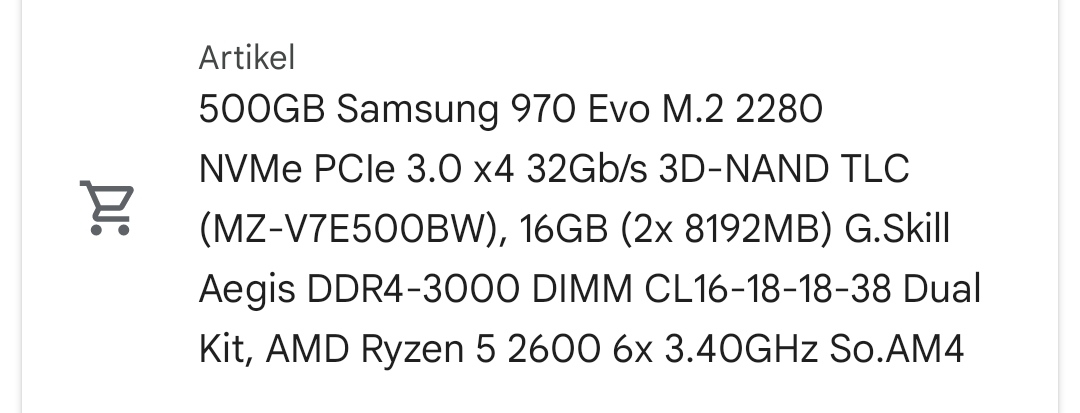

Ich frag euch Mal um Rat:
Eckdaten PC: 3-4 Jahre alt
AMD ryzen 5 2600
2x8gb G Skill Aegis DDR4 3000mhz RAM
Nividia GTX 1060 6gb (ASUS)
Mainboard ASUS b450m
Netzteil Corsair VS450
Nvme. SSD 970 2tb
SSD Plus Sandisk 460gb
SSD Sandisk 2tb

Eckdaten PC:
AMD ryzen 2600
16gb RAM
Nividia GTX 1060
Mainboard b450m
VNAND SSD Samsung EVO PLUS 970 2tb
SSD Sandisk 2tb
Ist das hilfreicher?
Andre92 schrieb:
16gb RAM
Mainboard b450m
Netzteil Corsair 450
da gibts jeweils (ordentlich) auswahl. die genauen modellbezeichnungen bitte. steht drauf und lässt sich bei MB und RAM auch mit software wie CPU-Z oder HWiNFO auslesen.

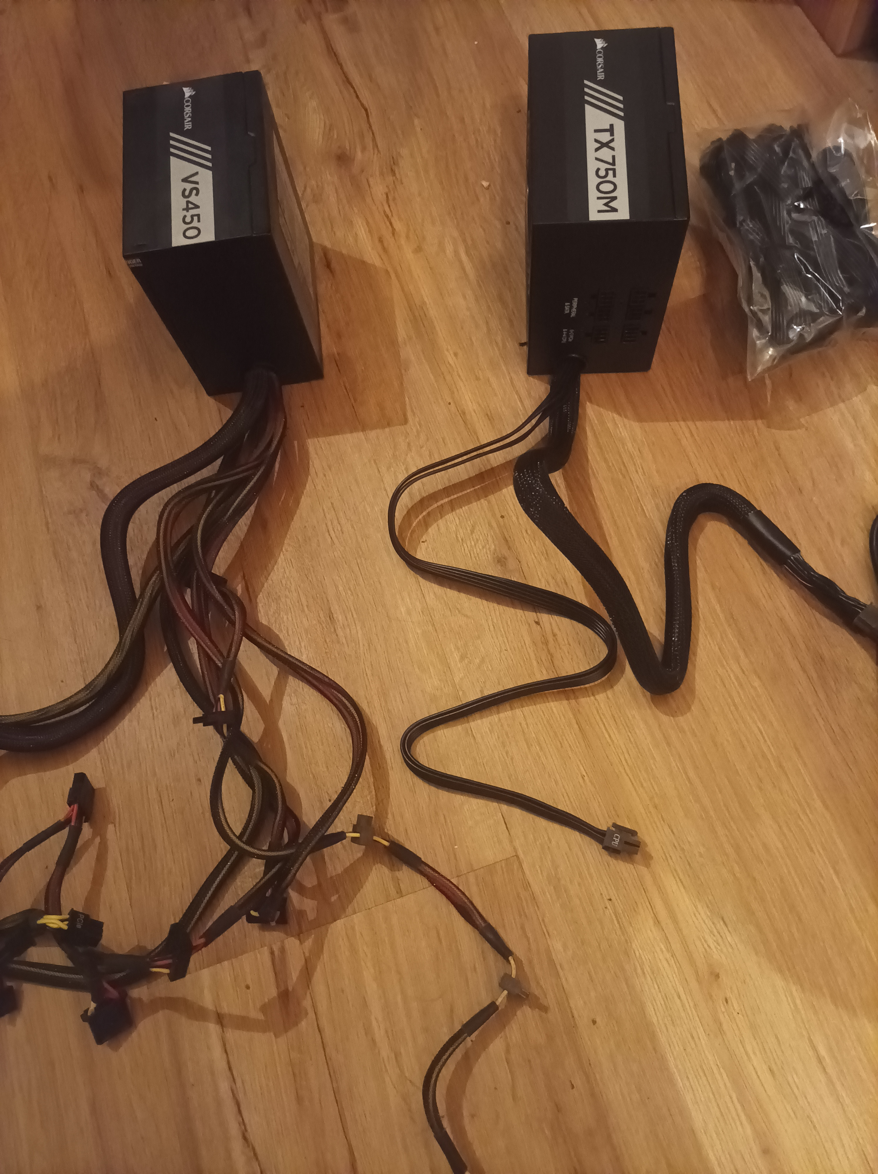

Ich hab ne Frage ist der Verbrauch an Watt zu hoch für das VS450. 2 Monitore VG24Q ASUS 144hz und der alte BenQ 24zoll 60hz aus dem Jahr 2014 sind dran + GTX 1060 6gb das MSI b450 Mainboard die Festplatten und die RAMs wie oben beschrieben?
Mir geht seit heute der PC komplett garnicht mehr an. Hab mir ein stärkeres Netzteil von Corsair gekauft. TX 750 Corsair Mal seh ob Probleme weg sind.
@Andre92:
unter absoluter volllast kann man durch die hardware vllt 250W jagen. daran liegt es nicht. das VS an sich war halt ein ziemlicher fehlkauf.
die bildschirme haben ne eigene stromversorgung.
750W sind für die hardware hart überdimensioniert und die beiden aktuell erhältlichen TX750M sind für das was sie können zu teuer.

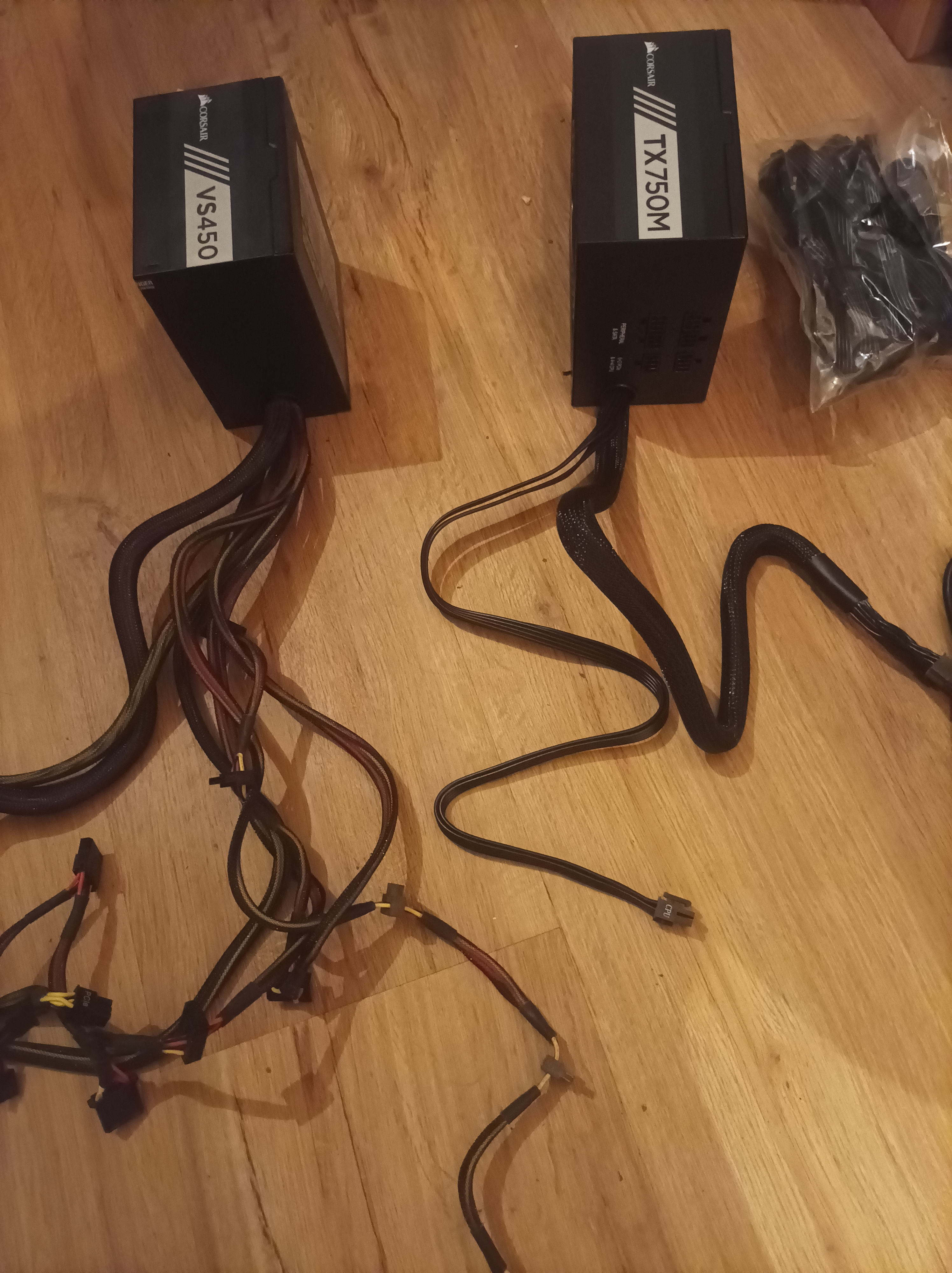

Ja ich gebe zu ich beschäftige mich nicht mit den Bezeichnungen so sehr. Dennoch weiß wie viel Watt im Grunde man benötigt war dennoch mir unsicher. Kann mir jemand sagen warum sind beim TX die Pins im Gehäuse anders als beim vs? Muss erstmal schauen was wohin gehört.

Du machst den klassischen Fehler ein NT auf Watt zu reduzieren glaube ich. Es gibt viel mehr warum eiun NT etwas taugt ode nicht. Beim VS, wie der Name schon sagt, ist der Rotstift ganz kräftig am Kreiseln. Es fehlen bestimmte Schaltungen und halt eben die Qualität der Teile ist nicht besonders u.s.w

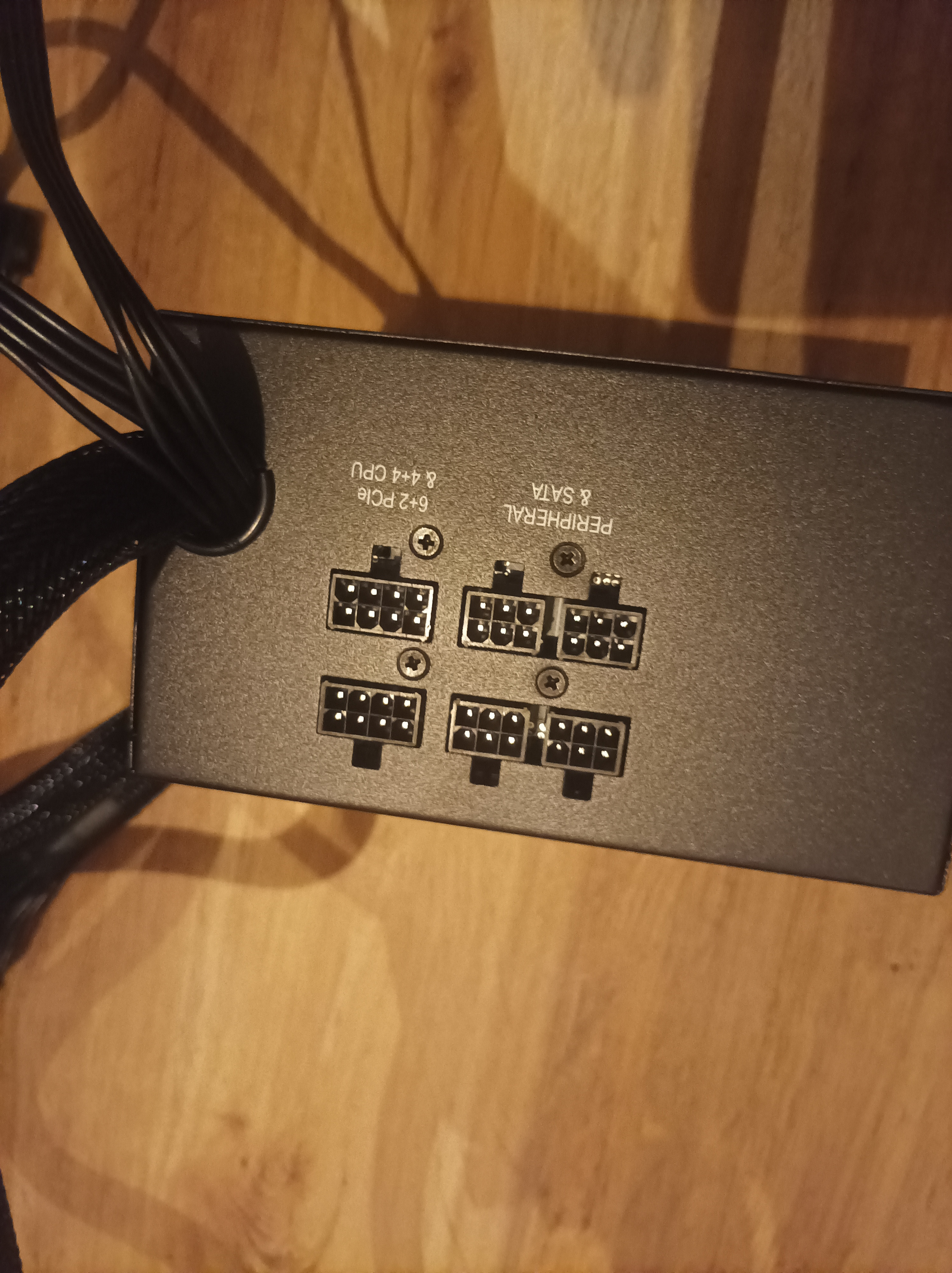

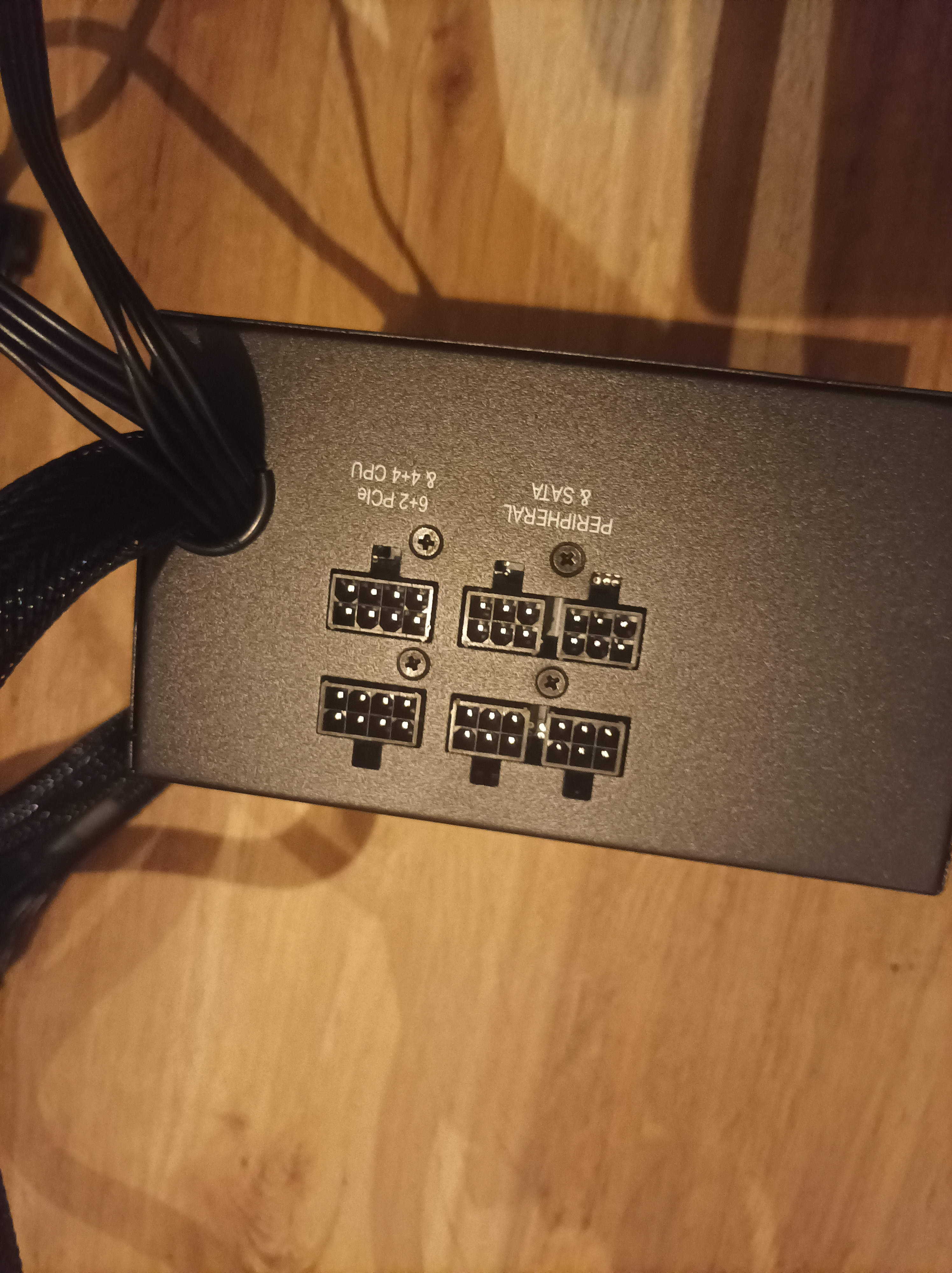

Ja die Steckplätze Sind am Netzteil perphiere und pci cpu. Beim vs ist alles als Kabel ausgehend.
@Andre92:
und was genau ist jetzt das problem? schließe halt die modularen kabel an die du brauchst; das wären einmal PCIe und ein kabel mit wenigstens zwei SATA-stromsteckern. in welche der zwei bzw 4 jeweils passenden anschlüsse du die steckst ist egal.
Hab die pci stcecker für Grafikkarte 4 pin gefunden . Ehm kommen die 8 Pins namens Type 4 in das Netzteil Gehäuse?
